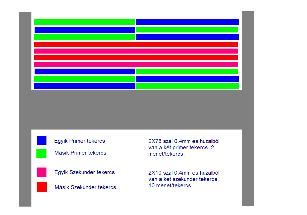

Betettem egy képet, a tekercselésemről. Ez a primer tekercsem. aztán rátekertem a 2X10 menet szekunder tekercset, és rá tekercseltem még egyszer ugyanennyi primer tekercset. Nem fogyaszt sokat, tehát jó. A TL494 által maximális kitöltés mellett terhelés nélkül 600mA folyik a tápomon. Ekkor a szabályzás ki volt kapcsolva.
Szerintem is lehet valami a folytó dologban. Mekkorával kísérletezek? Csinálok képeket a tápomról, és este föltöltöm. Hátha kiderül belőle valami.
Ez jó tekercselés, akkor egy kilőve.
Maradt még a fojtó, ill. az hogy az a tüske eléri a fet nyitófeszültségét. Szkópábrádról nem nagyon tudom ezt megállapítani, jó lenne egy DS jelalak, mert abból egyszerűen kideríthető, mi a baj. Ha a kikapcsolt feten lassú a felfutó él, vagy van benne egy irányváltás, akkor amikor a tüske van, akkor kinyit a fet a visszaható kapacitásán keresztül. (Ez ellen rendes meghajtást kell csinálni, érsd a fet gate-jét aktívan lehúzó tranzisztor odapakolni közvetlenül mellé) Ha a fet bekapcsolásakor, a maradékfeszültség nagy rajta, és utána csökken, akkor a fojtó hiánya okozza a problémát. ui: De lehet mint a kettő.

Itt egy másik ábra a megvalósult tekercselésemről.

Nem kell ezt ennyire elbonyolítani. Megfogsz kétszer annyi zománchuzalt, nagyjából méretre vágva, ami kell egy primerhez. Ha lehet, ne 0,4-es legyen, azzal nehéz dolgozni és a skin hatás is már érvényesül. Mondjuk legyen 0.2-es. Feltekered a fele primert ebből. Leszigeteled. Aztán ugyanígy, feltekered a szekundert. Leszigeteled. Aztán feltekered a másik fel primert. A végén szétválogatod a primereket és a szekundereket két különböző kupacba. A végüket megpucolod, összeforrasztod és kész. Így lesz a legkisebb a szórási induktivitás a primerek között, hiszen a lehető legközelebb vannak egymáshoz. A szekunderekre ugyanez a helyzet. A zománchuzalból használj Mzz-t, vagyis kétszeresen zománcozott huzalt, az biztosan kibírja azt a feszültséget, ami fellép. Ha a szekunder feszültség nem túl nagy, akkor akár az összes tekercset egybe megcsinálhatod, csak ugye a szekunder több, mint a primer, tehát, először valamennyit feltekersz a szekunderből, aztán hozzásodrod a primert, aztán a maradék szekundert.
Kössz, de ezzel eljátszottam már én is vagy 3 hónapot, hogy mi lenne a legjobb megoldás. a 0.4-es huzal tökéletes, mert 55KHz-en megy a tápom.
