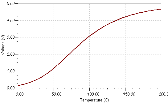

Jaj bocs, én néztem el, mert a fejre fordított tranyók miatt, azt hittem PNP tranyók vannak bekötve..
Az NTC inkább hőfokkapcsolóba való, mint hőméréshez. A hőfokkapcsolónál, az elég nagy változási meredeksége miatt, viszonylag egyszerű elemekkel is, kis hiszterézisű kapcsolást lehet kialakítani.
Ha az NTC-t feszültségosztó felső tagjaként használod, akkor kissé korrigálódik a nemlineáris karakterisztika, de ez csak a hőfok egy szűk szakszára lesz igaz. Úgy hogy sokkal jobban jársz, a Vilmosra hallgatsz, és más érzékelő eszközt választasz..

(#) p5efv válasza vilmosd hozzászólására (») Júl 16, 2010 /
Neked is és proli007-nek is köszönöm a segítséget.
Van még egy-két dolog, amit nem teljesen értek.
A PIC adatlapjában tényleg benne van, hogy a max. analóg bemeneti impedancia 10kOhm lehet, viszont az ott szereplő rajzon a bemenettel sorbakötve ábrázolják ezt.
Nálam a termisztor nem a bemenettel van sorba kötve, vagy rosszul gondolom?
Az általam már belinkelt húshőmérőben hogy oldották meg, mert gondolom abban is egy mikrokontroller van?

(#) vilmosd válasza p5efv hozzászólására (») Júl 16, 2010 /
Hali
A PIC-es AD mukodesebol adodik, hogy a meres kezdeten mintat vesz a bejovo feszbol. Ez magyarul ugy nez ki, hogy rakapcsol a bemenetre egy kondenzatort, es a mintavetelezes vegen lekapcsolja rola. Ha a forras belso ellenallasa nagy, a kapacitas lassan toltodik fel, es a mintavetelezes alatt nem eri el a forras teljes feszultseget, ezzel hibat okoz a meresben. Ezert adjak meg a maximalis forrasellenallast amivel garantaljak a megadott felbontast. A Te altalad belinkelt meroket nem ismerem, de az hogy UC az nem biztos hogy PIC. Mas uC-knel mas a bemeneti ellenallas, mert mas az AD mukodesi elve, mas a S/H felepitese, tehet ez nem meghatarozo. Viszont az erzekelorol sem tudunk semmit. Az lehet felvezeto alapu, NTC, PT100, vagy hoelem, tehat ez nem meghatarozo szempont. Amit ajanlottam az elozo hsz-ben, probald meg. Ezek az erzekelok nagyon jok, es egyszeru a hasznalatuk. Nem kell semmi varazslat a hasznalatukhoz, es programban is konnyu a kezelesuk.
Udv Vili
