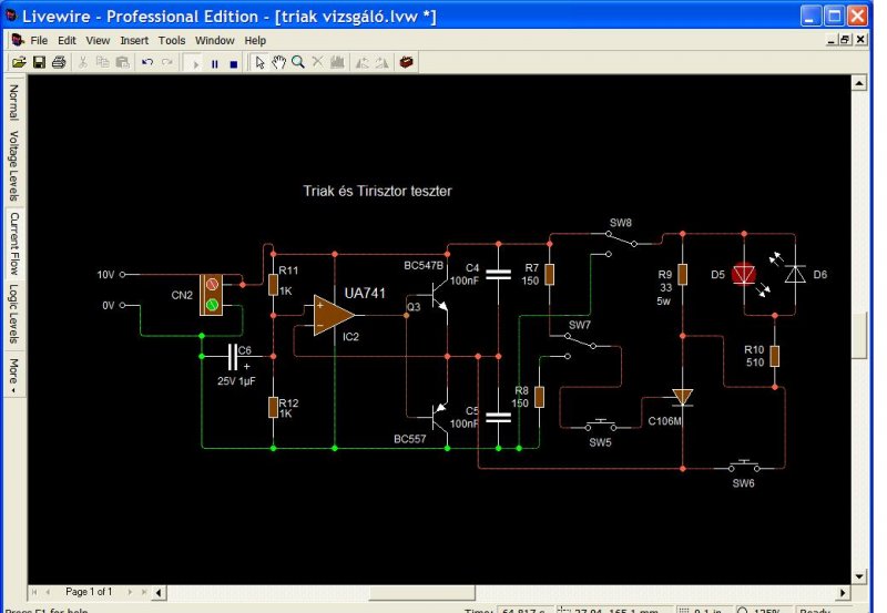

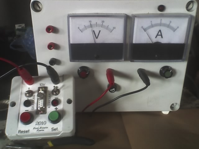

Csináltam egy Triak-Tirisztor tesztert. Kezdő amatőrként bontott alkatrészekből próbálok építkezni, és úgy gondoltam nagy hasznát veszem majd. A láb kiosztásokat is gyorsan meg lehet találni vele. Ez a 4. projektem. Az első egy nagyon egyszerű termosztát volt, a második egy precíz hőmérő. A harmadik pedig a háttérben lévő labortápegység (ehhez kaptam egy kis segítséget).
A képek minőségéért elnézést kérek.

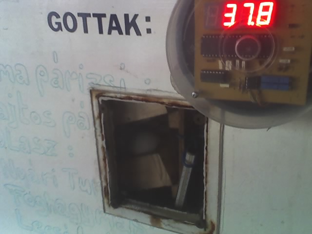

És még két kép a hőmérőről.

Gratulálok az összeshez ! Szép munkák, csak így tovább !
