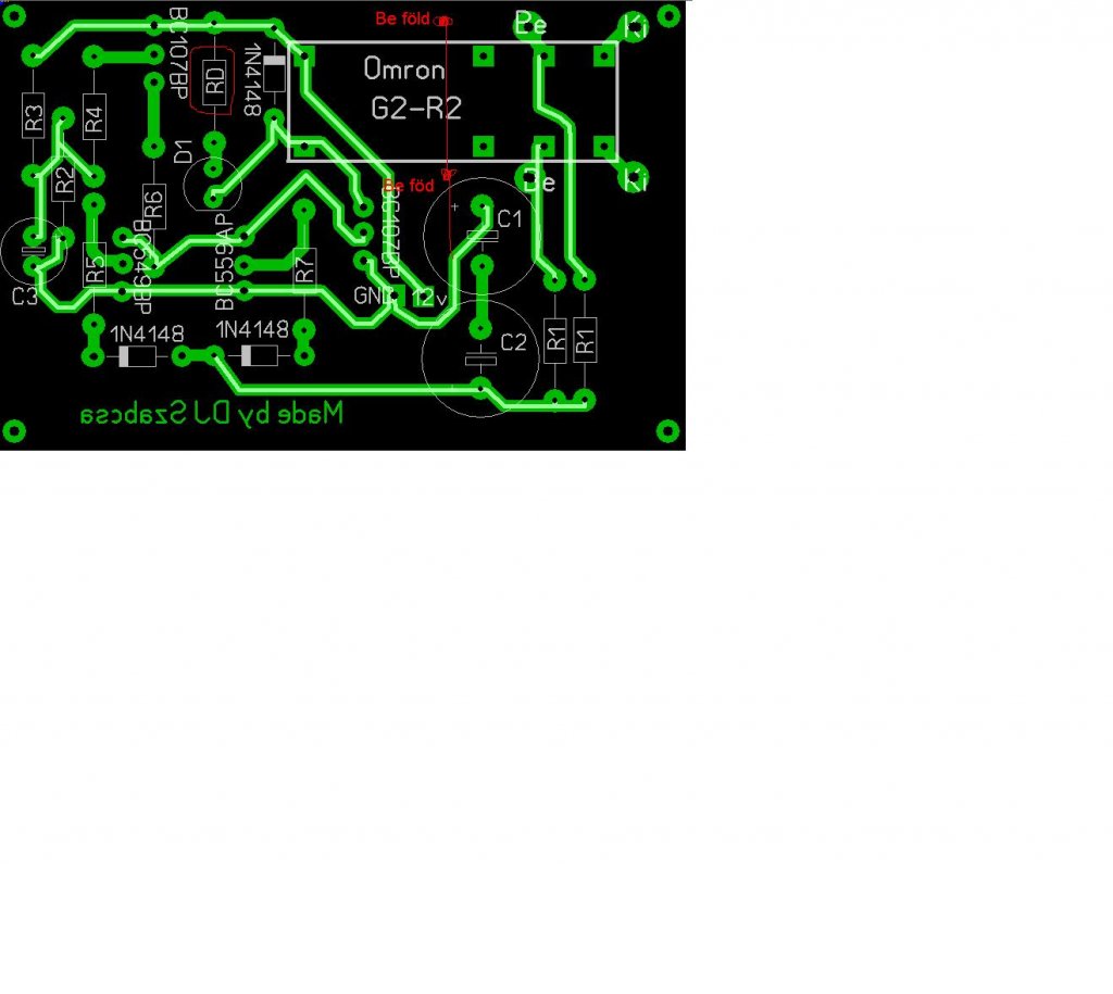

(#) marcall hozzászólása Szept 22, 2010 /
üdv!
Két kérdésem lenne az alábbi áramkörrel kapcsolatban!?
1.
A pirossal megjelölt RD értékét ha 12V-ra méretezem akkor jó e az 560Ohm D1 felett van!?
2.
A pirossal megrajzolt vezetékek jók e a bement negatív pontjainak!?
Amúgy a kapcsolás itt elérhető Bővebben: Link
Az itt található NYÁK tervben van a végén!

(#) proli007 válasza marcall hozzászólására (») Szept 22, 2010 / 1
1. Az 560ohm megfelelő.
2. A védelmet tápláló +12V tápfeszültség GND pontjának, közösnek kell lenni az erősítő GND pontjával. És már meg is van az említett "negatív" pont bekötése.
üdv! proli007
(#) marcall válasza proli007 hozzászólására (») Szept 22, 2010 /
Az erősítő tápja egy +-40V a 12V meg külön trafóról megy.
Akkor jó ha a +-40V GND-jét összekötőm a 12V táp GND-jével!?
üdv marcall

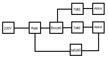

(#) kisist1 válasza bbalazs_ hozzászólására (») Szept 23, 2010 /
A konkrét tervem az hogy van egy aksim amit időről időre kéne tőltögetni az önkisülés miatt.
szóval kb 2hetente 3órára bekapcsolnám a töltőt.
csak annyival spékelném meg a dolgot, hogy az időzítőt meg a relét az aksiról működtetném. és nehogy lemerüljön, ezért kéne kis fogyasztás.
(#) kadarist válasza kisist1 hozzászólására (») Szept 23, 2010 /
A töltőt nem lehetne állandóan az akksin tartani? Csepptöltéssel, automata üzemmódban mehetne a dolog.

(#) bbalazs_ válasza kisist1 hozzászólására (») Szept 23, 2010 /
Nem jo otlet.
Szerintem csepptolton rajtahagyni, mert akkor nem kell ilyesmi.
De ha mar ugyis ott a halozat (amirol toltod) akkor nem kell ultra kis fogyasztas...
csak pont azt akartam elkerülni hogy folyamatosan menjen a töltő. mert folyamatosan menne 336órát, időzítővel meg 3 órát. 112szer kevesebb ideig menne
ez egy szerszámgép töltője, és nem szeretném hogy feleslegesen menjen. vagy ha csepptöltésen megy, akkor hány W-ot fogyaszthat a töltő? meg egy másik elemtöltőt is rákötnék.
Ha egy éven keresztül fogyaszt kicsi áramot a töltőd, az ugyanannyiba kerül, mintha x hetente nagy árammal töltenél, ráadásul mindig jó töltöttségi szinten lenne az akksid. Egy riasztónál első az üzembiztonság.
(#) kisist1 válasza kadarist hozzászólására (») Szept 23, 2010 /
okés köszönöm a fejtágítást! akkor a project elmarad
