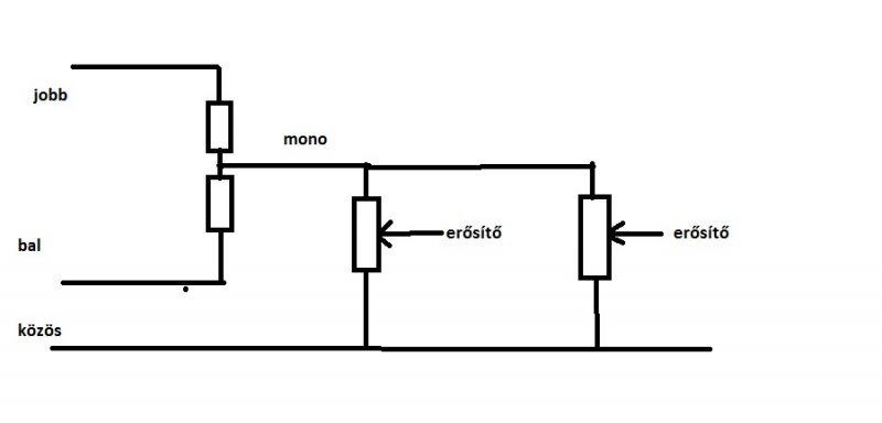

(#) nagy_david1 hozzászólása Szept 21, 2010 /
Nem teljesen zöldfülü létemre szinte restellem ezt a kérdést feltenni de sehogy sem jövök rá mi a gubanc. Itt a mellékelt ábra. Ha az egyik erősítőhöz tartozó potit lehúzom csak félig halkul az innen meghajtot erősítő, sőt a másik is. Ha mindkettőt letekerem akkor lehalkul mindkettő. Olyan mintha a két poti sorba lenne s egyik 50% másik 50%-ot halkítana. És teljesen egyforma a két poti kimenete. A potik jól vannak bekötve. Nem hiszem híd kapcsolás lenne ahonnan a jelet veszem. Mp3, telefon, laptop mind így viselkednek. Ezeknek lehet hídban a kimenet?
(#) Abukodonozo válasza RJ411 hozzászólására (») Szept 21, 2010 /
Műveleti erősítőt tartalmazó integrált áramkör. Bővebben: Link
(#) vicsys válasza nagy_david1 hozzászólására (») Szept 21, 2010 /
A közös az GND? Nem cserélted fel véletlenül a jelekett és/vagy földet?
(#) nagy_david1 válasza vicsys hozzászólására (») Szept 21, 2010 /
Először én is erre gyanakodtam és igazam is lett mert fel volt cserélve. Most megfordítottam de ugyan az a mese. Komolyan ez az egyszerű dolog nagyon kifogott rajtam
(#) nagy_david1 válasza (Felhasználó 13571) hozzászólására (») Szept 21, 2010 /
Épp ez lenne a lényeg, hogy egyszer sztereóból monot csinálok azután ezt a mono jelet szabályozom külön-külön.
(#) nagy_david1 válasza nagy_david1 hozzászólására (») Szept 21, 2010 /
Újra átfutottam de semmi elkötési probléma. Nem akarok külön áramkört ennek kiküszöbölésére opamp-ekkel. Főleg mivel tudom ennek működnie kéne. Megzavarodok, hogy egy ilyen egyszerű, egyértelmű dolog fog ki rajtam.
(#) kadarist válasza nagy_david1 hozzászólására (») Szept 21, 2010 /
Az erősítők felé elmenő vezetékekbe is építs ellenállásokat. Így csökkented az egymásrahatást.
(#) nagy_david1 válasza kadarist hozzászólására (») Szept 21, 2010 /
Rendben. De miért történhet ez amikor rajzot akárhogy nézve ez nem lenne lehetséges. Ha jól értem sorosan a poti csúszkájával és majd az erősítőre?
Az erősítőid bemenő ellenállásai (impedanciái) is belejátszanak a dologba.
Egyre érdekesebb a dolog. Lekötöttem és a két bementet hagytam lebegni. Utána egyikre jelet kapcsoltam és mindkettő működött. Nem hittem a szememnek Mi lehet a gond? Mindent én építettem. Egyik végfoknak a másikhoz semmi köze csak a táp. Mintha a két végfok bemenete részben megegyezne pedig nem.
„Egyik végfoknak a másikhoz semmi köze csak a táp.”
Nem elég az?
Akkor ez mit jelent? Hogy lehet ezt kiküszöbölni? Mindkét végfok bemenete ugyan ahoz a testhez van viszonyítva.
Növeld az erősítői bemenő ellenállásait, hogy ne keverjenek be a feszültségosztásba. Próbálj ki egy soros ellenállást az erősítő elé tenni, vagy játssz a potik értékével stb.
Próbáltam soros ellenállást betenni de semmi. A bemenő ellenállás 10k de azért ennyi, mert hanem szeret gerjedni. A legfurcsább ezek után az, hogy egyik bemenet a levegőben és másik jelen és mégis mindkettő szól. Megpróbálok mégis a bemeneti ellenállásokkal játszani egyet bár az eszem áll meg az ilyen dolgoktól. Köszönöm.
Na ez a pillanat az amikor a szerszamot bedobom a sarokba. Ha nagy értékű ellenállást teszek akkor gerjed ha testre huzom akkor szól
Érdekes a tested
Ahogy mondod. De, hogy mit kezdhetnék vele arról fogalmam sincs. Csupa szűrőkondi minden a test és + - ág között de ennél jobban hova "szegezhetném le" jobban nem tudom.
Nap kérdése: Testet mihez kell viszonyítani? 0 potenciált mihez képest keressem?
Ha szimmetrikus tápegységed van, akkor a test a trafó középleágazása. Minden feszültséget ehhez a ponthoz viszonyítunk, és a jelföld is ez lesz.

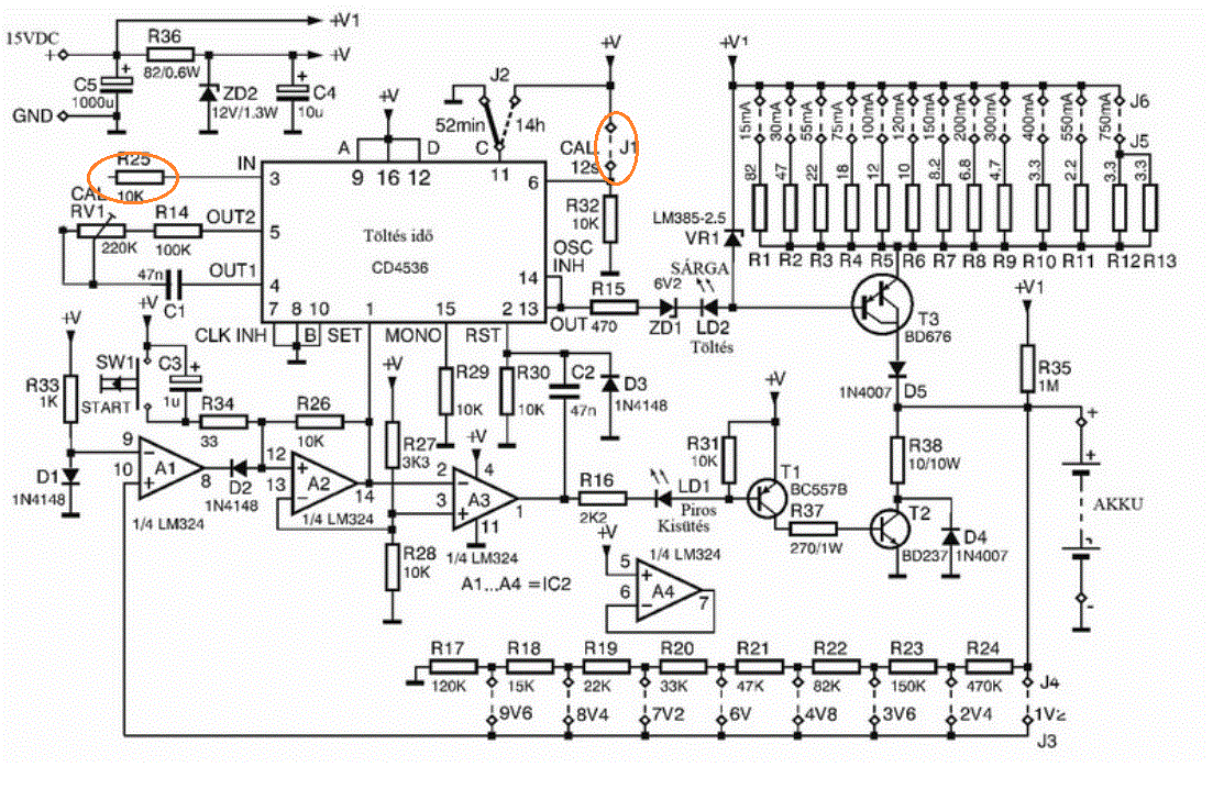

(#) RJ411 hozzászólása Szept 21, 2010 /
hi
Alul egy akku(cd-mh) töltő kapcsolási rajza van a bejeleölt részeket valaki mesélje le hogy hova megy ? vagy mi az ?
(#) nagy_david1 hozzászólása Szept 22, 2010 /
Üdv kadarist, vicsys és köbzoli!
Ma reggel tiszta aggyal megint kezembe vettem a dolgokat. Úgymond feltaláltam egy új kapcsolást Azért viselkedett ilyen furcsán mert a két végfokom híd volt és a végén a nagy tyúkbélköteg közepette a csatlakozót úgy kötöttem be a hangszórókra, hogy a két végfokban a hídnak egyik erősítőben volt az egyik fele a másikban a másik. Nem tudom értitek-e. Az érdekes az, hogy azért véletlenül eltaláltam a párokat így jól szoltak csak az előbb leírt hibával. Köszönöm. Gondoltam is egy ennyire primitív kapcsolás nem létezik, hogy ne működjön.

(#) proli007 válasza RJ411 hozzászólására (») Szept 22, 2010 /
- Az R25 baloldali lábától hiányzik egy vezeték (vonal) az RV1 baloldaláig. (Ahol a pöty van)
- A "CAL" kalibrációt jelöl, RV1 poti, és J1 (Jumper) mellett. A J1 egy ideiglenes átkötés, ami a számláló hosszát "megrövidíti". Így RV1 (idő) beálításánál (a kalibráció alatt) nem kell megvárni a J2 kapcsolóval beálítható 52perc vagy 14óra időt, hanem a kalibrációt 12 másodperces időzítés beállításával megoldható. Ez után a J1 átkötést bontani kell.
