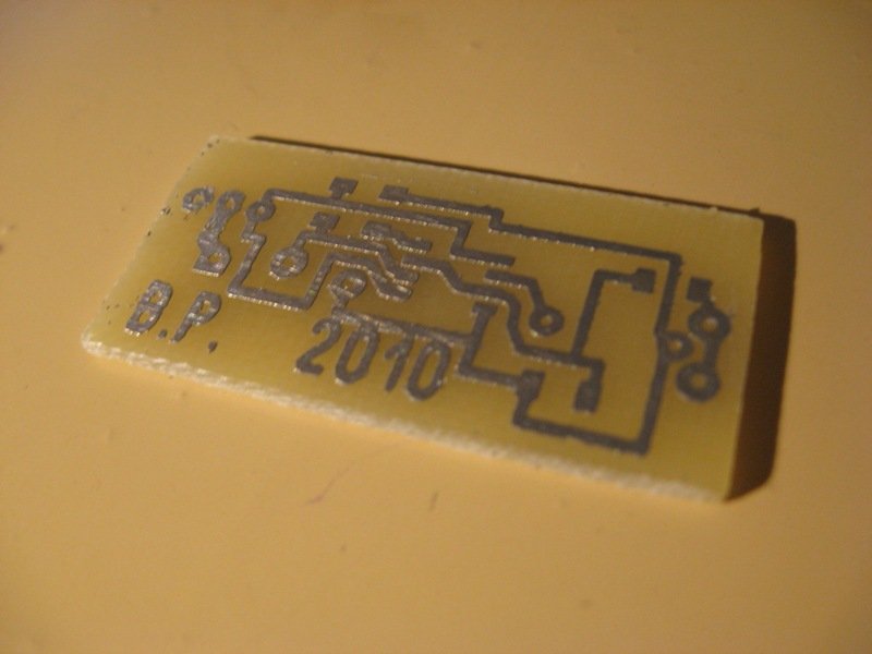

				Először ónoztam le de a mosószóda leszedte róla így a végén újra beraktam az ónozóba. A lötstop csak rontott rajta, van még hova fejlődni de próbának jó lett.
				Mintha nem lenne rendesen előhíva, vagy ott is kapott uv-t ahol a forrszem volt. Milyen maszkkal csináltad?
				Sziasztok. Én is beszállnék a készletbe. Ha jó árba kijön lehet hogy kettő is kell. Majd figyelem a fejleményeket.
				Írásvetítő fóliára nyomtattam ki tintasugaras nyomtatóval és 3 réteget összeragasztottam. Lehet nem volt elégé rászorítva levilágítás közben...
				Engem az érdekelne, hogy  ebben hogyan lett lelakkozva a nyák házilag. Volt egy sablon, ami eltakarta a forrszemeket? Én a wolfos kémiai ónozót használom, mostanában elég ronda felületet hoz létre, ilyen vöröses, meg nem is annyira jó ez a lötty.
				Nem tudom, ismered-e a fényérzékeny fóliát. Találsz róla egy cikket itt a HE-n. Miután kifúrtam és letisztítottam a panelt rálamináltam még egy réteg fényérzékeny fóliát. Majd készítettem egy forr. szemeket tartalmazó maszkot. Úgy használtam mint a lötstop fóliát. Azonban ez a megoldás nem pótolja és nem tudja helyettesíteni az előbb említett speciális fóliát. Esztétikus illetve korrózió védelem miatt lamináltam rá.
