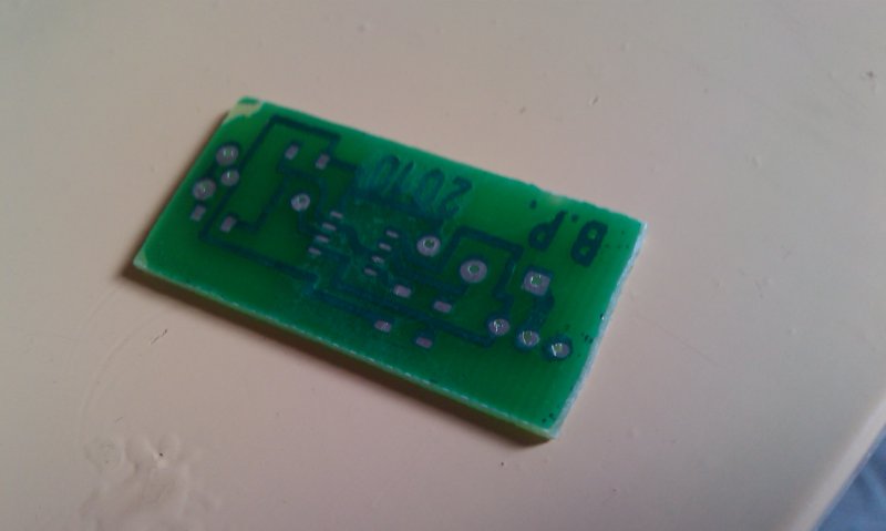

Köszönöm a válaszokat. Ha eláll az eső befejezem...
Az mindegy, hogy először berakom kémiai ónozóba és arra rakom a lötstopot vagy lötstoppal együtt ónozom?
Jól látom hogy 150°-os sütőt írnak? Mennyi időre tegyem be?

(#) gulasoft válasza pet hozzászólására (») Aug 3, 2010 /
Szerintem mindegy.

(#) pet válasza gulasoft hozzászólására (») Aug 4, 2010 /
Először ónoztam le de a mosószóda leszedte róla így a végén újra beraktam az ónozóba.
A lötstop csak rontott rajta, van még hova fejlődni de próbának jó lett.
(#) gulasoft válasza pet hozzászólására (») Aug 4, 2010 /
Mintha nem lenne rendesen előhíva, vagy ott is kapott uv-t ahol a forrszem volt. Milyen maszkkal csináltad?
(#) Zsika válasza gulasoft hozzászólására (») Aug 4, 2010 /
Sziasztok. Én is beszállnék a készletbe. Ha jó árba kijön lehet hogy kettő is kell. Majd figyelem a fejleményeket.
Írásvetítő fóliára nyomtattam ki tintasugaras nyomtatóval és 3 réteget összeragasztottam. Lehet nem volt elégé rászorítva levilágítás közben...

Engem az érdekelne, hogy ebben hogyan lett lelakkozva a nyák házilag. Volt egy sablon, ami eltakarta a forrszemeket? Én a wolfos kémiai ónozót használom, mostanában elég ronda felületet hoz létre, ilyen vöröses, meg nem is annyira jó ez a lötty.
(#) tbence3 válasza ABU hozzászólására (») Aug 4, 2010 /
Nem tudom, ismered-e a fényérzékeny fóliát. Találsz róla egy cikket itt a HE-n. Miután kifúrtam és letisztítottam a panelt rálamináltam még egy réteg fényérzékeny fóliát. Majd készítettem egy forr. szemeket tartalmazó maszkot. Úgy használtam mint a lötstop fóliát. Azonban ez a megoldás nem pótolja és nem tudja helyettesíteni az előbb említett speciális fóliát. Esztétikus illetve korrózió védelem miatt lamináltam rá.
(#) ABU válasza tbence3 hozzászólására (») Aug 4, 2010 /
Aha, most már értem. Azt hittem egy újabb fényérzékeny lakk réteg került rá, forrszem nélküli maszkkal. A cikket kíváncsiság képpen elolvasom, de maradok inkább a tn 160-nál.
