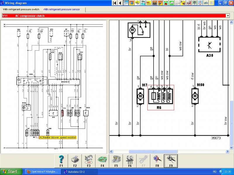

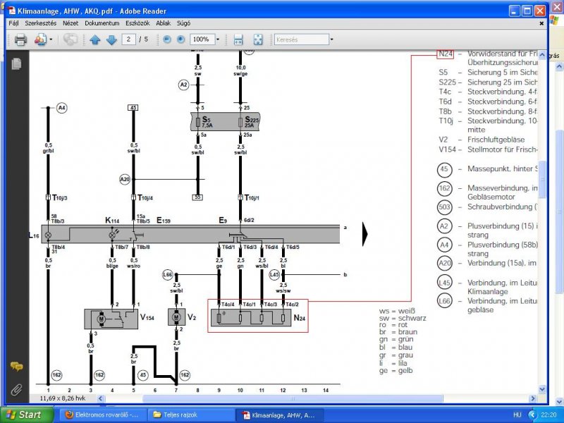

Volna egy kis klíma gondom. A múltkor már említettem, hogy nem működi, mert az olajleválasztótól jövő flexibis cső kilyukadt és javításra vár(-t). Megcsinálták. Csak az a gond, hogy az előző szétszereléskor, mikor is a műszerfalat is ki kellett venni az előző hiba megoldásához, a stekkereket valószínű nem jól rakták vissza a klíma vezérlő gombjaira, mert még a belső keringetés sem ment a próba alkalmával. A klíma szerelők feltalálták magukat és ideiglenesen átkötöttek két pontot a mellékelt rajzon (az egyik az kőnyomatos a másit progis) lévő túlfűtési ellenállásokon, ami tartalmazza a beltéri hőfokérzékelőt is.
A kérdésem az volna, hogy a kesztyűtartó alatt lévő egységről volna-e szó és mit tartalmaz a panel, és ha tudja valaki, hogy milyen rendelési számon lehet ezt felkutatni a neten? (..sajnos nem én vittem el a szervizbe, mert nem értem rá, és "nap" formájú torx kulcsom sincs 6-s, hogy megnéztem volna a panelocskát mit is tartalmaz.)
