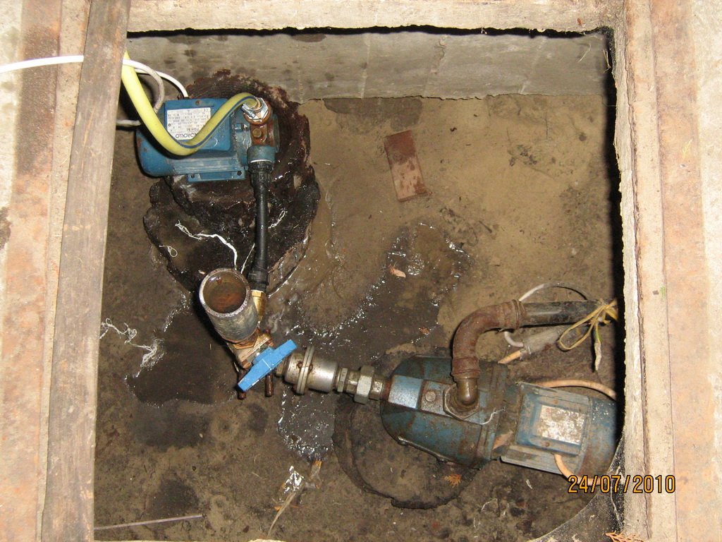

Egy T idommal beraktam házívizmü mellé a klímának szánt szivattyút.Furott kutrol 12 fokos víz hűt már rendesen.17 fokos levegöt nyom a beltéri,és 22-23 fokra hűtött le 31fok rol Viszont egykis tapasztalat csere,kinai 40 literes Leo szivatyu vadonat uj,egynapom ráment,nem tudott nyomást csinálni.Lehet hogy csak én vásároltam hibás darabot. Nyomta vizet de ha ráraktam egy sima locsoló szűkítőt elfogyott a víz,és mintha le levegősödött volna.(kinai vacak) 40 literes felújított Pedrolo viszi mint a szél...

Volt egy utam,le volt levegősödve a szivattyú valamiért,vittem fényképezöt is
![]() Ígértem pár képet.
További képek.
A digitális hömérö a lefujt levegö hömérsékletét mutatja,ez inditás után 5 percel készült,bent 29 fok volt. 22C fokra lenyomja,szemeimmel láttam A kút vize 12,3 C fokos.
