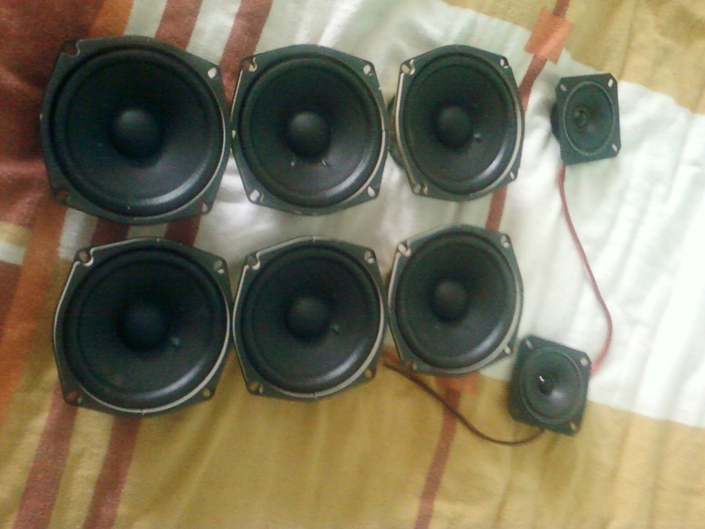

sziasztok van egy kérdésem, van hat darab egyforma kb 12-13 centis hangszorom (képet mellékelek) , ezekbol valami érdemleges hangdobozt lehetne e kicsikarni, TL vagy valami zártba kéne, valaki tudna nekem javasolni ezekhez valamit, lenne ezeknek normális mély tartományuk vagy az a doboztol függ?

(#) shalafi.66 válasza thedespot0 hozzászólására (») Aug 14, 2010 /
Melyik is ez a hsz (mi van a mágneskör hátán)?

(#) thedespot0 válasza shalafi.66 hozzászólására (») Aug 14, 2010 /
JELLEMZŐK:
Külső átmérő 120mm
Lyukak közötti távolság 122mm
Szerelési lyuk átmérő 108mm
Szerelési mélység 55mm
30W teljesítmény értékelése
Maximális teljesítmény 60W
Impedancia 16ohms
csak ezt találtam rolla a gugliba. de a hátulján az van hogy sony 529-249-11
Hja igen, akkor ismerem, van is itt nálam egy példány, de mélyeket nem nagyon lehet kihozni belőle, ha jól emlékszem, a BEAG-nál pl. szélessávúként használják. Gyakorlailtag zárt doboz, vagy az akusztikus mocsár-szerű TL, ami megfelel neki, de azzal is olyan 80Hz lesz az alsó határ.
Én is zárt dobozban morfondáltam eddig, mivel hogymég free airban ahogy probáltam öket , doboz nélkül, ugy sem rendelkeznek valami hiper szuper méllyel.. sajnos. 8 wattos hiragához készíteném őket. De van még egy 17 cm-es mélysugárzóm egy panasonic sc-ak28-as hifiböl bányáztam ki mikor az felrobbant... Azok mélyhangszórók és annak megtaláltam az adatlapjukat de ott is csak átviteli freki van feltüntetve és impedancia T-S az nincs. 25hz-tőt van írva ha jolemlékszem és 1khz-ig, de a gyári hifiben 200hz-nél volt vágva. (Ez egy bi-amp hifi volt külön mély és magassal , háromutas hangsugárzok voltak) Szerinted azokkal kiegészítve valami széphangut ezekből ki lehetne hozni, mert nem nagyon szeretnék ezekre költeni, az erősítő az összes pénztem elvitte már , és még nics neki doboza sem.
Ezt most így nem tudom megmondani, míg meg nem mértem.
Értem, akkor köszönöm szépen, akkor találomra csinálom a dobozt ezeknek a 12 centiseknek, a mélynek meg egy külön zárt kamrát alakítok ki a dobozban. 15 cm széles és 80 cm magas , 25 cm mély lenne a doboz. majd összehozok valamit, és nyilatkozok a végeredményröl.
Félreértettél. A mélytartomány tiszta, A T-S része megvan, ha zárt doboz akkor kb. 3 liter a maximum, TL meg fölösleges, amikor egy mélyhsz kerül még alá. Viszont nem ez fogja önmagában meghatározni, hogy jól szól-e majd később, hanem inkább a középtartomány, és a váltások.
Tehát akkor nem muszáj a mély hsz. , elég lenne ha kettőt vagy hármat rakok bele egy dobozba ebből a hangszóróból + egy magas hsz-t .Ebben a felépítésben is tudna tisztán szólni \viszonylag\? A középtartománnyal nincs baja ennek a hsznek, legalábbis nekem tetszik, nem bántja a fülemet. Hangváltót saját magam szeretném elkészíteni egy 12dB/oktáv meredekségűt. ez alapján
A váltó a tankönyvi képlet alapján felejtős. A hangszórók tulajdonságaihoz kell méretezni.
Önmagában zárt dobozban 100-120Hz körüli alsó határfrekvenciát lehet összehozni ezekkel a hangszórókkal. A darabszám mindegy, attól csak hangosabb lesz, a mélytartomány nem változik.
Mivel a hangszóró 15 ohmos, a három párhuzamosan 5 ohm körüli névleges eredő impedanciájú lesz, az érzékenységük meg 95dB körül 2,83V-on. Ehhez kell majd illeszkedni a mélynek és a magasnak, ellenkező esetben csillapítani kell a három Sony közép hangnyomását, pl. soros ellenállással.
„A mélytartomány tiszta,”
Lehet, hogy megint félreértettél, ezzel arra gondoltam, hogy a mélytartományra irányuló méréseken már túlvagyok, ebből a szempontból tiszta a kép, csak azt nem mértem még, mi van 300Hz fölött. (Ez kéne a váltókészítéshez pl.)
