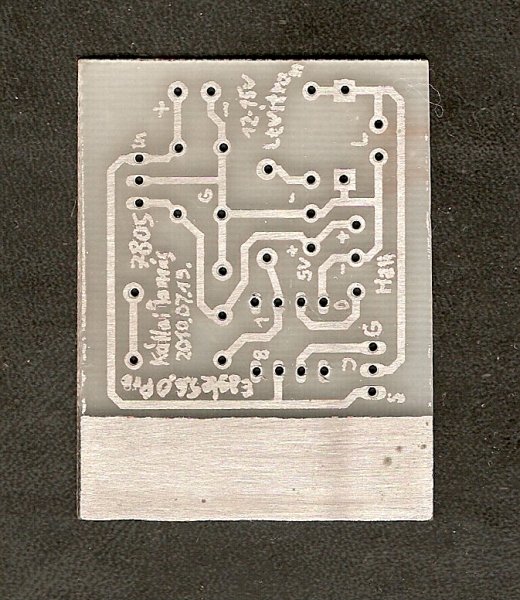

...látom vegyi ónozót használsz.
A TN(Wolf) márkájút ha szabad kérdezni?
Mert látom milyen szépen bevonta a rézfelületeket,pedig gondolom nem most vetted,mert én a fent említett márkából vettem,kb fél éves,nem érte levegő sem(mert az árthat neki úgy tudom).
Egy teli flakonnal van,alig használtuk,de legutóbb,amikor használtuk nem volt ilyen szép a végeredmény,mint Neked,inkább halványbarnás volt a felület,és forrasztásnál megfeketedett a réteg,végül forrasztás után fogkefével letudtuk szedni a felvitt réteget,és lakkal lefújtuk az egészet.
Végülis én kitaláltam egy (szerintem) saját módszert.
Levilágítással,P20-al dolgozom,és amikor megtörtént a marás,ugye rajtamarad a P20 réteg a nyákon.
Én ezt a réteget egy kihegyezett(kicsit tompa azért) hurkafával(den.szeszbe mártogatva) csak ott távolítom el,ahol majd az alkatrészeket forrasztom,a többi rézfelületet pedig védi a P20 a későbbi oxidációtól.
Kép csatolva.
A fenti nyákot ne nézzétek,kicsit foltos,de már marás előtt is az volt,ennek ellenére mégis marattam
UI:Nincs valami leadóhely,hova el lehetne vinni a nem használt vas-kloridot,vegyi ónozót,és a nátrium-hidroxid vizes oldatát?
Utóbbit talán nem is kéne,mert sok vízzel hígítva talán még a környezetnek sem ártana.

TN-160 és de, tegnap előtt vettem.

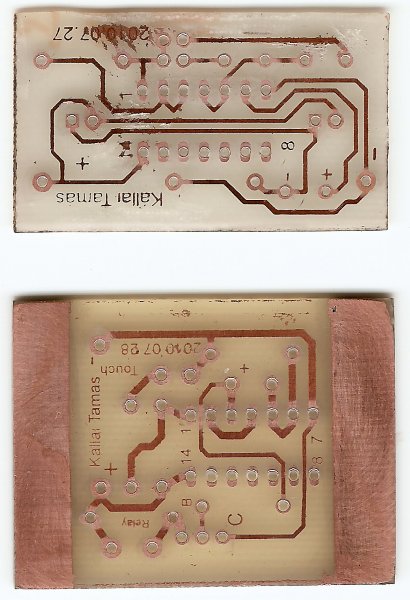

(#) Auf válasza Attila86 hozzászólására (») Júl 31, 2010 /
TN-160 és kb fél éve vettem. Nem épp a legszebb, de arra megfelel, hogy védje a rezet.
Itt a kép
(#) Attila86 válasza zsoltee0001 hozzászólására (») Júl 31, 2010 /
Nem világítottam meg semmi extrával, csak az íróasztalom 20W-os neonja és egy szintén 20W-os halogén olvasólámpa-szerűség világította meg a panelt.
(#) sprofan válasza Auf hozzászólására (») Júl 31, 2010 /
Nekem akkor lett ilyen, ha túl sokáig hagyom benne, 10 perc általában bőven elég, utána elkezd mattulni, majd ilyen lesz mint a képen.
(#) Auf válasza sprofan hozzászólására (») Júl 31, 2010 /
Alig volt benne 5percet. Mindig ilyen lesz. Ha soká hagyom akkor is, ha kicsit akkor is. Pedig lecsiszolom a felületet, meg denszesszel is áttörlöm.Sajnos soha nem lett olyan szép mint Attila86 (#765016) -os hsz -ében a képen.
(#) Rumcájsz válasza Auf hozzászólására (») Júl 31, 2010 /
Orvosi latex kesztyűben (gyógyszertárban kapható valami 5Ft/db áron) -hogy ne legyen semmi zsír rajta- és P400-as polírpapírral ha tökéletesen felcsiszolod, csapvizzel leöblíted mehet az ónozóba!
Semmi extra, semmi denszesz semmi szárítás.
Lényeg a fémtiszta - zsírmentes- felület és a csiszolás utáni leöblítés.
Ha kiveszed az ónozó folyadékból, leöblíted, megszárítod és mihamarabb lakkozod - Akrillán lakkal-.
Nekem akkor feketedett be az ónozás idővel amikor a felcsiszolt panelt súrolóporral tovább fényesítettem. Vélhetően a súrolópor tartalmazhatott valami anyagot amely a réz felületen maradt és reakcióba lépett a felülettel.
(#) Pulyka válasza Rumcájsz hozzászólására (») Júl 31, 2010 /
"semmi denszesz"
Valószínűleg legutóbb itt rontottam el,mert a vegyi ónozó fürdő előtt lezsírtalanítottam,mondván,hogy ne legyen zsírréteg a rézfelületen,mert akkor a zsírréteg egy láthatatlan védőréteget ad az ónozó elöl.
Most,ahogy megvoltam a marással,fémtisztára csiszoltam a nyákot,és egyből bele a vegyi ónozó lötyibe
...és most egész jó lett,semmi folt,csak a szín tiszta ezüst szín
Kép csatolva.
A szavakat ne nézze senki,csupán halványnak találtam a szöveget előhívás után,és meglepő módon az alkoholos filc alá nem is mart alá a vas-klorid
