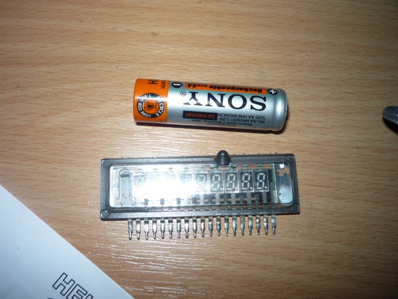

Bocsánat, nem figyeltem! Feltettem ismét a két képet, ezúttal remélem használható felbontásban! :hide:
Ez egy videóból lett kitermelve. A Sharp vezérlőt felejtsd el. Újra programozni már nem lehet. Csak a kijelzőt tudod használni. Kiforrasztod és kiméred a fűtést, az anód rács valószínűleg látszik, hogy hova megy. De 100%, hogy multiplex rendszerű a kijelző. feszültséget kapcsolsz rá az itt leírtaknak megfelelően és a többi lábat próbálgatással tudod megállapítani, hogy mit is csinál.

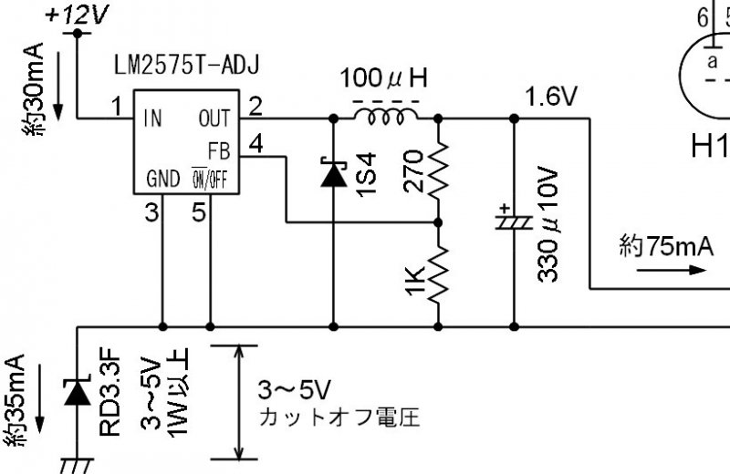

Szereztem egy vfd kijelzőt, a képen látszik, és ezt szeretném életre kelteni. A kivezetéseket megtaláltam, be is rajzolgattam őket. A kérdésem az lenne, hogy milyen fűtést használjak? AC-t vagy DC-t, Ha AC-t akkor nem igazán szeretnék trafót használni... Mondjuk egy 555-el oldanám meg astabil módban. De hogy lesz az 3 kivezetéses? a másik képen látszik hogy így kell, mert így akkor egyenletes lesz a fényerő, vagy nem lesz szellemképes...nem is tudom.. Tudtok valami megoldást? köszi, Kocsgab002
Szia! AC-t javasolnék, bár a kis kijelzőknél lehetséges a DC fűtés. Kérdés, hogy mit jelent a kicsi... A három kivezetést én ugy értelmezem, hogy a középső féltápfeszen van (vagy a középnullán), a az 555 ahhoz képest kapcsolja a + ill - tápot.
Szia.
Hát ekkorka, amekkora a képen látszik. Találtam egy vfd óra kapcsolási rajzot egy kínai oldalon, abból vágtam ki a másik képet, ott így oldották meg a szinteltolást..bár itt dc fűtés van.. Vajon lehet ezt haszálni 555-nél is?
Nekem ez már kicsi. Amúgy passz, ki kell próbálni DC-vel, nem egy nagy dolog, ha zavar a fényerőkülönbség, akkor menj tovább.
Kis segítség... A vákuum flourescent kijelző cső: Link
Hello, szerintem mehet DC-vel is, ez kicsi kijelző és kb. 2-3V kell a fűtéshez.
kb. 12V-os anódfesznél már látható lesz a fénye is, bár én minimum 18V-ot ajánlanék. A DC miatt esetlegesen fellépő fényerőkülönbség kiegyenlítéséhez én a egyes digitek égési idejét szoktam megváltoztatni a multiplexálásnál: a 0V-os oldalon rövidebb, a 2V-os oldalon hosszabb égési idő, a köztes digiteknél lineáris átmenettel. De lehet hogy erre nem lesz szükséged mert nem veszed észre a különbséget.
szia.
3V-al megküldtem a fűtést, de meg sem nyikkan. Bár igaz rácsfeszültséget és anódfeszültséget nem kapcsoltam rá.. a két rács-kivezetés között 65 Ohm-ot mérek... nem kellene kicsit izzania?
Ha jó a katód, akkor kicsit izzania kell bizonyos fesz fölött. Én úgy szoktam beállítani a fűtőfeszt, hogy sötétben éppen ne izzon a katód.
Tegyél rá egy tápot, és lassan emeld a feszt. Anód és rácsfesz nélkül is izzania kell.

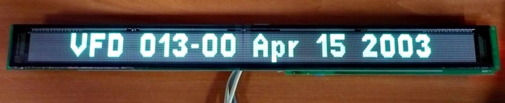

Ma a kezembe kerűlt egy VFD, amilyet eddig még nem láttam. A mérete, élőben elképesztő.
A Futaba cég gyártja 320*16 pixeles. Nem álltam meg, hogy ne készitsek róla néhány képet .Bővebben: Adatlap
Szeret enni a "kicsike"
Egy pár kép a hátuljáról.
Erre már csak annyit tudok mondani, hogy brutális, és beteg!
