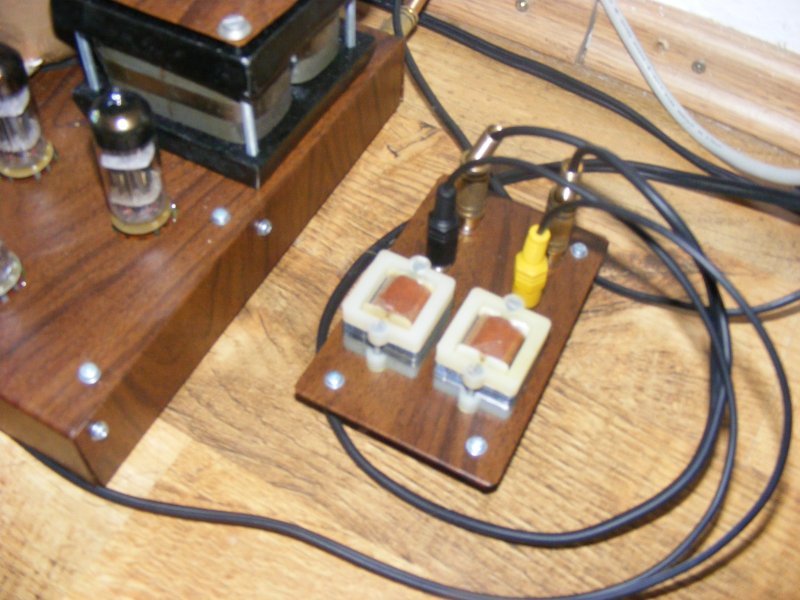

Nekem bevált. Így már nem zavarja egymást a TV és az erősítő. A mély hangokat kicsit kiemeli, egyébként szép hangja van.

Szerintem is jó hangja van , eredetileg számítógéphez terveztem , kis mérete miatt könnyen elhelyezhető . Csövek válogatását érdemes megcsinálni , mivel kettős csövek , így eléggé sok variáció lehetséges . Triódák tekintetében is hasznos lehet a párosítás , 10%-on belül már jó szimmetria érhető el .
No, akkor bátran fogom alkalmazni én is. Nálad plusz jó, hogy külső s csak akkor használod, a kell.
