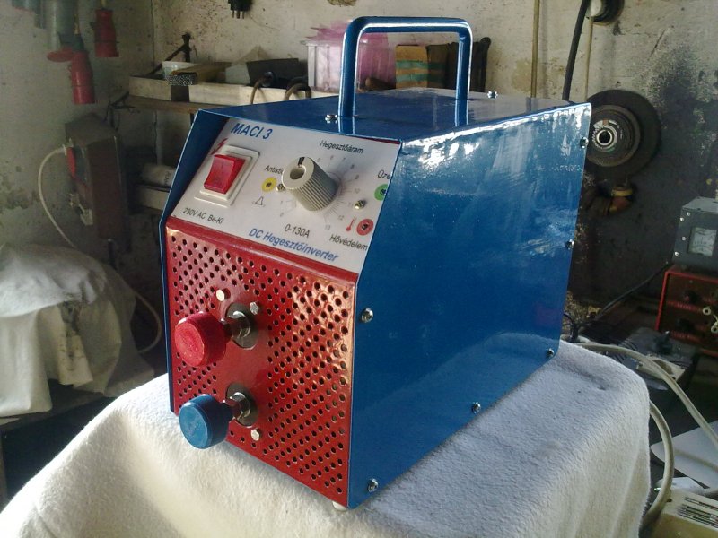

(#) dizi válasza erdgab hozzászólására (») Aug 1, 2010 /
HI
Nagyon csecse a cuccos de há nem is én lennék a nem kötnék bele, azt a gy trafót igazán le festhetted volna ha már ennyit dolgoztál vele,hogy teljes legyen a kép,de azért jó,ügyi vagy. :yes:
Itt van egy kép az enyémről.
(#) erdgab válasza dizi hozzászólására (») Aug 1, 2010 /
Köszönöm a véleményedet,lusta voltam festeni megvallom ,minden hibára utalás segít az előbbre jutásban.
