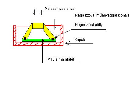

Mellékelek egy rajzocskát a szorító csavar készítésről.Ez megint a szegény ember vízzel főz jelenség.Az M6 szárnyas anyára rá van pöttyintve hegesztővel egy M10 sima alátét majd a kupakba helyezve kiöntöttem olvadt műanyaggal (a cégnél dolgozunk ilyennel és a főnököm megengedte,támogatja az én buherálásaimat),így aránylag derékszögben és középen áll az anya,ráadásul az alátét miatt még kiesni sem tud a helyéről.Anno a hegesztő invertereknél is ilyet használtam,melyeket építettem, M8 mérettel a munkakábelok rögzítésére.Szerintem,műgyanta vagy eporapid is jó lehet a célra.Van még egy lényeges dolog,kiöntés előtt a csavar szárat be kell hajtani szinte ütközésig az anyába,majd kiönteni és amikor már majdnem megszilárdult,a csavar szárat meg kell mozgatni,csavargatni,ne kössön hozzá a kiöntő massza.ezzel a fogással az anyán túl is ott lesz a menet,nem kell újra fúrni.
