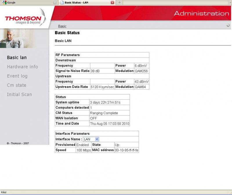

Nekem egy Thomson THG520 -as kábel modemem van. Ez biztosítaná a netet és a telefont is. Sajnos egy hete se netem nincs se telefonom, TV az működik. Pénteken jelentettem le hibára.... azóta sincs semmi haladás. Talán holnap (egy héttel a bejelentés után!) kijönnek megnézni. Csináltam 3 képet a modem adminisztrációs felületéről. Talán valaki tud mondani okosat, hogy mégis mi lehet a baj a képek alapján. Köszi.
(#) zsoltee0001 válasza ATtiny hozzászólására (») Jan 14, 2014 /
Tudom régi a hozzászólás, de neked, hogy jött be ez a felület?
Ugyanez a modemem van, néha megszakad, nyilván gyenge a jelszint és tök jó volna, ha bejönne egy ilyen felület, mert a T-home munkatársaira hiába várok.

(#) zsoltee0001 válasza zsoltee0001 hozzászólására (») Jan 14, 2014 /
Közbe sikerült, cd-ről kellene indítani, amit persze nem adtak, letöltöttem és működik.
Szerintetek a "Signal to Noise Ratio 26 dB"
az elég kevésnek számít? Mert ingadozik, jelentősen.
(#) hotib válasza zsoltee0001 hozzászólására (») Jan 14, 2014 /
Elég harmatos az a 26dB, egy tízessel több is csak átlagos lenne.
