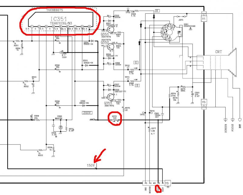

Mihez kell 150 v ezen a tv-n. Kissebb tv-k- nél igen de itt
200v- van. A keresett potik a sorkimenőn vannak .

Szasztok,
én is azzal küzdök, amivel mofesa. Csak egy másik tv-n (Philips FL1.7 - a múltkori megoldás mégsem bizonyult véglegesnek). A G2-nek mennyinek kell lenni? A service manualban nem láttam ehhez referenciaértéket. Létezik, hogy a sorkimenőben a G2 potija elromlik? Gondolom a sorkimenő nem javítható...

(#) meszy18 válasza ivicz hozzászólására (») Aug 7, 2010 /
Szia.El kell hogy keserítselek,de Philipsék kitesznek magukért mindig,hogy ne legyen könnyű dolgunk. Sokkal volt már dolgom eddig.Nekem is volt ilyen gondom régebben és nagyon egyszerű volt a megoldás.Igaz,napokat ültem felette.Mellékelek egy kapcsolási rajzot,elég összetett. Ő lenne az. A 200V-os résznél kell keresni egy ellenállást (ahogy észrevettem,tipushiba),az szokott elszállni,mint a győzelmi zászló.Meg a mellette levő diódát sem árt kicserélni.Remélem sikerült segítenem picit.
Délután még ha lesz időm,átnyálazom a kapcsolási rajzot és megpróbálok konkrét alkatrész számokat is írni.

Meszy,
köszi a választ. Méréseim szerint a 200V-os rész (a képcsőpanelról beszélünk, ugye?) rendben van, az ellenállás előtt és után is.

(#) kovacspista válasza ivicz hozzászólására (») Aug 7, 2010 /
Azért akad ki a műszered, mert digitális a műszered. Ott nem a műszernek megfelelő fesz van. Röviden műszer hiba. Mondhatjuk védelemnek a sugár áram korlátozást. A gond a csövön .RGB -n mért kevés fesz. Ha a 200 volt megvan a cső
panelján, akkor ott kell keresni egy olyan ellenállást ami
ellátja a 3 végfokot táppal.
(#) ivicz válasza kovacspista hozzászólására (») Aug 7, 2010 /
Mostmár nem a túl kis feszültség (sötét kép), hanem a túl nagy (6V a 2.5-3V helyett; túl világos kép) a gond. Ez pedig a TDA4680-ból jön ki, azon mérhető.
A 3 színt RGB , minél jobban közelíted a 0-hoz annál világosabb a kép, illetve csak a fény. Ilyenkor már elnyomja a fény a képtartalmat. Ha a fény jó akkor a
feszültségeknek 120-140 v között kell lenni, mert a cső akkor nincs túlvezérelve!
