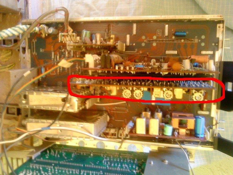

(#) Tom2009 válasza kadarist hozzászólására (») Aug 3, 2010 /
Kösz az infót. A színdekóderon, hogy tudok állítani?
(#) kadarist válasza Tom2009 hozzászólására (») Aug 3, 2010 /
Tekergess a dekóder-modul potijain, hátha jobb lesz.
(#) BarnaPili válasza kadarist hozzászólására (») Aug 3, 2010 /
A szinkron modulon található 2 potméternek van egy olyan együttállása is,ahol a szinkron jó, a fázishelyzet jó/a kép a helyén van vízszintesen/,de a színdekóder meghülyül tőle,és produkálhatja a fent említett színproblémát. Próbálni kellene ezeket is állítani.
Barna István
(#) kadarist válasza BarnaPili hozzászólására (») Aug 3, 2010 /
Reméljük, hogy Tom2009 vette az adást . Tehát akkor félrecsúszott, ámde jó színezésű képet kellene beállítani a két sormodul-potival. A vízszintes elcsúszást pedig a másik nagypanelen található vízszintes helyzet állító potméterrel lehetne helyrehozni.
