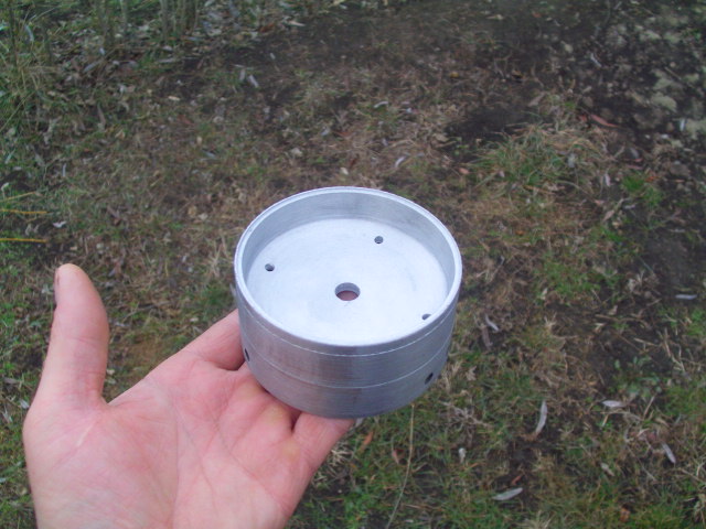

Én még nem raktam össze a masinát de én úgy vélem hogy, a rádiusz a sarokba csak segít az olvadt cukornak a ki jutásra .Mert ahogy én nézegetem a fejeket láttam olyat ami szinte mint egy fél gömb belseje lenne mint pl :EZ itt
Még csak itt tartok az egésszel , még a be fűrészeléseket se csináltam meg ,mert fogalmam sincs hogy hogy lenne a legjobb .
Valahogy így gondoltam
A képen van egy körkörös karcolás az azt jelzi hogy meddig kellene be fűrészelném hogy a belső szintöl 14 mm magosan legyen a befűrészelés alja

kiderült mi a hiba az enyimnél ,gyula 74 ,az elsö képre ráhuzom a harmadikat ráfogatam oldalt három csavaral ,a hiba a rozsdamentes hövezetésével van a vékony poháral "3kép" kevés hö megy fel a tetegyére
ma ráhusztam teljesen a lukak közepéig ,az aját levágtam csak 2cm hagytam a lángnak igy kisebb a höveszteség és lás csodát jön a vatacukor és nemrosz igaz mivel a fele kivágást lezártam igy lasab a tejesitménye de ithonra elég lesz most nekiálok majd a gázrendszernek mert a gázlámpa nem az igazi tul sok a hö akkor éget lesz a vatacukor ilyenkor az ize nem az igazi gyula 74 ,szerintem a negyedik fejed az jolesz a bevágásokat szerintem nemkel ferdére vágni a centrifugális erö ugyis kihoza ,afej belsejébe a rádiusz az jo csak nelegyen nagy
