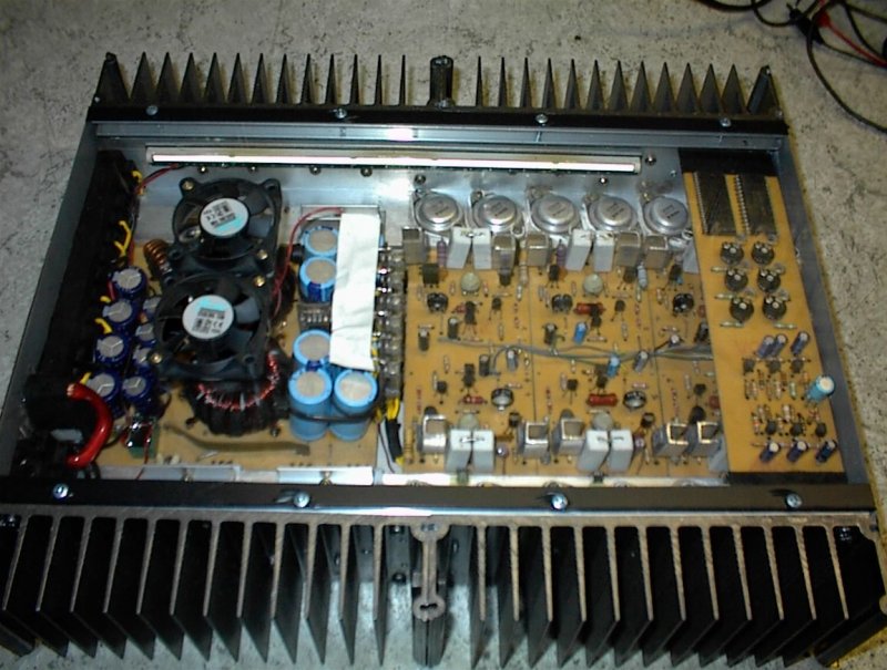

(#) ASDAFSF hozzászólása Aug 12, 2010 /
Természetesen megfelelőt biztosítékot tettem bele (30ah).
Próbáltam több akksival, meg egy másik erősítővel is kipróbáltam az akksit és működöt, szóval az 100% hogy az erősítőn belül van a zárlat.
Kicsit lusta vagyok kimérni a feteket tranyókat és úgy döntöttem megpróbálom kicserélni az összeset.
Ilyenek vannak benne:
A1695 70 0 (2db)
C4468 79 0 (2db)
FMU22U 86 07 (2db)
IRFZ3N P816P JGW4 (4db)
Ilyeneket lehet szerezi vagy vmi hasonlókat ami jó bele ?

(#) EcoPityu válasza ASDAFSF hozzászólására (») Aug 13, 2010 /
Nem le...szni akarlak, de jó lenne, ha már végre mindenkiben tudatosulna, hogy az AUTÓERŐSÍTŐKBEN A TÁPBIZTOSÍTÉK TÚL VAN MÉRETEZVE, KIÉGÉSE ESETÉN TARTÓS BELSŐ HIBA ÁLL FENN! Ebből kifolyólag, a biztosíték csere csak tovább ront a helyzeten. Értsd alatta, az egyik FET-ed zárlatba megy, de még a másik jó lenne, nagynehezen kilövi a 30A-es biztit /ami jóval magasabb áramnál megy ki, p.l. 35A/, te jól kicseréled, és a rossz FET kinyitja a jó FET-et, és az is zárlatol.
Először is gratulálok!
Amúgy tuti a tápban lesz a hiba, mert végfok zárlat esetén a táp leáll, és tartósan világít az a piros LED.
„Természetesen megfelelőt biztosítékot tettem bele (30ah)”
Mint már mondtam, rosszul tetted!
Próbáltam több akksival, meg egy másik erősítővel is kipróbáltam az akksit és működöt, szóval az 100% hogy az erősítőn belül van a zárlat.”
Így van!
„Kicsit lusta vagyok kimérni a feteket tranyókat és úgy döntöttem megpróbálom kicserélni az összeset.”
Ne legyél lusta: TápFET-ek 2-3-as lába közé /feszültségmentesítés után/ diódateszter, ha sípol, akkor már valamelyik FET zárlatos.
„Ilyenek vannak benne: A1695 70 0 (2db) C4468 79 0 (2db) FMU22U 86 07 (2db) IRFZ3N P816P JGW4 (4db) Ilyeneket lehet szerezi vagy vmi hasonlókat ami jó bele ?”
Az az IRFZ3N, nem IRFZ34N, véletlenül?
Mert a helyett is tökéletes az IRFZ44! (k.b. 250HUF/db)

(#) ASDAFSF válasza EcoPityu hozzászólására (») Aug 14, 2010 /
Rosszul írtam, IRFZ34N . Majd ha lesz időm kimérem és kicserélem a hibás dolgokat. Azon gondolkozok hogy ha ki kel cserélni a feteket tranyokat akkor nem lenne e jobb nagyobb teljesítményűt rakni bele (az szeretném hogy nagyobb legyen a kimenő teljesítmény), vagy ahhoz cserélni kéne a kondikat stb. is ?
Egyébként hány watt rms-t adnak le ezek a végtranyok amik benne vannak?
(#) Doncso válasza ASDAFSF hozzászólására (») Aug 14, 2010 /
kb 2*75w sin-re lehet appellálni ha a táp tudja. A teljesítmény meg nem nagyobb tranyótól lesz több, (Nagyobb felnivel jobban megy a kocsid? mondjuk van aki szerint igen ) Ide akkor kell erősebb tranyó, de inkább többszörözni kellene, nem 1pár hanem 2pár /oldal, akkor emelni kellene a tápfeszt is, ez magávola hozza a trafó áttekerését, persze nagyobb mag is szükséges, illetve a kapcsoló fetek többszörözése, ekkor már a diódát is valószínű cserélni kell combosabbra, ergó a táp elkókaz is nagyobb fesz tűrésűre és kapacitásúra, akkor a megnövekedett fesz és áram miatt kicsit erősítsük be a vezetősávokat ahol kell szereljünk be hűtést mert mostmár kevés lesz a készülékház a hűtésre, szóval nagyjából ennyi. De pont a te hozzászólásod felett írt EcoPityu egy kis eszmefuttatást, hogy a minek a függvénye a kimenő teljesítmény, olvasd el és okosabb leszel.
(#) EcoPityu válasza ASDAFSF hozzászólására (») Aug 14, 2010 /
Azon gondolkozok hogy ha ki kel cserélni a feteket tranyokat akkor nem lenne e jobb nagyobb teljesítményűt rakni bele (az szeretném hogy nagyobb legyen a kimenő teljesítmény), vagy ahhoz cserélni kéne a kondikat stb. is?”
Nos:Ha a tápfeteket és a végtranyókat cserélnéd "erősebbre" talán annyit érnél el, hogy kisebb ellenállású terhelést is "elviselne" /értsd: 4ohm híd helyett 2ohm híd!/ de ez jobban igénybe venné a táptrafódat is , mert kétszeres áramok folynának. Az egyenirányításod is lehet, hogy alá lenne méretezve, bár azért oda 10A-esnél kisebb duodiódákat nem sűrűn tesznek, talán azok bírnák egyedül.
A korrekt tuning (mint azt inhouse IMI-vel már itt előbb letárgyaltuk, ott kezdődik, hogy:
-TápFET-ek nagyobb árambírásúra cserélése /esetemben a BUZ71-ek (14A),IRFZ44-re (45A)/
-Táptrafó "feljebb" tekerése /esetemben plusz 2-2 menet a szekunderre, 2x23V helyett 2x30V lett a tápfesz/
-Meghajtó IC-s volt, ami így a 2x30v-ról már melegedett, kapott egy hűtőborda csíkot. Tranyás meghajtásnál egy kis zászló, avagy hűtőcsillag elfér a meghajtó tranyókon...
-Végtranyók emitter ellenállásai /2x0,1 ohm-os kockacukor/ csak 3w-osak voltak, kaptak 2db 5W-osat.
-És végül a végtranzisztorok valami 2SA-s, 2SC-s szigetelt 12A-es TO220-as tokozású tranyók helyett a már klasszikusnak mondható BD 249-250C párost (25A?)raktam be.
A Daewoo DB23 gyárilag 15A-es biztivel durván 2x75W-ot tudott, így a tuning után hídban 300W is kijött belőle, 30A-es bizti igénnyel. Mondhatni utána nem halt meg egyszer se, csak lekapcsolt! Ugyanis a hűtése innentől már nagyon nem volt elég, bár kapott egy nagy 15cm-es hűtőventillátort, de annak meg belehallatszott a hangja.
Ennyit a tuningról...
