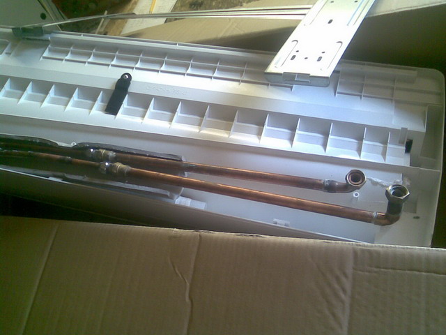

Bizony barkácsolni kell. A gáz kisebb csöveken is vidáman megy, a víznek több hely kell.
(#) PioDVD válasza zolika60 hozzászólására (») Aug 12, 2010 /
OK, hogy kellene, de, mint írtam, ez a beltéri sosem fog falra kerülni, nem éri meg költeni rá. Én meg nem tudok forrasztani.
Persze az is igaz, hogy így meg sokat nem tudok kipróbálni.
Róka fogta csuka...

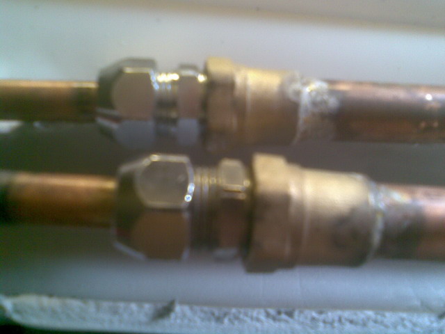

(#) PioDVD válasza PioDVD hozzászólására (») Aug 13, 2010 /
Úgy tűnik, lyukra futottam...
A bemenő oldali 8-as csövön van egy menetes csatlakozó. A környéken sehol sem találok hozzá "anyát", túl sűrű a menete. Minden víz-gáz boltban széttárták a kezüket, hogy ilyen nekik nincs, talán klímásnál próbálkozzak.
Gondoltam arra, hogy levágom és valahogy a slagot rögzítem _stabilan_ a csőre, de erre se tudtak semmit ajánlani, a bilincses megoldás meg nem stabil.
Itt ez a szerencsétlen beltéri és egy ilyen egyszerű dologgal akadok el...
(Amúgy tovább bontottam, 2 körös a beltéri, 8-as a bemenő cső és 2 felé ágazik kb. 6-os v. 7-es csövekre, azok hossza darabonként ~8 m.)

Hát akkor az forrasztás lesz... simán lággyal is megcsinálhatod, jó lesz az... szerintem, persze csak így látatlanban!

viszont azt nem irtam meg, hogy a fotókon is mellékelt klimacsatlakozásnál a 6-os vezetéket a beforrasztásnál (a összevezető csatlakozónál kell kicserélni.
Innentől kezdve a régi cső (a 6-os nem belemegy a lyukba, hanem kivülröl kell a 10-es csövet tágitás után felforrasztani (vagy 12 csödarabbal forrasztani)

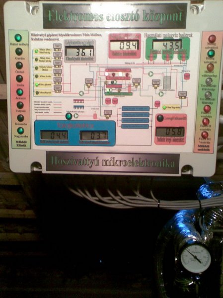

Az én példám okulásul:
300 m2 családiház terület. 60 cm-es falazat, 1,1 üvegezés!
A födémen 40 cm gyapot van, az ablakokat nem süti be a nap!
A hütésemet 1200 méter 3/4 KPE csö végzi a talajban 1,5 méter mélyen! Télen ez a hőszivattyú hideg leadó oldala!
a z épületben 8 db 7,2 klima van szerelve! (fütésre/hütésre)
A tényleges teljesitmény a következő:
Óránként pontosan (van vizóra a tömegáram mérésére) 2,4 m3 folyadék áramlik a csörendszeren át, mikor minden egyes klima dolgozik! Ezt egy 600 wattos földalatti aknában (saját viozellátó rendszerben van a keringtető szivattyú is)telepített nagyteljesítményű szivattyú és 3 db grundfos ups 25-60 végzi (függöen attól, hogy melyik klima müködik!)
A rendszerem mindenhol elektromos szeleprendszer szabályozza, azaz csak oda áramlik a folyadék, ahol és arra szükség van! A viz nyomását egy preciziós elektronikus nyomást mérő hibrid komparátor áramkör állítja be, mely biztosítja a megfelelő nyomáskülönbséget a nyomó és viszatérő oldalon (legyözni a klimák belső áramlási ellenállását szabályozottan)! , A fordulatszámot egy frekiváltóval szabályozom a központi szivattyúnak!
a beérkező vizhömérséklet (teljes terhelésnél 16 fok a kilépő hömérséklet 22 fok!) és a kilépő közötti hömérséklet 6 fokos deltahömérsékletet eredményez!
a 2400 liter 6 fokos energia mennyisége tehát 2400 liter x 6 fokos különbség x 4,2 Kjoule 60480 Kjoule!
Ez /3600= 16,8 kwatt öszhőteljesitményt eredményez óránként!
A 8 db klima összes hője 8x7,2 = 57,6 kwatto feltételezne de:
a valóságban mindössze 16,8 kwatt hütési energia érvényesül! Tehát ez a valóságban kb 30% hatásfokot jelent készülékenként!
Tehát a valóságban minden egyes 7,2 kilowatt teljesitményű beltéri egység tulajdonképpen kb.2,16 kwatt teljesitményt jelent hütés szempontjából!
A helyzet tehát az hogy nem rosszul irtam, csak nem elemeztem szándékosan a körülményeket!
beraktam a gépészetem megvalósult fotóit, ha esetleg valaki nem hinné el hogy létezik és megfelelően müködik! Persze ez nem 15 ezer ft-os beruházás volt. sokszázezer ft és több hónapi munka fekszik a megujulo és energiatakarékos kollektoros, hőszivattyús, földhütéses rendszeremben! Amely kb 5 éve kezdtem el építeni és tavaly fejeztem be! Minden saját munka, és valóban beismerem, hogy bizony voltak dolgok, melyet a tapasztalat, a szakszerütlenség és egyéb dolgok miatt szét kellett bontanom. De az eredmény meghozta végső soron a gyümölcsét! a szigetelés, az alacsony energiás fütési rendszer, a napenergia jelentőségében veszi le a vállamról a problémákat!
