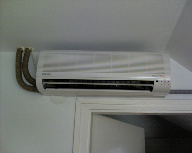

" Elég érdekesen néz ki a csövezés. Úgy tűnik, az összekötő csövek rézből vannak, de a "hűtőtérben" lévők alumíniumból(?). Látott már valaki ilyen öszvér megoldást?"
Ez a megoldás szinte kivétel nélkül így van a levegős hőcserélőknél. Néhány speciális , általában kifejezetten tengeri, kivitelt leszámítva az alu+rézcső párosítást használják. Ha galvánelem effektusra gondoltok, nem kell tartani tőle, vannak 20-30-40 éves berendezések ahol békéses megvannak a fémek.
Egyrészt arra is gondoltam, csak nem tudtam a nevét, másrészt arra, hogy a réz - szerintem - sokkal jobb hővezető, alkalmasabb a hőcserére. No meg ha már alu, akkor a "kanyaroknál" miért keverték bele a rezet?
Egyébként egyik oldalt kibányásztam, úgy néz ki, tényleg 1000 éves a technika, az az oldal alapján egy körös a rendszer. Így viszont tutti igen alapos fojtást ad a szivattyúnak. (~8 m 5 v. 6-os cső.)
Nem kell forrasztgatnod,fog hűteni! Nálam és még jó pár helyen müködik átalakítás nélkül.
Nem lehet, hogy réz az belül is, és csak a lamella, amit rápréseltek - és az ugye alu - az látszik, de alatta illetve benne a réz fut? Én ilyet láttam/fogtam még csak a kezemben.... van olyan hőcserélő is ami alu csövezésű, de az kivül belül az - persze ezek csak az én tapasztalataim... átalakítani nem muszály ugyan, de ha 5-ös cső van rajta (kb. 3 mm belső átmérő), az igencsak szolíd lesz teljesítményben ... hacsak nem teszel elé egy 6-8 baros szivattyút, de akkor meg valószínűleg hangja lesz... próba cseresznye...
Ettől tartok én is. Ráadásul rosszul írtam, nem ~8, hanem ~16 m csőben kell végigjutnia a víznek. Azért, ha kitalálok valami gazdaságos módszert a víz csatlakoztatásához (még a feles tömlő is túl nagy ehhez a vékony csőhöz), csak kipróbálom.

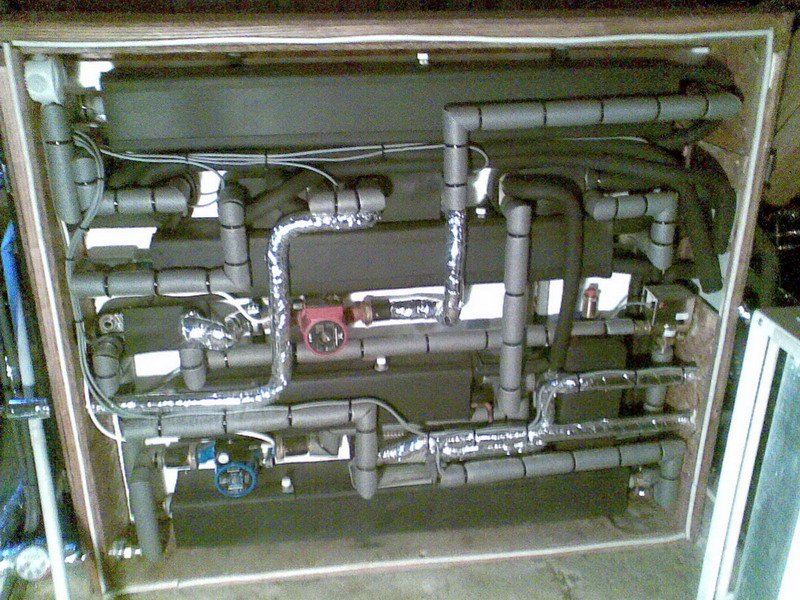

Szóval egy kicsit bekapcsolódtam a fórumba! a beltéri klimák esetében a következő átalakítások szükségesek? (elvégzendőek?) 1. a megfelelő csö vizmennyiségének a tömegáram szabályozása 2. a vizszivattyú elinditása 3. az eredeti elektronika áthangolása vizre! részleteiben: Ha szétszedjük bármely klimát egy alapos munkát találunk benne! A meglévő csövezetékeket nem szükséges szétforrasztani a következő a házi megoldás: a legtöbb esetben 10 es átmérőjű a vastag csővezeték! ez a gyakorlatban megfelelő méret! Ha 12-es vagy 15-ös a csőméret le kell szükíteni a megfelelő 10 mm-es csőméretre (a 15 csöbe egy 12 mm.es cső beforrasztható (a kanyar után teljesen sima az ut a beltéri egység csöcsatornájában (könnyen felszerelhetőek!) folyt köv!
A csöveknek a következő a szerepe:
viztömegáram=folyadékáramlás! Számoljunk: Mekkora mennyiségü hőre van szükség? 1 szoba tegyük fel 4 méter x 5 méter (20 m2) és 3 méter belmagasság! ez összesen 60 m3! A benti hőfok kb 30 fok! ezt le akarjuk hüteni 1 óra alatt 22 fokra! Alapesetben: 8 fok x 60 m3 = 480 m3 1 kelvin fok! 1 m3 levegőt 1,2 kjoule energiával lehet lehüteni vagy felmelegiteni általánosságban! tehát a hőmennyiség ez esetben: 480 x 1,2 =576 kjoule! aza /3600= 0,16 kwatt! ez a teljesitmény kell folyamatosan a lehütött szoba höfokon tartásához! Ha azt akarjuk hogy szakaszosan menjen, akkor értelem szerüen ennek a többszörösére lesz szükségünk (2 szer annyi hő fele üzemidő!) Tegyük fel hogy 1000 kjoule energia lesz szükségünk óránként! (fele szakaszos üzem!) akkor térjünk át a vizre ez egy kritikus pont! 1 liter viznek 1 fokkal történő hütése vagy fütése 4,2 kjoule energiát kér! Azaz 1000 kjoule = (szoba 22 fokos a viz 12 fokos) 10 kelvin különbség mellett számolva! 1 liter 10 kelvin fokos vizkülönbség rendelkezik (teljes hőátadásnál) 420 kjoule energiával! tehát óránként 2 liter elegendő a folyamatos üzemhez, illetve 4-16 literel már a tökéletes szakaszos üzem is megoldható! Miért kritikus a viz hőmérséklete? 2 okból a: a viz 17.5 celsius fok alatt kondenzálódni fog 50% relativ páratartalom mellett (átlagos nyári 22 fokos helység) tehát a vizet el kell vezetni a csepptálcából! b: a viz hője konstans: azaz ha a kutviz 20 fokos akkor csak 2 kelvin fok a különbség! ez esetben belátható hogy 2 kelvin esetében már csak 8,4 kjoule energia van a vizben! ahhoz hogy eza viz hütsőn viszont már az 1000 Kjoule mennyiséghez legalább 12-14 , de ha figyelembe vesszük, azt hogy nincs tökéletes hőátadás, akkor 16-20 liter is szükséges óránként ! És eg egyetlen helyiségre értendő! A folyadék akár zárt rendszerben KPE csőhjálózattal megvalósítható, akár kútvizzel! erre is két megoldás nyilik! A zárt rendszer egyértelmű, abban egy keringető szivattyú (grundfos ups 25 60 képes akár 6-8 db klimát is kiszolgálni! A beltérit felesleges ez esetben átcsüvezetékelni, mert zárt rendszerben a nyomáskülönbség eseté biztosított a fent vázolt tömegáram mennyisége: A nyitott kutak esete? Ez már problémásabb de nem lehetetlen! 1 kell egy hidrofor ami egy kis tartályban vizet csinál (baumaxban akciós 19 ezer ft) De beköthető akár házi meglévő vizellátóra is! A klima csöveket lehet 5 rétegű csövel, rézcsővel, (bármi alkalmas ami használatos a higegviz rendszerre! Érdekességként az elhasznált viz visszaengedhető ugyanabba a kútba! (ha nem használjuk egyéb célra mert felzavarosodik aviz!) Nos a klimaegységek előtt kell egy elektronikus szelep ami nyitja és tárja a folyadékot! (A nyomás alatt lévő folyadék könnyedéb halad a klima belselyében és a visszatérő vezetékekben! A csatornás levezetést részben nem ajánlom, mert felhigitja a szennyvizet és bünti jár érte ha rájönnek (egyébként is környezetvédő vagyok, és én nem támogatom e témát!) A visszavezetet viz vagy egyéb szürési tényezők miatt célszerü egy 10 colos egyszerü szemcseszürőt feltenni a vizvezeték hidrofor utáni részére (elkerülhetőek a dugulások, egyéb kellemetlenségek , persze időközönként takaritani szükséges) Az elektromos szelepet pedig lehetőség van az eredeti elektronikával müködtetni? igy egy teljeskörű automatikus kis áramfogyasztású hütést kapunk! Folyt elektronika megoldási kérdések!
Az elektronikai kérdések!
Az eredeti vezérlésnek számos dolgot meg kell tudnia oldani! Most itt a fórumban csupán a hütésre térnék ki mivel vállalkozásban végzem ezeknek a klímáknak a fütés/ hütés átállítását! Aki fütésre is szeretné használni két lehetősége van a: kiokoskodik valamit b megvásárolja tölem a többéves fejlesztéseim eredményét! Miért lényeges ez? Azért, mert a vezérlő sok dolgot figyel , miközben védi a kompresszort és a berendezést a tönkremenetel ellen! (eredetileg, ha mi ezt megbuheráljuk, akkor megváltoznak a müködési körülmnyek) Itt nem részléetezném a következményeket, mert nem szándékom megtanitani a problémák forrását, hanem csupán abban szeretnék segíiteni, hogyan tudjátok csak hütés módban elinditeni a gépet ugy, hogy a program a panelban ne szaladjon hibára! Hütés mód megoldás: Az eredeti patronos hőérzékelőt kössétek ki (azt amelyik a rézcsövekre van egy lemezkével beszoritva)! mérjétek meg a körülbelüli belső ellenállását, adjatok hozzá kb.35%-ot és a csatlakozó csont hátsó felére forrasszatok fel egy fix ellenállás értéket! Az érték bizonyos klimás esetében lehet kritikus, hütés esetében inkább nagyobb, mint kevesebb, de a tul sok is hibára futhat! A legtöbb klimaberendezés tolerálja a felvázolt értékeket. (pontos adattáblát nem tudok küldeni érthető okokból! A szondákat általában 20 fokon mérik be! egy kis segítség 20 fokos vizben 2 perc után mérd meg az ntc hőpatronod ellenállását!15 kohm esetében 24 kohmos ellenállást 18 kohm esetében 27 kohmost 20 kohm esetében 33 kohmost kicsi értékek esetében 6,8 kohmnál 12 kohmost 8,2 kohmnál 14kohmost (ez az ilyen klimánál kritikus érték) 10 kohmnál 15 kohmost 12 kohmnál pedig egy 10 kilos és egy 6,8 kilost sorbakötve (nincs 16,8k-s ellenállás!) kell a patron helyett beépítened a csonkra (ott ahol csatlakozik az érzékelő! HA van kültési érzékelő, azt minden esetben a patron 10% értékével kell bekötni (régebbi tipusoknál előfordult külső kömérés is!) Ez azért fontos, mert bizonyos hőfokon a gyári klima sem indit kompresszort, nekünk viszont az fogja a vizszivattyút vezérelni! Ha ezt betartjátok nem fog hibára futni az elektronika üzem közben! Fütés esetében ne is álljatok neki elektronika módosítás nélkül mert egy jó csomó dolgot figyel az eletkronika, itt nem részletezem a müködést, csak jelzem a további lehetőségeket: hütöközeg töltés figyelés ventillátor müködés figyelés külső leolvasztás figyelés (ez egy csomo mást is lefuttat) HA nincs meg a gáznyomáshoz tartozó érték a hőszondán hiba ha ventillátor leáll hiba (ha nincs melegviz akkor ki kell kapcsolni ráadásul, hogy ne fujjon hideg levegőt!) ha nem jó a külső nyomásviszony arány hiba stb.stb. ezeket esetenként a ledek villogtatásával vagy számkijelző esetében egy e és egy szám jelzésével jelzi az elektronika (tipusfüggő) Szervizpakett és müködési leirás (szerviz opció nélkül nem lehet megtalálni a megfelelő értékeket, igy marad a kisérletezés, vagy tőlem meg tudjátok az adott tipusra vásárolni a kiegészítő panelt! www.geo-solar.net további számos infóval! Sok jó sikeres munkát e területen minden fórumozónak! Fekete Attila Az eredetileg kompresszor kimenet ezekután használható az elektromos keringtető szivattyúra vagy az elektronos vizszelepre, mely elinditja a viz áramlását! (ez lesz a szivattyú tápkimenete!) Ezzel az átalakítással, teljesen üzemelés alá tudjátok tenni az eredeti távval vezérelve akár szobánként a vezérlést (a klima ugy fog müködni, mintha kompresszorral járna!!!)

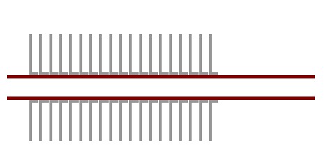

A gyártási technológia: képzelj magad elé egy présgépet , ami a papírvékony alulemez szalagot perforálja olyanra egyenként, amit látsz.Lyukosztás, méret, hajlítás stb A rézcsövet előre meghajlítják szintén géppel"U" alakra, és azért lehet ilyen kis rádiusszal, mert a falvastagság 0,4-0,5 mm . Majd a kiperforált és egy sablonba összegyűjtött lamellákba bedugdossák az előre meghajtott csöveket. A hőcserélő egyik oldala az az íves rész, a másik ahol a gyűjtő van. Mielőtt a gyűjtőt beépítik a helyére, hidraulikával betolnak golyós végű acélrudat a csövekbe, a golyó pár század mm-rel nagyobb mint az erdeti belső átmérő. A rézcső ezáltal kitágul és nekifeszül az alubordának , lásd beszúrt kép az előző hozzászólásban. Ezzel elérik a jó hőátadást és valamelyes mechanikai szilárdságot is kap az egész hőcserélő. AZ már csak hab a tortán , amikor belül is bebordázzák a rézcsövet a még jobb hőátadás érdekében. Jobb hőátadás , ugyanazon teljesítmény átvitelére kevesebb réz, kevesebb gyártási költség, azaz olcsóbb előállítás. Ki van ez találva..
A gyártástechnologiával teljesen korrekt a felvilágosítás! Annyiban kiegészíteném a kérdést, hogy az aluminium és a réz érdekes módon nem támadja meg egymást, annak ellenére hogy folyamatos kondenzáció is jelentkezik a lamellál között! Azért arról tudni kell, hogy megfelelő alacsony hömérséklet a hűtés esetén, (ha rendszeres a kondenzáció, függetlenül a viz vagy hütőközeg forrástól) kialakulhatnak egészségre káros gomba és mikroorganizmus telepek, melyek kellemetlen nyálkás anyagot termelnek, mely a levezetőcsövön dugulást okozhat, a legionella bakterium pedig kifejezetten veszélyes is lehet. Erre lehet klimatechnikai szaküzletben fertőtlenitő sprayt kapni kb 1000 Ft-os összegben. A tartós müködést a berendezésben található porszürő és az esetlegesen kiegészítőként vásárolható antisztatikus szürőkkel, azok karbantartásával sokkal magasabb pormentes környezet is kialakitható! Bár a szakmai berkekben azt mondják, hogy a légáramlat a port felkavarhatja, ugyanakkor a szürőrendszer ezt a port fel is fogja!
Ha bárkkinek lenne kérdése szivesen segítek! By Fekete Attila
Hello légy szives olvasd el a fentebb irtakat, miért nem probléma a 5 mm-es belső csővastagság!
Igen, kb. ismerem a technológiát, azt hiszem a discovery-n volt a how its made-ben ...
Ezért is írtam, mert belül nem alu cső van, hanem réz, rajta pedig az alu lamellák, ahogy a korábban csatolt skiccen is látszik!Vagyis lehet azzal dolgozni szépen!

A bemenő oldali 8-as csövön van egy menetes csatlakozó. A környéken sehol sem találok hozzá "anyát", túl sűrű a menete. Minden víz-gáz boltban széttárták a kezüket, hogy ilyen nekik nincs, talán klímásnál próbálkozzak. Gondoltam arra, hogy levágom és valahogy a slagot rögzítem _stabilan_ a csőre, de erre se tudtak semmit ajánlani, a bilincses megoldás meg nem stabil. Itt ez a szerencsétlen beltéri és egy ilyen egyszerű dologgal akadok el... (Amúgy tovább bontottam, 2 körös a beltéri, 8-as a bemenő cső és 2 felé ágazik kb. 6-os v. 7-es csövekre, azok hossza darabonként ~8 m.)
Már nem javítok bele az előzőekbe, az elméleti hiba így is ott van, még ha a számítás javult is, de a tényleges tapasztalati értékek a következőek:
1 átlagos szoba (30-50 lég m3) hűtésére 1 gyári klíma üzemben néhány kW-os beltéri egység alkalmas, min. 200-300 liter átfolyású, 12-14C-os vízzel. Ehhez szivattyú technológiától függően kb. 50-70W elektromos teljesítmény szükséges, plussz a venti (min. 30W) és elektronika. Zárt rendszer a korábban írtakig használható ideális esetben, gyakorlatban határeset. Keringető szivattyú ezesetben is nagyon szűk, ha 5-ös csöved van (eredeti kérdés a fórumon), ha próbáltál már egy 5-ös csövön vizet keresztül nyomni egy keringetővel akkor tudod (én próbáltam kisebbel - 25W, nagyobbal-120W, és DC mágneskuplungossal is, ami szuper hatékony... ) soha nem lesz meg a 300liter/óra...
Hát akkor az forrasztás lesz... simán lággyal is megcsinálhatod, jó lesz az... szerintem, persze csak így látatlanban!

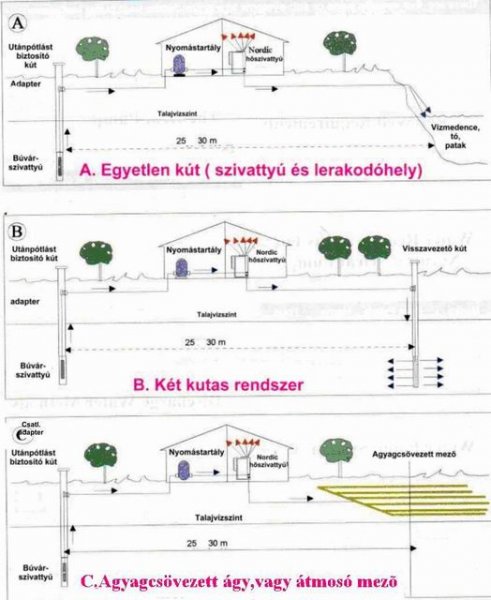

Azért a nyitott kutas rendszer sem ennyire gáz, ha figyel az ember... persze nem néhány ezres liter/h értékekkel, az már komolyabb átgondolást igényel... de alapvetően ha ásott kútról beszélünk, akkor talajvízről is. Azt pedig ha kiveszed (felénk 3-4 m a nyugvópontja a víznek), és visszavezeted a telked egy másik részén, nem fog semmi komoly galibát okozni... ismétlem ez pl. nálam olyan 800 liter/h, a legnagyobb melegben megy olyan óránként 40 percet talán... és itt jön a trükk: oda engedem ki, ahová az ereszcsatornából évek óta folyt a víz, egy bokor tövére: itt már kialakult a megfelelő talajszerkezet, és szépen elnyeli a vizet! A közte lévő talaj rész működik kollektorként... valóban a talajkollektor jobb, ezt nem is vonom kétségbe, de nagyon sok embernek erre nincs lehetősége, helye, pénze stb... az energiaigénye is tényleg jobb a zártnak (akár fele, harmada is lehet), de azért itt már olyan kis energiaszükségleti különbség van, hogy ha megtérülési időt is figyelembe veszünk, akkor 100 évekről kellene beszélni, így mindenképpen a környezet óvása, kevésbé bolygatása lehet az indok... más ha új beruházás, szűz telek, nagy telek, stb... de ez sokkal ritkábban adatik meg, mint egy kút...
