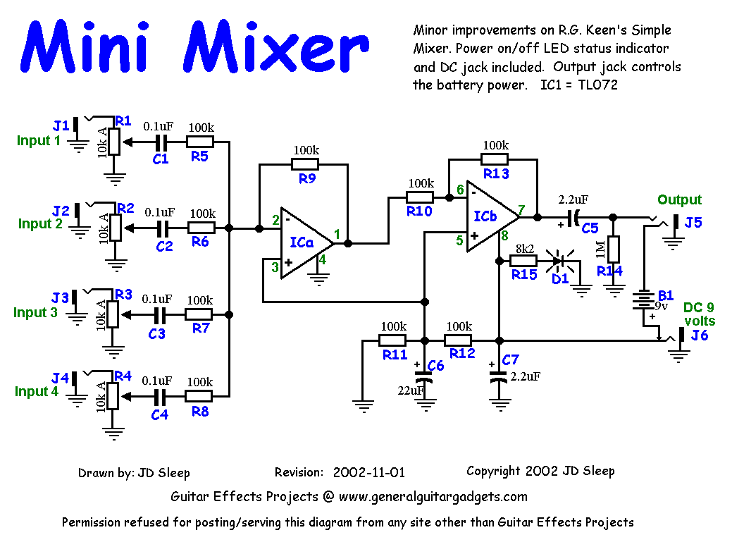

sziasztok! szeretnék építeni egy 2 sávos keverőt lm324a-ra. Tudna valaki segíteni?
sziasztok azt szeretném kérdezni S.O.S.-ben, hogy a mellékelt keverő kapcsolásnak hol lehet szabályozni az erősítését?
Melyik ellenállást (ellenállásokat) kell változtatni és milyen irányban, hogy növekedjen az erősítés. Ha jól tudom ez egy az egyes (100K-100K ellenállás párok miatt gondolom) erősírésű kapcsolás.... Köszönet

ebben a témában találtam egy keverö kapcsolási rajzot amit te tetél fel az érdekelne hogy ehez vannak e zsák és beültetési rajzaid és alkatrész lista mert van amit nem értek és hogy a bemenetek stereok e ha nincs már meg akkor esetleg tudnál küldeni vagy ajánlani valami másikat köszi
Ezek itt mono bemenetek, mikrofonra tervezve szerintem. Ha neked sztereó keverő kell, akkor legegyszerűbb csak sztereó potenciométerekre rákötni a jelet, vagy pedig megépíted az előbb említett kapcsolást kellő számú szabályzóval a gyűjtősínek előtt, a sztereó bemenetre pedig értelemszerűen sztereó potival vezérled egyszerre a két szabályzóját. Kicsit cifrán van ez megfogalmazva, ha érted a működését akkor nem okoz problémát a megértése.
hát nem igazán értem a dolgokat a leg egyszerübben akkor értenémm meg ha esetleg be rajzolnád hogy hova és mit és hogyan kéne mert én még kezdö vagyok ezekben
amugy meg pl nem tudom mi a külömbség az A és a B IC között mert a B nincs is meg nevezve
végülis én egy 4-6 csatornás keveröt akarok amin leg alább kétt olyan sztereo bementvan amire egy számitogépet vagy cd-és dekket lehet kötni meg akkor pár mikrofon bemet ami végülis lemehet mono de ugy tudom hogy a mostani mikrofonok már sztereo jelet adnak le legalábbis ahány mikrofonnal és kábelel volt már dolgom mind 3 lábu volt plusz nem tudom a csatlakozo kasznijára volt e valami kötve me hogy ami kemegy az erösitbe jel arra egy sztereo pitit masterként rá legyen kötve
köszi
Gondold meg mit akarsz. Mert ez még mindig nagyon tág. A 4 csatornás keverőnek kettő azaz két sztereó bemenete van. Mert a sztereó bemenet az már két csatorna.
Minden mikrofon mono, ahogy minden hangszer is mono. Most tekintsünk el az orgonától. Azért három csatlakozósak mert szimmetrikus jelet adnak. Ne említsem esetleg fantom tápot igényelnek. Ha neked adottak ezek a mikrofonok már, és ezeket használod, akkor már egy adott keverőn használtad. Egy szimmetrikus mikrofon vezérléséhez már nem ez a rajz való. Kell még elébe a szimmetrikus jelből szokványos jelet generáló differenciálerősítő. Egy nagyon profi keverő elemeinek rajzát kaptam én linkben egy féléve válaszul ebben a topicban. Viszont ha nem tudod megérteni a részek működését, akkor nem tudod összerakni mi kell neked. Az előbb kérdezted mi az A és mi a B IC. Egy tokban két műveleti erősítő van, ezeket részenként rajzoltak be, hogy átláthatóbb legyen a kapcsolási rajz, tehát az A és B félIC képez egy ICt. Én inkább ajánlanám egy kis gyári keverő megvételét. Hacsak nem vagy elszánva egy fél év kutakodásra, hogy megértsd a részek működését és összeállítsd a számodra ideális keverőt. [OFF]Mielőtt magadra vennéd, én legalább 6 éve indultam meg, hogy építek egy keverőerősítőt, fogalmam se volt, hogy egyáltalán hogy is működik. Pár éve megvan az elméleti elektro tudásom. Ez idén volt alkalmam közelről tapasztalni egyet, és megérteni melyik tekerentyű mire szolgál, hiába értettem az elméletét, ha nem tudtam a gyakorlati funkcióját. És várható, hogy egy év múlva már meglesz a pontos terve, hogy mit akarok, és majd megcsinálom az elkövetkezőkben valamikor.
sziasztok,
megépítette valaki az elő oldalon látható hangszínszabályzót?(kapcsolási rajzot mellékelem) Nekem nagyon nagy a jelveszteségem, de abban sem vagyok biztos hogy működik. Lehetséges hogy ez után még egy műveleti erősítő IC-t (PL TL082) kell beépíteni?
Ha nagy a jelveszteséged valami rossz. De szerintem felejtsd el a 741-et, vagy 747-et. Itt egy rajz emberibb formátumban normális OPA-val: Bővebben: Link
Kösz a segítséget . Ezek szerint a uA747 egy idejemúlt műveleti erősítő?
Idézet: „Ezek szerint a uA747 egy idejemúlt műveleti erősítő?” Hangra én már nem használnám..

kösz, én se fogom. Összekötöttem a hangszínszabályót a mini mixer műveleti erősítőjével (TL082) egész jól működik!
