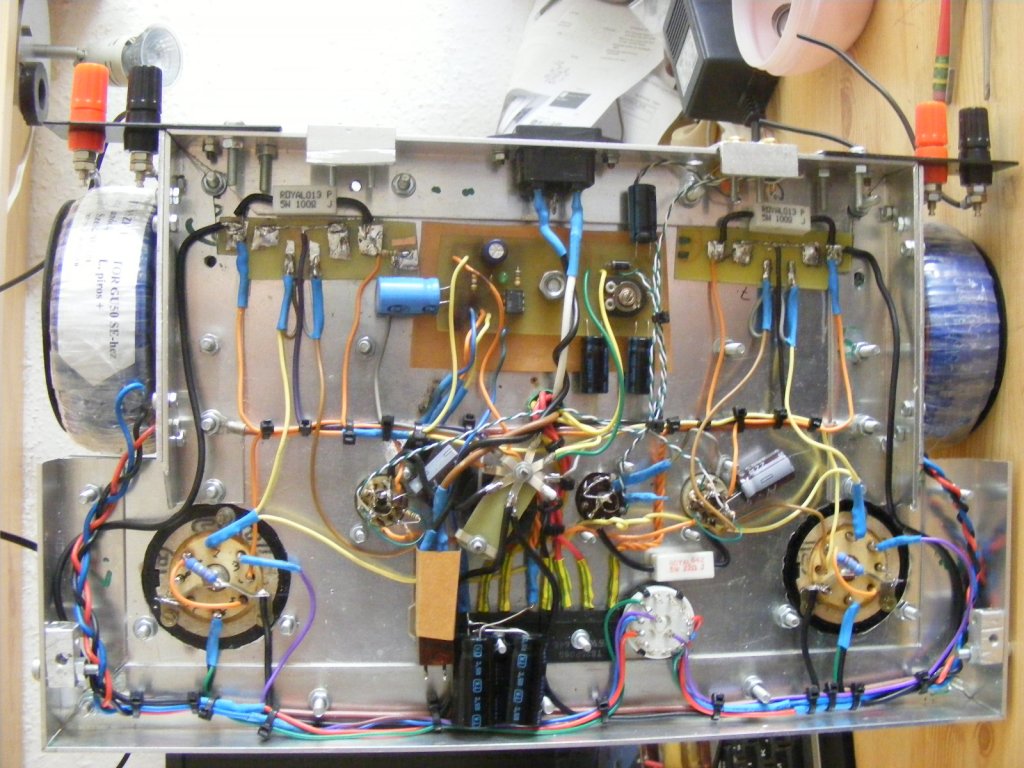

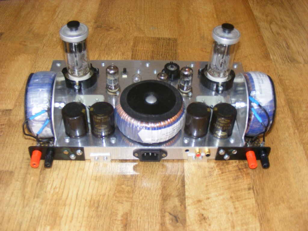

99%-ig kész a GU50SE. A rezgéscsillapító lábak még hiányoznak róla.
Szép ! látom nem unatkozol .
Ezek szerint már működik , mi a véleményed a hangzásáról így a toroid kimenőkkel ? /Kiváncsi lennék a hangzására/
Az milyen cső ami olyan szépen világít? Én is GU50SE-t építek toroid kimenőkkel, de sajnos fele így sem állok még vele.
[OFF]Nem akarok kötöszködni, de szerintem SE-hez nem lesz jó a toroid kimenő! SE-hez légréses kimenő kell! :hide: (tudtommal
Igen jól tudod teljes mértékben , de ezek szerint még nem tudod amit mi ? a toroidra is lehet ám légrést tenni és szoktunk is ha megkivánja ! ezért tökéletesen jó az se -nek is a toriod .
Már kb. egy hete megszólalt, viszont csak most jutotam oda, hogy elvégezzem az utolsó simításokat. Meg vagyok elégedve a hangzásával. A mindössze 6cm^2-es vasmagkeresztmetszete ellenére szép "kerek"mélyei vannak.
Ami viszont kicsit zavar, hogy 10 ohmos műterheléssel járatva elég hangosan szólnak a trafók. Egyenlőre csak TV-hez, ill. PC-hez tudom használni. Következő lépés a hangerőszabályzóval és bemenet választóval ellátott előerősítő megépítése lesz, hogy fix kimenőjelű készülékekhez is tudjam csatlakoztatni.

Hangjára kíváncsi lennék (jó értelemben), milyen a toroid kimenős SE, egy PP nekem is készül, de az nem légréses.. Varttina: Szép lett. Bár a toroidok kicsit modernnek tűnnek a csövek mellett, de ez nem baj.
Az egy NG4-es glimlámpa, ami szerintem jobban illik egy csöves végfokra mint egy LED. Egy 1,5 Mohm-os ellenállással van sorbakötve, hogy ne legyen sokkal fényesebb, mint a körülötte lévő csövek. Egyébként a valóságban nem ennyire fényes, az éjszakai kép kicsit túl lett exponálva. A kép 2,5 s záridővel, 3,5-ös rekeszértékkel készült.
A deszkamodellt fél óra alatt összeállítottam, a dobozolás két nap alatt lett kész, a huzalozással és az utolsó simításokkal egy egész hónap ment el.
