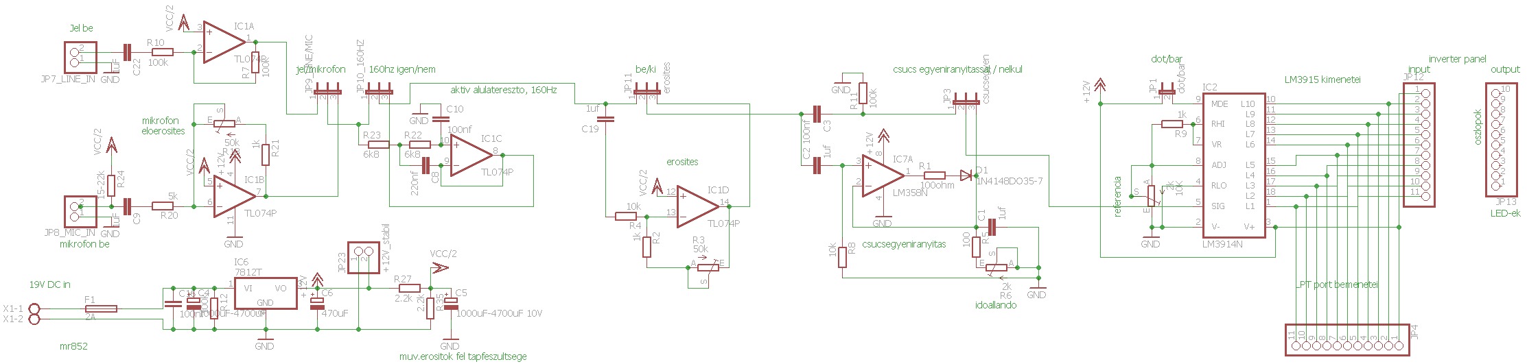

Átalakítottam a kapcsolást. Ránéznél kérlek, hogy nem hagytam-e ki semmit? A LPT porthoz való csatoláshoz majd készítek leválasztást, de az már csak egy másik nyákon lesz rajta. És érdekelne a véleményed is az új verzióról! Köszönöm!

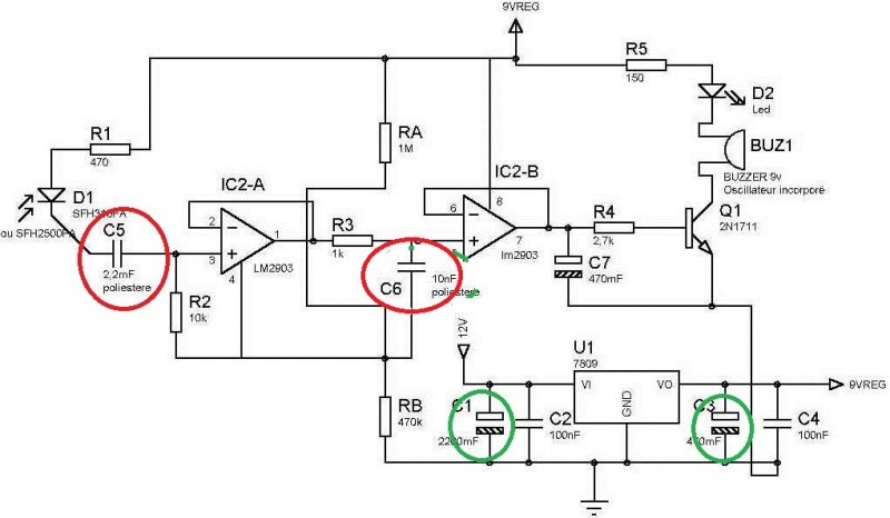

Sziasztok.Azt szeretném kérdezni hogy a mellékelt képen:
-a pirossal jelölt kondikat cserélhetem e elkora és ha igen hogy legyen a polaritás?
-a zöld kondiknál pedig a besatírozott rész a negatív?
-a kondiknál az mF az a mikro ugye és a boltokba µF-ként jelölik?
Köszi.
(#) pityu_18 válasza (Felhasználó 13571) hozzászólására (») Okt 31, 2010 /
Értelek,a gondom csak annyi hogy pl a hestornál nem találok más típusú kondinál ilyen értékűeket.Hogy tudnám megoldani?

(#) kadarist válasza pityu_18 hozzászólására (») Okt 31, 2010 /
Az mF= µF ha erre gondolsz.
