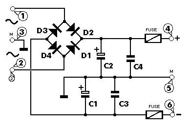

(#) R4v3n hozzászólása Okt 31, 2010 /
A mellékelt rajzot csináltam meg. A trafom olyan hogy kettő zöld és kettő fekete kábel jön ki belőle. A rajz pedig csak egy GND-t jelöl. Ezért én a két GND-t összekötöttem. Valószínűleg ezt nem kellett volna... most kihúztam az egyik GND-t így egyáltalán nem melegszik, viszont nem adja le a rendes feszültséget ami érthető... Megpróbálom megcsinálni rendesen hátha működik,ha nem akkor veszek egy új diódahidat.

(#) R4v3n válasza (Felhasználó 13571) hozzászólására (») Okt 31, 2010 /
Na meg van mi volt a probléma! A trafoból kettő zöld és kettő fekete vezeték jön ki. Ebből egy zöldön és egy feketén van egy sárga jelölés. Én a kettő feketét kötöttem össze GND-nek... Most kicseréltem úgyhogy a GND-t az a két kábel alkotja amelyeken nincs jelölés.
a Diódahídba meg megy az a kettő aminek van jelölése. Így teljesen jól működik a dióda híd sem romlott el, tökéletesen lead 17V-ot!!! Tehát még egyszer köszönöm a segítséget, elnézést hogy csak ezzel zargatlak, de nagy örömömben muszáj volt kiírnom magamból Minden Jót!

(#) kendre256 válasza R4v3n hozzászólására (») Okt 31, 2010 /
Én a helyedben inkább a sárgával jelölt zöld vezetéket kötném össze a jelöletlen feketével. Azt gyanítom, hogy a sárga jelölés tekercs kezdetét jelentheti, és akkor így kötve alakul ki a középmegcsapolás. Mérésekkel ezt ki is lehet deríteni. Szerintem a mostani kapcsolásodban a két jelölt vezeték között (fekete-sárga és zöld-sárga) nincs váltakozó feszültség, vagy csak minimális, pedig ott 24V váltót kellene mérni.
A te bekötéseddel is lesznek egyenfeszültségek, csak az egyenfeszültség brummosabb lesz (egyutas egyenirányítás).

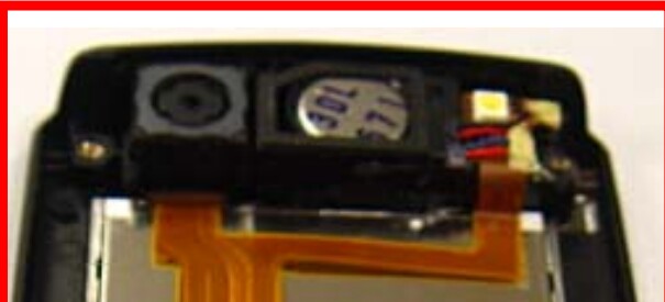

(#) Rober_4 hozzászólása Okt 31, 2010 /
Sikeresen kimosták a mobilomat a hétvégén. (Samsung d900i)
Kiszárítottam, majd próbáltam beindítani, de a rezgető motor folyamatosan jár. Egyébként elindul, és szerintem tökéletesen működik, de a zizegést egy pillanatra sem hagyja abba. Gondoltam orvosolná a problémát, ha a rezgető motor vezetékét elvágnám, így végleg megszabadulhatok a számomra egyébként is utált rezgető funkciótól.
Sajnos négy vékony vezeték jöhet szóba, mivel szerintem egybe van építve a hangszóróval a motor. Egy piros-fekete és egy piros-kék pár. Sajnos ha rosszat vágok akkor valószínűleg nem fogom hallani amit telefonálok, és a kicsi méretek miatt nem hiszem, hogy meg tudom forrasztani.
Tehát melyiket vágjam?
20. oldal 9-es kép föntről lefele vezetéksorrend:fekete, piros, kék, piros.
Addig is amíg segítetek megpróbálom leégetni a motort, hátha leáll egyszer. :smoke:
(#) Rober_4 válasza Rober_4 hozzászólására (») Okt 31, 2010 /
Egy kép talán segít:
(#) kendre256 válasza Rober_4 hozzászólására (») Okt 31, 2010 / 1
Én megpróbálnám megmérni, hogy melyik vezetékeken van állandóan feszültség. A szigetelést tűvel átszúrva lehetne mérni úgy, hogy minimális lenne rajta a sérülés. A rezgőmotoron valószínűleg elég nagy egyenfeszültség van állandóan, a hangszórón meg váltakozó feszültség, de csak akkor, ha szól.

(#) Rober_4 válasza kendre256 hozzászólására (») Okt 31, 2010 /
Ok, viszont annyira sérülékeny a készülék, hogy nem akarok sem méricskélni, sem szurkálni, sem kivenni szétszedni a speakert. Abban bízom, hogy megtalálom valahol a neten, hogy a kék vagy a fekete a motoré, aztán elvágom a hozzátartozó pirosat, mint a filmekben. Sajnos nagyon rossz minőségű képeket találtam eddig, és a service manualból is pont kihagyták ezt a részt, pedig ha benne lenne akkor könnyű lenne.
(#) Rober_4 válasza (Felhasználó 13571) hozzászólására (») Okt 31, 2010 /
Egy tokban van az a vacak szerintem a speakerrel, már amennyire hozzáférek. Sajnos nem látok bele, csak a mágnest látom. (A képen a 30L671 felirat) Tőle jobbra van a négy vezeték, ami elgondolásom szerint a motoré, illetve a speakeré. Van valami sárga fehér kocka alakú izé is ott, alatta megy a fekete. Nem vagyok olyan ügyes, hogy szétszedjem, anélkül, hogy széttrancsíroznám a szalagkábeleket. Ezért döntöttem, úgy hogy elvágom az egyik vezetéket. Csak nem találom melyik a logikus választás. Sajnos be is vannak a vezetékvégek öntve valami sárga kenceficével nehogy már látni lehessen hova megy. Igazából a motor pontos helyét sem találtam meg, de onnan rezeg ahol a hangszóró van.

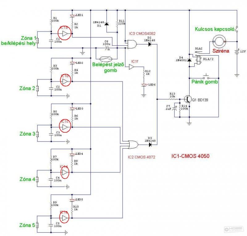

(#) Balaa16 hozzászólása Nov 1, 2010 /
Meg szeretném építeni a kapcsolásokban lévő 5 zónás lakásriasztót. A kérdésem az, hogy a képen bekarikázott alkatrész mi, és, hogy az 1N4001-et mivel lehetne helyettesíteni?
Üdv: Balázs

(#) kendre256 válasza Balaa16 hozzászólására (») Nov 1, 2010 /
A képen bekarikázott rész a 4050 buffer egy-egy kapuja. (A buffer egy digitális "erősítő").
4050 adatlapja
A 4001 helyett jó pl. 4002, 4003... 4007, vagy bármilyen legalább 50V-os 1A-es dióda.
1N4001-1N4007 adatlapok
(#) Balaa16 válasza kendre256 hozzászólására (») Nov 1, 2010 /
Köszönöm a válaszodat.
(#) Rober_4 válasza kendre256 hozzászólására (») Nov 1, 2010 /
Végül is ez a módszer bejött. 2,5vot mértem. Így elvágtam a kéket (nem a pirosat )
Sajnos egy picit megviselte a sok szétszedés a telefont, most a billentyűzet nem akar menni, úgyhogy megakadtam a pinkódnál, pedig az tegnap még jó volt.
Na majd összerakom még egyszer, köszönöm a segítséget!

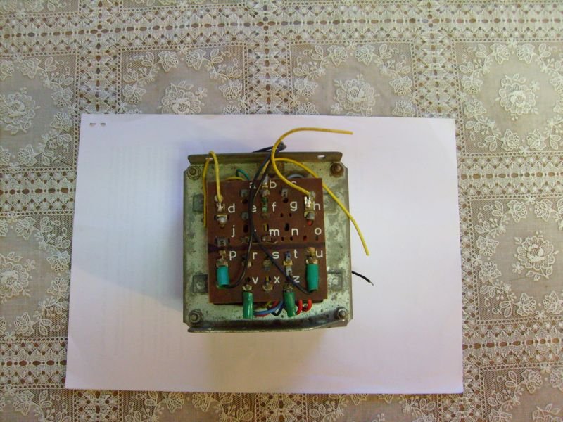

(#) egabor51 hozzászólása Nov 1, 2010 /
Van egy hangfrekvenciás kimenőnek kinéző trafóm.
Jó lenne ha valaki meg tudná mondani, hogy ez
valamikor, milyen típusú erősítőben üzemelt felhasználható-e saját készítésű erősítőhöz.
A vasmag keresztmetszete 18 cm2 a trafón lévő
felirat TK 222-A
Köszönöm előre is.
