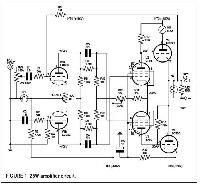

				Még mindig gondolkodom egy 6c33c erősítő építésén. Erről a kapcsolásról mi a véleményetek? A kapcsolás egy cikk keretében jelent meg, melyet Tim Mellow írt. Ha érdekel titeket, akkor felrakom azt is.

				Kicsit nézelődtem a Neten és  ezt találtam. Szerintetek érdemes vele foglalkozni?
				Szép nagy falat , már lestem én is ezt de jó kérdés megéri e ezzel az erőművel számolni ? Félelmetes méretű vasak amik kellenek hozzá ez a visszás benne , nem biztos a hang amit kapunk hogy kárpótol a belefektetett munkáért és a rengeteg anyagért ? Mint kurriuózum esetleg érdemes vele foglalkozni ehhez már megszállottság kell ám de nem kicsi ,de szinte 100% a minőség itt csak sokad rendű , rangú tényező . Ha lenne alkatrész temetőm hozzá akkor egy deszkát össze lapátolnék és utána döntenék róla , tedd ezt és megnézzük , meghallgassuk a tiéd -et!
				Elvileg mindenem meg van hozzá, csak a trafótkat kellene megtekernem. Még végcsőből is két fajtám van. (GU81M, ill. 5S045T) Ha kész leszek az előerősítőmmel, talán összehozom.
				Szép munka lessz a trafó tekerés is ehhez , itt már 1500-1800Volt kell az pedig nem semmi sem a hálózati sem a kimenő trafó megtekerését illetően . Ennél már nagyon szuper minőségű vezeték meg szigetelés ami kell , szinte 1000%-os minőségű tekercselést tudok csak elképzelni , de nem lehetetlen . [/OFF]Mindent bele , kiváncsian várom a folytatást.[OFF]   | Bejelentkezés Hirdetés |
