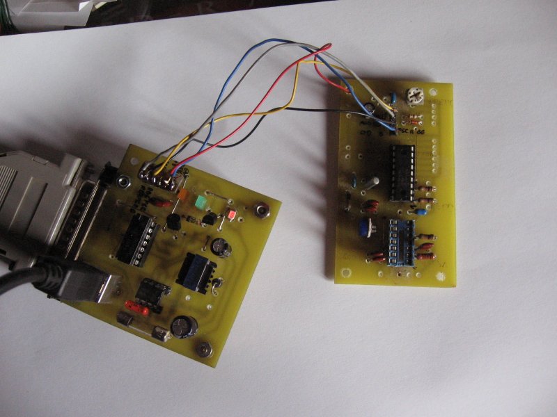

				Elsősorban Watt-hoz szól a kédésem, de mások véleménye is érdekek. Én is abszolút kezdő vagyok.Építettem egy WPB_F18_LPT égetőt.A Vpp-t 34063-mal csináltam.A WPB_F18_F16_1.19b-vel teszteltem a működést, Vdd 5,12V;Vpp 12,55V;PGC/RB6 0-5,12 V;PGD/RB7 4,6 V ezek szerint ez rendben lenne.Egy LCF mérőt építenék PIC16F628A-vel.Beraktam a PIC-et, csatlakoztattam az LPT csatlakozót, ráadtam az usb-ből az 5V-ot, kijelöl-tem a PIC-et rákattitottam a PIC azonosításra, néhányat villant a sárga és a zöld led, majd kiírta, hogy nem ismerte fel a PIC-et és felsorolta a hibalehetősé-geket és nem megyünk tovább.Mi a további lehetőség?

				Az égetőről külön madzagon,pont azért, mert az eredeti kapcsolás a saját tápját használta volna, de én még azt nem raktam be.A képen a piros madzag ami kölön csatlakozik a bal alsó csavar lyukon.

				Igen a többi alkatrész mind benn van.A szalagkábelt megcsináltam 20 cm csatlakozótól csatlakozóig.Az eredmény ugyanaz.Lehet hogy a pic nem jó?A jövő héten lesz másik 2 picem, azután próbálkozok újra. Addig csak....???  merengek meg tanulgatok és próbálok mélyűlni az ismeretekben...

				Kicsit visszakanyarodva, ezt írod: Idézet: „ill az MCLR diódával van leválasztva.” Az a dióda sajnos tönkretehette a PIC-et, bár ilyen inkább csak a WLPT_mini-k esetében fordult elő. A diódán visszafelé nem folyhat áram, ezért az MCLR-en szabadon megemelkedhetett a feszültség a Vpp lekapcsolása után. Korábban ez tett tönkre több PIC-et is sajnos. A te esetedben ez nem 100%, de ha tönkrement a PIC, akkor az ettől volt. Ha újabb PIC-el próbálkozol, mindenképpen vedd ki a diódát és csak egy 10k-s ellenállást tegyél oda felhúzásnak!
