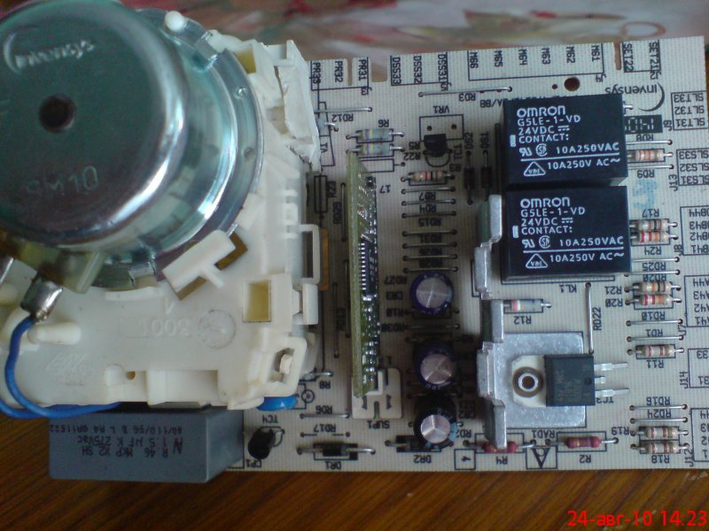

Ebbe én ic-t nem is látok hanem egy kockát aminek mind a négy oldalából lábak jönnek ki. Kondi pedig van benne 2d 100 mf 50v, és egy1000mf 63v.küldök képet.
Oops! Akkor mellélőttem, valamiért azt hittem, hogy AWE gép. Ebben nem kapcsolóüzemű a táp, hanem a 275VAC,1,5µF-os nagy szürke kondival oldották meg. (Két dióda, zener, ellenállás, két puffer elko alkotja a tápot, stab. IC sincs) Gyakori, hogy lecsökken a kapacitása és ilyenkor nem tud elég áramot szolgáltatni a procinak. Cseréld ki, de mindenképp X2 minősítésű legyen!
Igen van benne ilyen is ,már csak azt kéne tudnom,hogy mi az az x2.
Mondjok már látom ráirva is .Magyarul amire ez van írva olyat szerzek.

Szerencsére volt egy másik panelem amiben volt egy pont ugyanolyan kondi. KI is cseréltem azonnal de most is ugyanazt csinálja,pedig már megörültem mert indítás után még nem csinálta de aztán igen .Még van valami ebben a körben amit érdemes leelenőrizni?
Újra cseréld ki ne használtra mert az lehet, hogy még rosszabb. Esetleg még az elkokat is mert lehet hogy elpárolgott belőlük a "víz".

Az X2 jelölés azt jelenti, hogy a kondi az X2 biztonsági osztályba tartozik. Erre az jellemző, hogy 2,5KV-os impulzussal tesztelt, átütés esetén nem, vagy késleltetve kigyulladó kivitel, fázis-nulla, fázis-fázis közé kötve alkalmazható. Elvileg olvadóbizti kellene elé, de mosógépekben ez nem jellemző. Nem ismerem pontosan a szabványt, de emlékeim közt ilyesmi van.
Az elko az ELektrolit KOndenzátor rövidítése. Ha a lötty kiszárad belőle, elveszti a kapacitása nagy részét. Mivel a vezérlő áramkörben olyan pozíciót foglal el mindkét alkatrész, ami befolyásolja a processzor tápjának a megfeleő értéken tartását, a cseréjük indokolt, ha táp problémára utaló viselkedés tapasztalható. imikee10 megelőzésként is cserélni szokta őket. Abban is maximálisan igaza van, hogy új alkatrészeket használj. A régi, berhelt alkatrészekkel még pusz hibákat vihetsz be. Az a párszáz forint nem tétel egy ilyen javítás során. Remélem, nem veszed sértésnek, de a kérdéseidből az derül ki, hogy nem elektronyos szakember vagy. A mosógép elektronika pedig nem csengőtrafó, amit mindenki be tud kötni, Eddig is elismerésre méltó mélységbe ástad le magad a kérdésbe; mélyebbre mint ami egy nem szakmabelitől elvárható. De azt javaslom, ha a kondi csere nem jött be, keress egy lakóhelyedhez közeli mesterembert és bízd rá a továbbiakat. Ja és az ELKO-k polaritására figyelj a beültetésnél! A tachogenerátoros problémával megfogtál Ismereteim szerint az égvilágon semmi összefüggés nincs a szívattyú beindulása és a tachogenerátor között. Menetzárlatos tachogenerátor alig ad le feszültséget. Rossz esetben egyenesen semmit. De a rossz tachogenerátorral nem tud normálisan forogni a motor, mivel a fordulat beállításához elengedhetetlen a tachogenerátor jele.Bocsi, hogy hosszú voltam.
