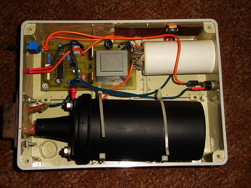

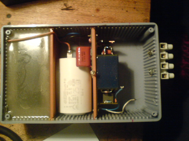

(#) culimuli válasza otto54 hozzászólására (») Aug 25, 2010 /
Felrakom a képeket amiket ígértem.Még az lenne a kérdésem hogy szerintetek mennyi vezetéket bír el?

(#) otto54 válasza culimuli hozzászólására (») Aug 26, 2010 /
Köszönöm a képeket!
Mivel az érdeklődő azóta nem jelentkezett,így gondolom, hogy megoldódott a problémája.
Egyébként valószínű, hogy ennek a készüléknek egy korábbi változata van meg neki.Az elmondottak és a képeken látható készülék között sok hasonlóságot fedeztem fel.

Hozzám is bekerült egy "gyári" pásztor javításba, ennél a kiöntött tekercs szakadt meg.
„Egyébként valószínű, hogy ennek a készüléknek egy korábbi változata van meg neki.Az elmondottak és a képeken látható készülék között sok hasonlóságot fedeztem fel.”
Valószínű hasonló mint a képeken.
Valaki tud erről esetleg egy rajzot, de az is elég lenne, hogy mekkora feszültséget sütött ki a kimenő trafóra.

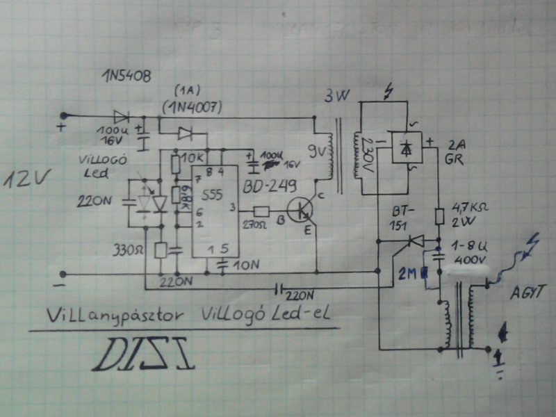

Hát próbálgatom a pásztor vezérlést amit erdgab mutatott(invertere),még nem jött rendesen össze,na a problémám 2 kis trafóm van egy kisrádióé és egy régi szokol rádió töltőből szedett,a szokollal a trafó primer ágán 12,4V mérek(az inverterbe hiányzik még a 22µF es kondi,kis próbára egy kisebbel 3v a vége) a kisrádióéval pedig 3.4-5 V ot szerintem ez valahogy nem az igazi :no: Elvileg mind 2 (230/9) es. De az a 555 is olyan csúnyán néz rám forrasztásnál eléggé felmelegedett a szélén kicsit megolvadt a műanyag.Ma jön szerencsére 2db ha pótolni kellene.Lehet a gond ez szerintetek?

Azt a rajzott nem tettem fel, mert az a sorozat gyártott pásztorom rajza és nem szeretnék magamnak konkurenciát,de tettem fel egy pár megbízható rajzot.

Megcsináltam és működöt!!! amíg rá nem raktam a karámra. :no: addig szépen szikrázott 1mp ként a szikraköznél,majd semmi el is hallgatott a kis sípolás, nézem kiégett a biztosíték. Majd cserénél megint nem úgy működött semmi szikra.16µF/450V kondi van.Bővebben: Link kapcsolással.Egy trabi gyújtótrafóm van.És kis trafónak egy szokol rádió töltő 230/9 az itt lévő öreg rókák talán jobban ismerik tudják mik bír .Szerintem a gytrafóm valahogy nem az igazi mert igazából semmi ereje nem volt.Viszont a kondit "manuálisan" elsütöttem szinte a "föld beleremegett".Ti milyen trafót és kondit javasoltok?600-700m vezeték de nagy vadak ellen lesz.

Na* agyaltam rajta kicsit.Csak a karám első 10m ét kötöttem rá ahol a földelés is van így az kevés volt neki ezért halt meg,az 555 volt a gond kicseréltem és a biztosítékot és újra működik.De most a teljes karámot tettem rá.Először azt hittem semmi,megfogtam nem érzek ütést majd kiléptem a papucsból rendesen megcsapott csak néztem de kicsi a szikra.Szerintem egy vastagabb szőrzetű vad ellen nem lesz jó mert nem tudja megütni.Van valami jól bevált gépjárműtrafó nektek vagy próbáljak valami mást inkább berakni.

Ok*, ez a kapcsolás igazából.Bővebben: Link

Én is ugyan így jártam. Az asztalon működött viszont a karámot rákötve minimális volt a szikra. Annyit változtattam, hogy az 555-nél R1-R2-t potira cseréltem a 9/230-3VA-es trafó helyett egy 1A-es állítható dugasztáp tarfója lett betéve a 7,5V-os csapolásnál. Így ugyan a tranzisztor eléggé melegszik (hűtőlapon van), de nem okoz neki gondot a hosszú karám.
