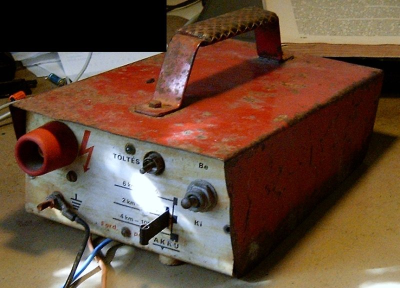

Felrakom a képeket amiket ígértem.Még az lenne a kérdésem hogy szerintetek mennyi vezetéket bír el?
Ez szerintem kb 70km-t, de csak akkor ha a vezetéked ohm ellenállása 1 ohm/méter alatti.
Egy villanypásztor megfelelő üzemeltetéséhez a 3 legfontosabb dolog 1 jó minőségű lehetőleg gyári szigetelők 2 jó minőségű vezeték 3 nagyon jól kiépített rendszer és kiváló földelés. :yes: Amúgy ezzel a készülékkel ha az adatok igazak akkor egy 7,7ohm-os vezetékkel kb 3-5 km-nyi vezetéket tudsz rá akasztani.
Köszönöm a képeket! Mivel az érdeklődő azóta nem jelentkezett,így gondolom, hogy megoldódott a problémája. Egyébként valószínű, hogy ennek a készüléknek egy korábbi változata van meg neki.Az elmondottak és a képeken látható készülék között sok hasonlóságot fedeztem fel. Üdv. Ottó
Hozzám is bekerült egy "gyári" pásztor javításba, ennél a kiöntött tekercs szakadt meg. Idézet: „Egyébként valószínű, hogy ennek a készüléknek egy korábbi változata van meg neki.Az elmondottak és a képeken látható készülék között sok hasonlóságot fedeztem fel.” Valószínű hasonló mint a képeken. Valaki tud erről esetleg egy rajzot, de az is elég lenne, hogy mekkora feszültséget sütött ki a kimenő trafóra. Köszönöm!

Szerintem kb 4-500voltot állított elő, mert a képen látható TESLA tirisztor 600 voltot bír el.
