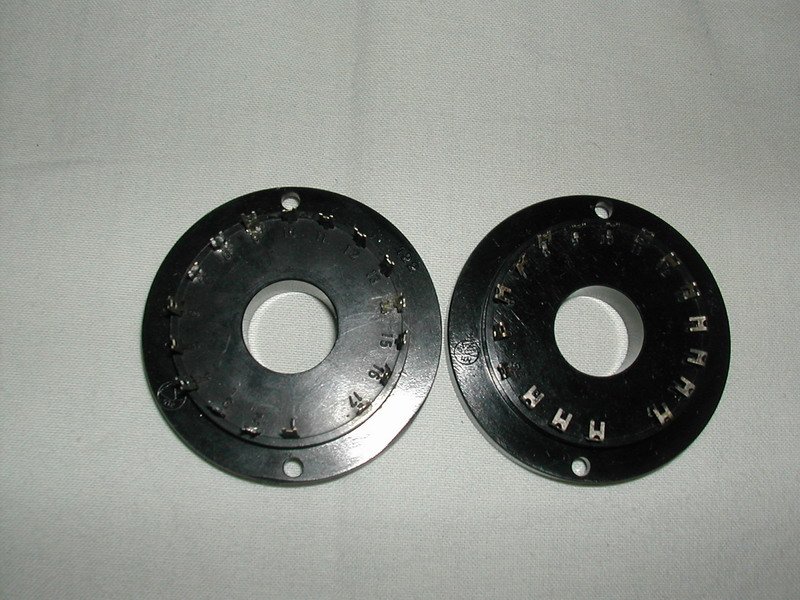

Ehhez a Z568M-hez nekem van 2 gyári foglalatom, szép darabok. Sajna ennyi nekem kevés, ezért Sprint-Layoutban megrajzoltam már hozzá a foglalatot. Ha a rajzra szüksége van valakinek, szívesen megosztom.
Egész komoly foglalat egyébként, az egyikhez még ilyen "kiesésgátló" is van, vagy hogy nevezzem.

Jó lenne a terv akkor nem szenvedek vele . Egyébként milyen csatlakozást , pöcköket ,tervezel a saját gyártású foglalathoz ?

A foglalatról tudsz közelebbi képet feltenni? Alulnézetből is érdekelne! Kösz: István

Parancsolj! A foglalat neve hivatalosan SK-137.
