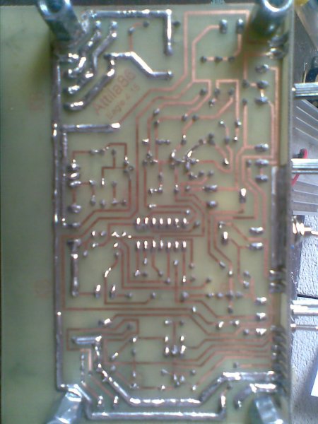

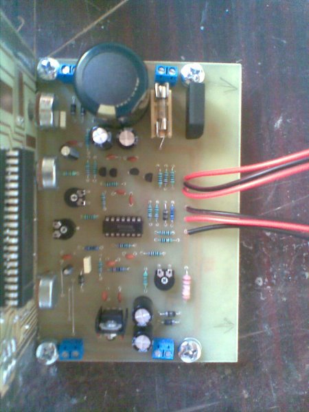

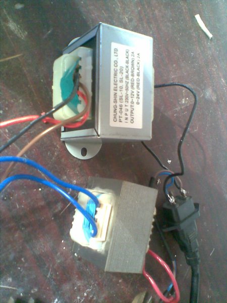

(#) kenikl hozzászólása Okt 22, 2010 /
Megépítettem az Attila86 féle labortápegységet (0-30V 2A) De mint gondoltam nem indul elsőre...
A helyzet a következő: Áram alá helyezem a trafókat és a tápegység egyből életre kelt anélkül hogy bekapcsolnám, a kijelzőn megjelenik egy 0,001-,002 V érték de feszültséget a kimeneti sorkapcson nem tudtam mérni.
Aztán halk pukkanással a 24V-ot biztosító trafóm úgy gondolta nem dolgozik tovább. A pukkanást nagyon kicsi füst kísérte ami a primer oldali részről jött. A nyákon nem találtam szakadást vagy zárlatot lemostam rendesen denaturált szesszel. A bekapcsolást jelző led nem világít. Tudnátok segíteni mi lehetett a baj? Illetve hogyan tudnám életre kelteni a tápegységemet?
(#) kenikl válasza kenikl hozzászólására (») Okt 22, 2010 /
Találtam egy hibát a nagy puffer elkót fordítva kötöttem be, de a probléma továbbra is fennáll. Megpróbáltam egy másik 24V-os trafóval a graetz híd és a trafó is iszonyúan melegszik nem tudom továbbra sem hogy hol lehet a hiba.
Segítségeteket előre is köszönöm.
(#) andras1 válasza kenikl hozzászólására (») Okt 22, 2010 /
Szerintem próbáld ki először a trafót a graetz-híddal külön. Terheléssel és anélkül.Lehet hogy a graetz is ment a levesbe. Utána megpróbálhatod az elektronikát soros izzókon keresztül rákötni a táp részre. Ha világítanak akkor baj van.
(#) Alex2 válasza kenikl hozzászólására (») Okt 22, 2010 /
Nem ártana műszert használni a beméréshez. A megfelelő pontokon ellenőrizni a feszültségszinteket.
Ellenállásmérővel belemérni a betáp részeken, hogy nincs-e rövidzár.
Fokozatosan kell beüzemelni, hogy ne egy marék hamu legyen a végeredmény.

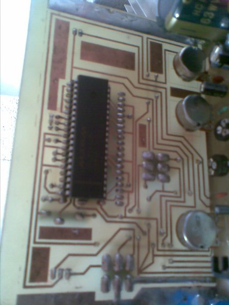

(#) Sword hozzászólása Okt 22, 2010 /
Lehet rossz kijelzőt vettem a voltmérőhöz?
Gondoltam egyszerűbb egy 3 digiteset venni, mint 3db 1digiteset. Viszont ennek összesen csak 12db lába van.
Ha jól gondolom 3db láb azért felelhet, hogy melyik digit legyen éppen vezérelve, csak ezzel jól megkavarodtam bekötés terén.
(#) Alex2 válasza Sword hozzászólására (») Okt 22, 2010 /
Ha multiplexelt kijelzőt vettél, akkor azt nem fogod tudni hozzákötni a 7107-eshez
(#) Sword válasza Alex2 hozzászólására (») Okt 22, 2010 /
Akkor ez szivacs...
Valószínűleg a .pdf-ben is rossz típust néztem, mert 28-as foglalatot vettem neki, most meg nézem, hogy elég kevés lába van...
Akkor eladó 2db ilyen 3 digites kijelző.
