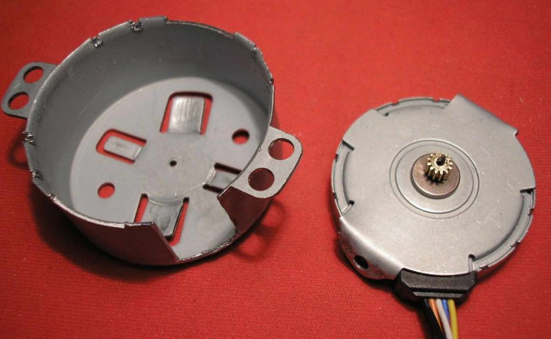

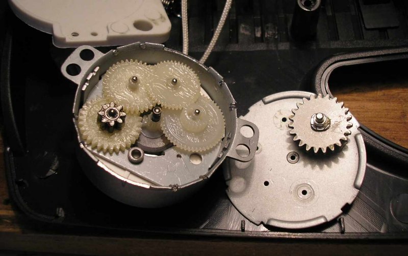

A folytonos félreértések elkerülésére újból felrakom az általam már jóval korábban elkészített "sztepper" motoros meghajtás fontosabb lépéseit az elkészítéséről, különös tekintettel az eredeti AC 230V-os szinkron motor helyettesítésére. Egy nagy PC Floppy meghajtóban találtam megfelelő unipoláris léptetőmotort, (hasonló motor is beépíthető a kosárba, legfeljebb ki kell hozzá alakítani a helyét, ha a mérete miatt ”kilógna” a végén), amely kényelmesen elfért az eredeti lamináló motor mechanikában az eredeti motor tekercsének helyén. Mint már többször is írtam, a fogaskerék mechanikát nem célszerű kihagyni, sőt fokozottan ajánlott egy ilyen alkalmazás esetében, hiszen nagy szükség van az erőátvitelre, a kb.1:80 áttételre a motor és a kihajtás közé. Ez esetben csak egy egyszerű logikai áramkörökből kialakított elektronikára volt még szükség, amellyel kb. (3-300) fordulat/perc szabályozása is lehetséges egy menetben. Itt a kétirányú motorforgás sem lehet már akadály, ha valakinek erre is szüksége lenne egy plusz kapcsoló, vagy más ”vezérlő” elektronika beépítésével. Most csak a motor átalakításáról néhány képben.
