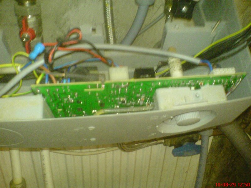

(#) Edith válasza ptesza hozzászólására (») Aug 28, 2010 /
Éppen erről a típusról van szó! De ahogy nézem, ez is hibás.
(#) Edith válasza Gabi hozzászólására (») Aug 28, 2010 /
Szia Gabi!
Megnézettem a panelt egy villanyszerelő ezermesterrel. Úgy néz ki, meg is csinálta. Be is szerelte, de most más gond van!
Eddig az volt, hogy nem gyújtott be, nem volt gyújtóláng.
Most meg az van, hogy begyújt,van is meleg víz, de a hőfok nem áll le! Be van állítva 60 fokra, és ha működik a kazán, akkor pillanatok alatt felforr a víz.
Azonkívül van benne az a Grundfos márkájú nem tudom, micsoda, valami szelep lehet, és az csöpög.
Valószínűleg csöpögött ezelőtt is, de rajta volt a burkolat, nem vettük észre. A lecsöpögő víz a panel burkolatában gyűlt össze. Mert ez egy ilyen sikeres típus.
(#) VIM válasza Edith hozzászólására (») Aug 28, 2010 /
Esetleg tudnál mutatni egy képet a belsejéről? Nincs keringése a víznek, így nem kellene használni, mert kimelegszik a hőcserélő és az plusz kiadás lesz. Bármilyen tanácsot is ad itt bárki a számodra s nem vonja kétségbe a hozzáértésedet sem, de szerszámozottság és szakértelem nélkül nehéz lesz üzembiztosra megcsinálnod. Talán annyit meglehet mondani (ha lesz kép), hogy mi szorul javításra és a házibarát meg tudja-e javítani.

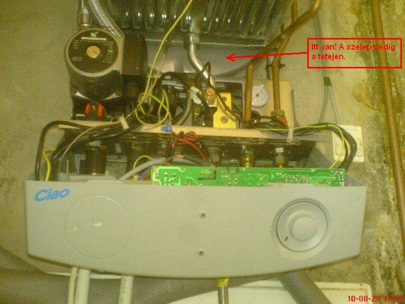

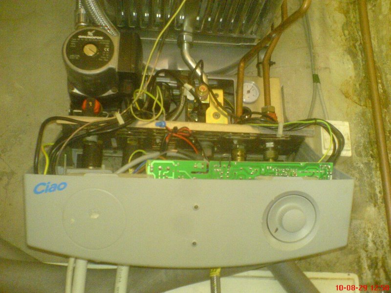

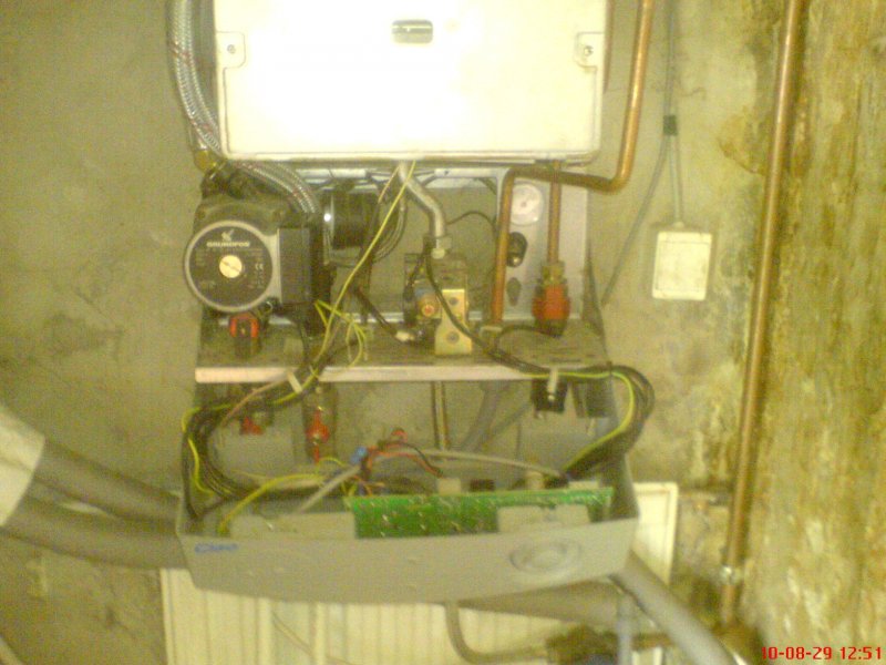

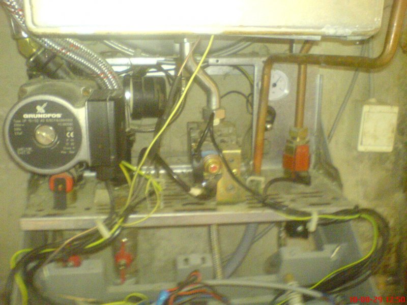

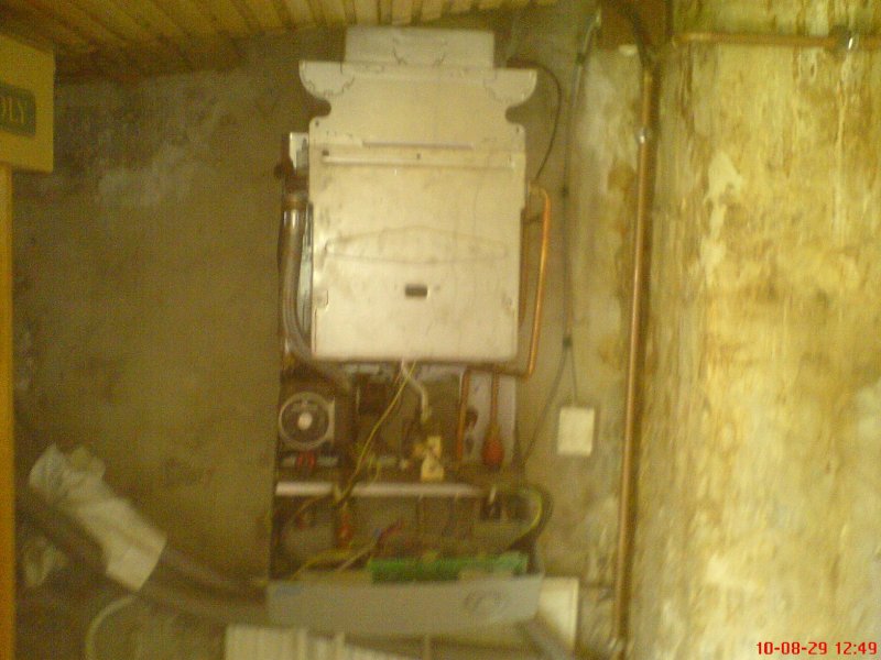

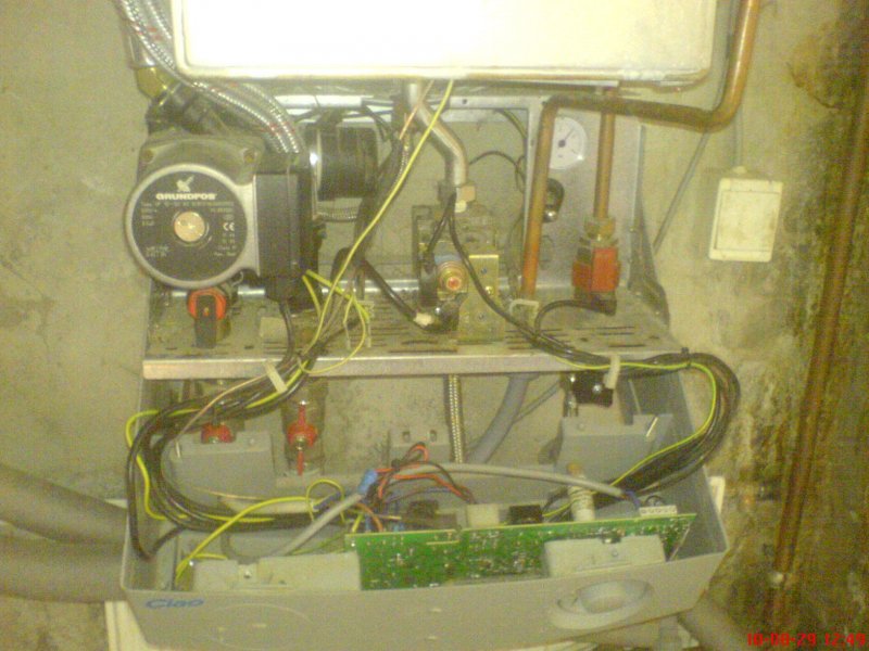

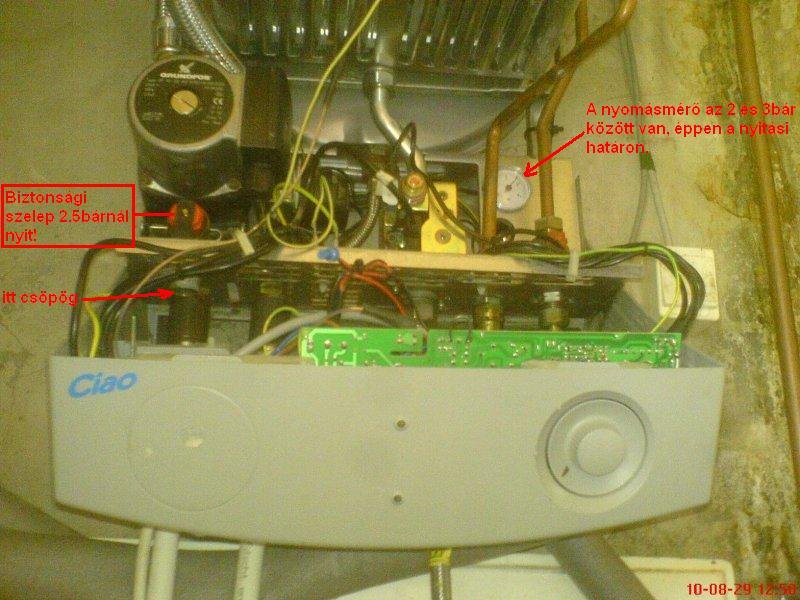

(#) Edith válasza VIM hozzászólására (») Aug 29, 2010 /
Lefotóztuk a kazánt,jelenlegi állapotában. Talán látni a Grundfos akármit, ami csöpög.
A panel vissza van téve, de le van nyitva az eleje.
További képek
(#) otto54 válasza Edith hozzászólására (») Aug 29, 2010 /
A baloldalon lévő Grundfos az a keringető szivattyú.
Amennyiben nem a kopástól van hangja,akkor a beleszorult levegő ad egy furcsa hangot.
Leállított állapotban a végén lévő nagy csavart ki kell csavarni és a levegőt kiereszteni. Célszerű erre alkalmas edényt is odatartani,mert ilyenkor egy kis víz is kifolyik.
Csöpögni általában nem a szivattyú szokott,hanem a közelében felszerelt automata légtelenítő.
Azt hogy ennél a típusnál hol helyezték el azt nem tudom,illetve a képen nem látom.
A légtelenítés után azért meg kell nézni,hogy a rendszerben lévő víznyomás megfelelő maradt-e,ha nem akkor után kell tölteni.
A többit majd a listatársak hozzáteszik!
Ottó

(#) VIM válasza Edith hozzászólására (») Aug 29, 2010 /
Szerintem túl nagy a nyomás a rendszerben és a biztonsági szelep kezd kinyitogatni és ráereszti a vizet az elektronikára. Az a meglátásom. hogy a tágulási tartályban nincs levegőnyomás (expanziós), így a hálózati víznyomást sikerült a megengedett érték fölé feltölteni a rendszerbe. Le kell engedni 1.5bárra. A tágulási tartályba kellene először autópumpával kb. 1-1.5 bárt belepumpálni és utána a víznyomást figyelni a mutatón, hogy mikor éri el azt az értéket a rendszer. Természetesen a kazánból előtte ki kell ereszteni a vizet, éppen azzal a szeleppel ami most csöpög.

(#) Edith válasza VIM hozzászólására (») Aug 30, 2010 /
Valószínűleg igazad van! Mikor még működött a kazán, akkor észre is vettük, hogy nagy a nyomás. volt, hogy 3-ig is felment. Olyankor leengedtem a vizet,2 barig,de azt nem vettük észre, hogy csöpög. Ettől lett vizes a panel alsó része,látszottak rajta a víznyomok.
Az a gondom, hogy itt tágulási tartály nincs beszerelve! Rá van kötve a kazán simán a vízhálózatra. Be van iktatva egy szelep,azzal szoktam rá vizet engedni, ha jelzi a kazán.
Ilyenkor mi a teendő?

(#) VIM válasza Edith hozzászólására (») Aug 30, 2010 /
Furcsállanám ha nem volna benne és nem az volna, amit a képen látva bejelöltem. A tetején van a szelep és rajta van egy kupak, amit előtte le kell venni és akkor válik láthatóvá a tűszelep.
(#) DodiT1 válasza Edith hozzászólására (») Aug 30, 2010 /
Az a szomorú hogy lehet a hőcserélő is problémás.Mivel itt a fűtési víz és a hmv közös hőcserélőben van előfordul hogy átszakad,és ilyenkor a hmv kör tölti a fűtést.Ha csak melegvizet használsz a nyomásnak nem szabad fokozatosan felfelé mennie.Ha mégis,estére zárd el a bemenő hideg vizet.Ha így jó lesz biztos a hőcserélőd rossz.
