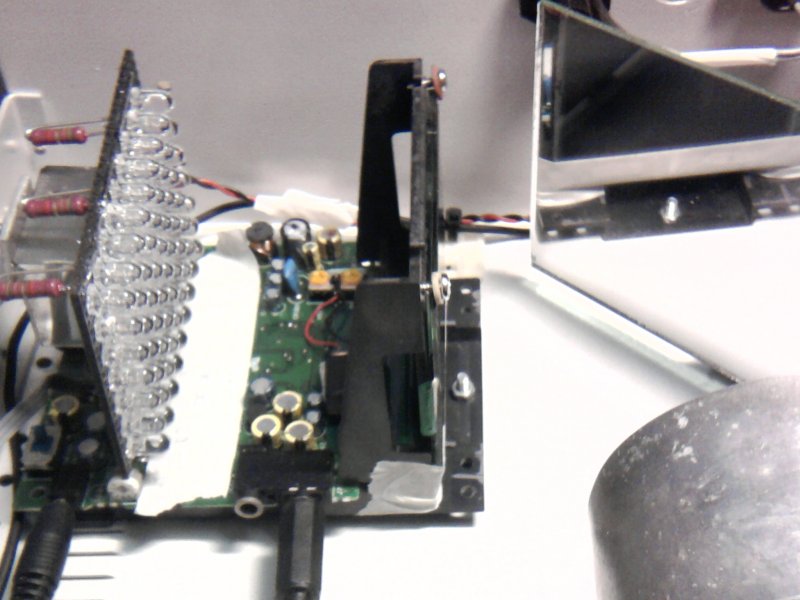

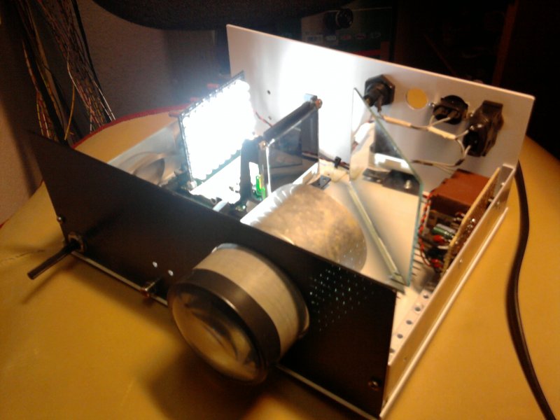

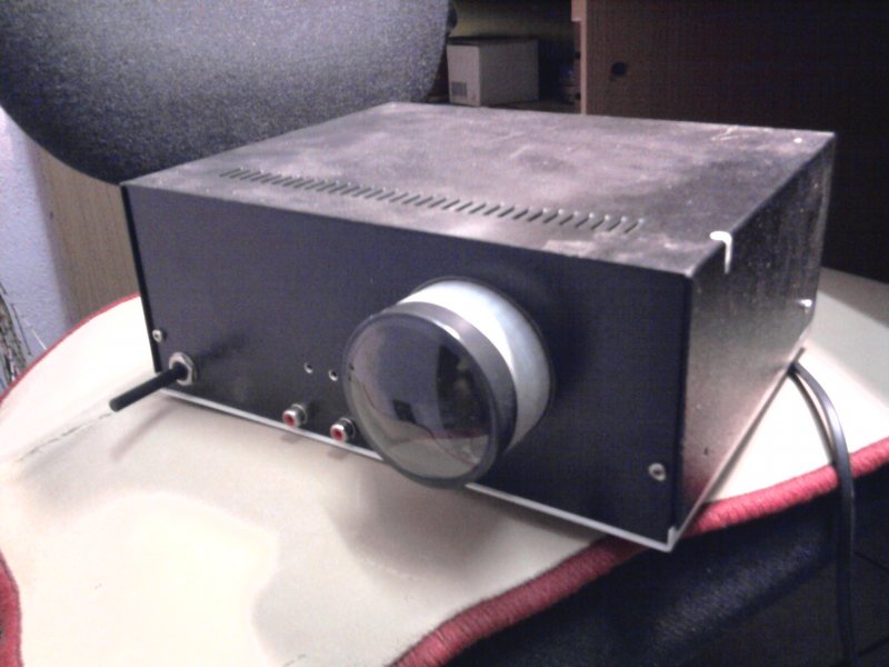

Hi mindenkinek.
Ismét unatkoztam és ma reggeltől elkezdve meg építettem életem ELSŐ LCD-s PROJEKTORÁT aminek egy led mátrix adja a meg világítást.
Beszéljenek a képek.

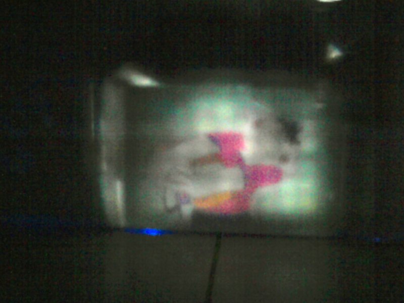

(#) klemo86 válasza dizi hozzászólására (») Aug 30, 2010 /
Ez szép és jó, de láthatnánk képet a vetített képről is?
(#) dizi válasza dizi hozzászólására (») Aug 30, 2010 /
Ja és még kettő,a másik a vetíttet kép a minősége NEM jó egyenesen sz@r.
éppen ezért senki ne használjon LEDET ilyen célra
én még nem tudom mit teszek a ledek helyére világításnak talán xszenont vagy valami fém halogént.
(#) Ballage válasza dizi hozzászólására (») Aug 30, 2010 /
Szia! Szerintem nem csak ez a baj. Ha megnézed, a diavetítőkben az elülső objektíven kívül van egy lencse a film és az izzó között is. Szerintem próbálj szerválni bele egyet és próbáld meg azzal.
Üdv,
Ballage
(#) dizi válasza Ballage hozzászólására (») Aug 30, 2010 /
Hi próbáltam azt is csak akkor a kivetített kép helyett a ledek jelentek meg a (vásznon) lásd kép.
Kondenzor lencsét csak egy pontból ki induló fény forrásnál érdemes alkalmazni,szerintem,ebbe viszont 63 db led van ezt nem lehet központosítani.
Az a baj,hogy a ledek nem szolgáltatnak elég fényt és a vetített képen is látszódnak a fény pontok na sebaj a nehezén már túl vagyok már csak egy másik fényforrást kell ki agyalnom ami nem gyújtja fel a lakást.
(#) bbalazs_ válasza Ballage hozzászólására (») Aug 30, 2010 /
Annak a feladata a pontszeru fenyforras szettarto sugarainak parhuzamossa tetele. Itt szerintem nem hasznalna.
(#) zolee1209 válasza dizi hozzászólására (») Aug 31, 2010 /
Kellene valami diffúzort tenned a led-ek elé, például lcd-ből kibontottat. Az egyenletessé teszi a fényt, az lcd háttérvilágításnál is ezért alkalmazzák. De a fényerő továbbra is kevés lesz...
(#) dizi válasza zolee1209 hozzászólására (») Aug 31, 2010 /
Az nem jó,mert ez gy 2 colos kis kézi monitor volt aminek a háttérfényét egy kis neon szolgáltatta és az előtt egy sima tejfehér plexi volt amit jelen esetben ki is kipróbáltam és még annyi fény se jött belőle mint így.
(#) dbase válasza dizi hozzászólására (») Aug 31, 2010 /
Pontszerű forrás kell az a tuti, 50w 12v os izzóval próbáld ki. Szerintem a projektoros témában folytassuk.
Én is sokat kínlódtam de ha visszakeresitek a képeim nekem elég volt 50w is. Amugy szép, ja és sima tükröt ne használj mert szellemképes lesz a kép, mert az üveg felület is tükröződik, és a hátulján a fényes felület is, ilyen helyre specko előről gőzőlt tükör kell.
(#) klemo86 válasza dizi hozzászólására (») Aug 31, 2010 /
Nem véletlen kértem képet, ez nem ilyen egyszerű dolog…
Kb ennyi kiegészítés kéne lencse-ügyileg, hogy tényleg jó képe legyen. Tehát a fresnelek elkerülhetetlenek az LCD elé és mögé, hogy a megvilágítás a kimenő nyaláb a helyén legyen.
(#) dizi válasza klemo86 hozzászólására (») Aug 31, 2010 /
Lehet,hogy ez nekem SOHA nem fog úgy működni ahogy működnie kellene még hozzá ezek miatt a beszerezhetetlen alkatrészek miatt Pl fresnel lencsék.
(#) Doncso válasza dizi hozzászólására (») Aug 31, 2010 /
Dehogynem, roncs projektoros TV lencséje pont jó lenne ide, lehet tudnék is valakit, aki képcső csere miatt tart ilyen lencsét, persze a lencsének semmi baja.

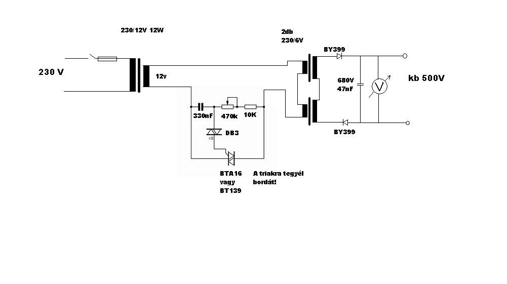

(#) newman92 hozzászólása Aug 31, 2010 /
PetAd-nak itt a kapcsolás!
(#) dizi válasza newman92 hozzászólására (») Aug 31, 2010 /
Hi Nem akarok beleszólni,de ez így üzem képes?
Csak ,mert ahogy nézem a triakos áramkör az egy "fényerő szabályzó"és DB3 az 30 volttól dolgozik,de javítsatok ki,itt viszont 12 voltot szabályoz,vagy milyen elven is működik.
