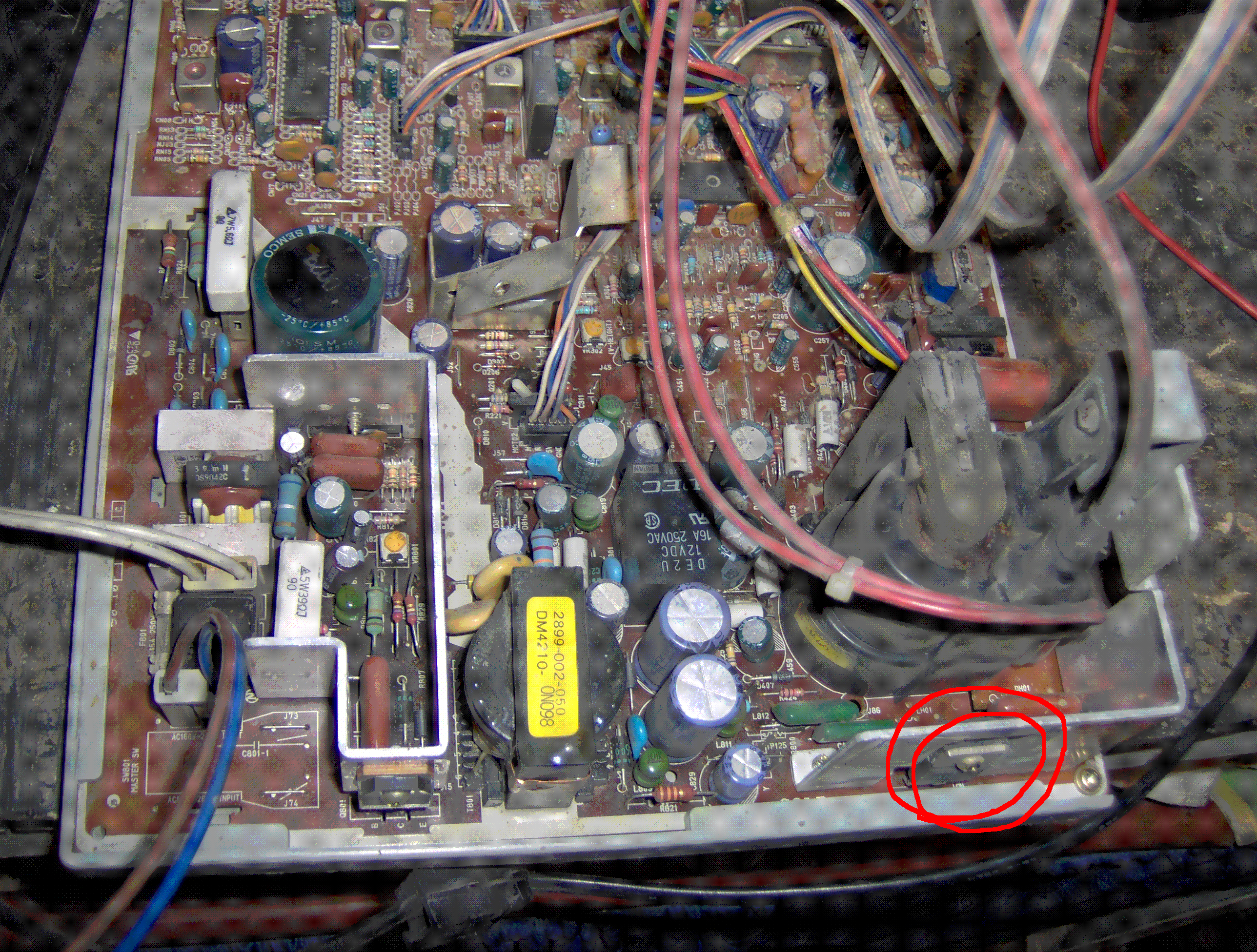

(#) bladzser2 hozzászólása Aug 31, 2010 /
Helló!
Van egy Samsung tv-m.
Van egy főkapcsolója és egy külön gomb a bekapcsoláshoz. Főkapcsolót benyomom, szokásosan kattan egyet hogy fesz. alá lett helyezve. Aztán nyomom az elején a bekapcsoló gombot, nem reagál. Kibontottam a TV-belsejét a gomb rosz volt (szakadásos), kicseréltem.
Összedugdostam, de továbbra is se kép se hang. Régen volt már egyszer szerelőnél, akkor tda 4600-2 cserélték benne. Most is ezlenne a hiba? leméregettem az egyes lábhoz képest a többit. 3,5 2 1, 7-8, 18 voltokat mértem a sorrend nem biztos hogy ez volt, de valami feszültségek megjelentek. Rámértem a 400V os kondira is ott 338V-ot mutatott a műszer. Van egy ilyen fekete kocka, 3 lábba van. Azthittem relé, de nem, rákerestem neten thermistor lenne PTC...
Na ennek a thermisztornak meleg lesz a teteje bekapcsolást követően. Ma ezeket vettem észre a TV-n.
Valakinek nincs valami ötlete mi a fenéért nem kapcsol be?
(#) kadarist válasza bladzser2 hozzászólására (») Aug 31, 2010 /
A tápegység kimenetén nincs feszültség? Sorkimenő tranzisztor kollektorán?
(#) kovacspista válasza bladzser2 hozzászólására (») Aug 31, 2010 /
A készenlét kijelzése megjelenik?
"A tápegység kimenetén nincs feszültség? Sorkimenő tranzisztor kollektorán?"
Ezeket hol találom a nyákon?
Pl a sorkimenő tranzisztor kollektora merre felé van?
A készenlétkijelzés sem jelenik meg, de a biztosíték az jó a TV-ben...
Rakj fel képet a panelről.
Rendben gyorsban lefényképezem
Megjelöltem a sortranzisztort. Ennek a középső lába a kollektor. Nézd meg, hogy a testhez képest mekkora ellenállást mérsz a kollektoron.
(#) bladzser2 válasza kadarist hozzászólására (») Aug 31, 2010 /
A test az a tranzisztor fém része, vagy a testpont merrefelé található?
A tranzisztor fém tokozása és a kollektor közötti ellenállás 30kohmról indulva nőtt 54,1kohmig, aztán ott megált. Jólmértem le?
A tuner fémháza legyen a test. Mérj feszültséget bekapcsolt állapotban a kollektor és a test között. Gondolom ez az első tévé, amit megpróbálsz megjavítani.

(#) bladzser2 válasza kadarist hozzászólására (») Szept 1, 2010 /
Nem az első aminek levettem már a hátulját, de még tapasztalatlan vagyok, tv szerelő szeretnék lenni, csak rákellene vezetni néhány dologra. Ilyen hiba még nálam nem volt... azért kérdezek, ti itt biztos tudtok segíteni, és "oktatni"...
Mérhetem én bármihez képest azon a kollektoron nincs semmihez képest feszültség...
A tunerhez képest 0V
Néztem a panel hátán lévő fémlemezhez képest is a feszt. de ott sincs feszültség. Áttekertem ellenállás mérésbe a műszert, a tv be volt dugva a konnektorba de nem volt feszültség alá helyezve, úgy 61,5kOhmot mértem, de ez 40 ről nőni kezdett és 61,5-ön megállt, biztos valami elkó fel volt töltődve...
Akkor most mit kellene tennem?
Merre felé találom a hibát?
(#) horvathrobert2006 hozzászólása Szept 1, 2010 /
Sziasztok. jvc av-dt14ee tv hez kéne egy kapcs.rajz.Segitsetek!!!
(#) kadarist válasza bladzser2 hozzászólására (») Szept 1, 2010 /
A primer oldalon, a TDA4601 körül cseréld ki azt a négy kisméretű elkót. Szegények gyakran kiszáradnak a nagy melegben
TDA4600-2 van benne, vagy ez mindegy?
Rendben megkeresem az elkókat és kicserélem...
A méricskélést hogy csinálojam? Multiméter GND végét rácsipeszeljem a tuner fém végére, és a mérőheggyel kezdjem érintgetni a nyákot? DC üzemmódban vagy AC ben mérjek?
