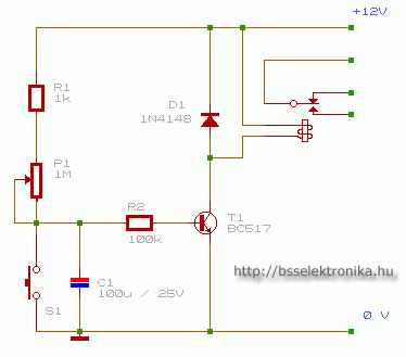

Hali epitettem egy kesleltetot es ha minden igaz ez nekem arra kellene hogy gombnyomas utan legalabb 10 sec teljen el es utanna kapcsoljon ki! Vajon ez a kapcsolas arra jou?hogy a gomb nyomasa utan kesleltetodjon? az elso kep ameket megepitettem ameknek a nyomogomb alo van es van meg egy ez az amak majdnem olyan de en nem ezt csinltam hanem az elso kep kapcsolasat:!
(#) DJanosi hozzászólása Szept 1, 2010 /
A kesl1 et epitettem:!
Ja es a kerdes mek lenne nekem megfelelo?es ha jou csinaltam vajon mi lehet a ond mert ahogy lattam a meresek alapjan a Relehez csak 6 V jut tehat a tekercshez es legalabb 11 V kell hogy meghuzoon!

(#) proli007 válasza DJanosi hozzászólására (») Szept 2, 2010 / 1
Számodra a késl2 kapcsolás a megfelelő.
- Ha megnyomod a gombot, a kondi feltöltődik, relé behúz. Ha elengeded, akkor a potméteren keresztül kisül. Ez idő alatt, a tranzisztor húzva tartja a relét. Majd amikor a kondenzátor kisült, elejt a relé.
- Ha a relére csak 6V jutott, akkor vélhetőleg nem
BC517-el építetted meg. Mert az Darlindton tranzisztor, és sokkal nagyobb az erősítése. (A képen, helytelenül nem darlington tranzisztor van ábrázolva.
üdv! proli007

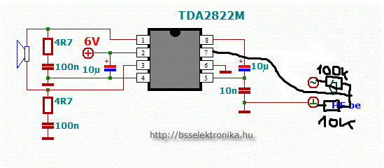

(#) MaTe193 hozzászólása Szept 2, 2010 /
Üdv mindenkinek!
Lenne egy erősítő kapcsolása (Bővebben: Link) melyet szeretnék fix hangerőre bekötni.(A monót)Ehhez kérnék némi segítséget!
Köszönettel:Máté.
(#) szucsip válasza MaTe193 hozzászólására (») Szept 2, 2010 /
Én szívesen segítenék, ha tudnám; mi az a fix hangerő...
(#) MaTe193 válasza szucsip hozzászólására (») Szept 2, 2010 /
Nem állítható,hanem egy adott szinten van

(#) szucsip válasza MaTe193 hozzászólására (») Szept 2, 2010 / 1
Akkor te igazából nem is a hangerőt akarod fixre, hanem az erősítést. Egyszerűen kiveszed a potenciométert, és az IC 7-es kivezetésére kötöd a bemenő jelet.
De vigyázz, mert akkor az erősítő fesz. erősítése 100 körül lesz! még egy kis apróság: a bemeneti impedanciája >100kohm, tehát a legkisebb vezetékekkel is annyi zavart fog beantennázni, hogy csak na!
Én azt javasolnám, hogy az eredeti HF be feliratra tegyél egy 100k ellenállást, azzal sorba a föld felé pedig egy 10k ellenállást, és a kettő közötti részt pedig vezesd be a 7-es lábba.
Valahogy így?(elnézést a tré rajzért!)
