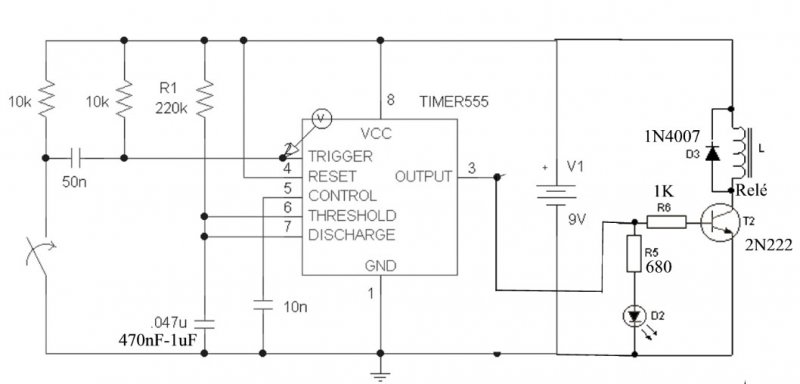

Egy kérdéssel fordulok hozzátok. Egy olyan kapcsolás kellene 555-el monostabil módban ami hogy ha kap egy folyamatos jelet, bekapcsol egy X idöre a kimenet, de a bemenetén a folyamatos jel továbbra is jelen van. Amikor megszünik a bemeneten a jel, akkor szintén bekapcsoljon arra az X idöre a kimenet.
Én erre a kapcsolásra gondoltam, de ez a problémámnak az első felét oldja meg. Tehát kapcsolóm bekapcsolva marad és bekapcsol egy X idöre a kimenet, de a kapcsoló továbbra is be van kapcsolva. Amikor kikapcsolom (sokkal később), akkor szintén bekapcsoljon arra az X idöre a kimenet
- Akkor nem fogalmaztad meg pontosan amit szerettél volna. De így az 555-öt, a bemeneti jel felés lefutó élére is indítani kell. Erre volt már itt egy tranyós kapcsolás. De akkor lehet, hogy egyszerűbb ha Inhause kapcsolását alakítod át, úgy hogy csak egy relé vezérlődjön. (A Q3 kollektorából, egy diódát kell kötni a Q2 bázisába. Q4,D2,és a második relé elmaradhat.) üdv! proli007 |
