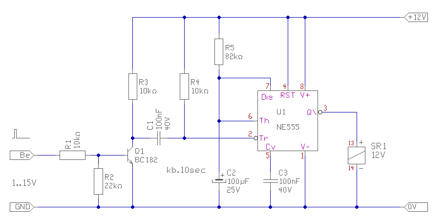

Van nekem egy 30 másodperces pozitív, 12 Voltos jelem. Azt kellene megcsinálnom, hogy amikor ez a jel megjelenik, egy relé behúzzon, de ne 30 mp-re, hanem 5 mp-re, és csak egyszer ez alatt a 30 mp alatt.
Hogyan lehet ezt megvalósítani? (a jel az autó központizár zárásánál, ablakhúzó kimenet, de a 30 mp sok, nekem csak 5 kellene, módosítani nem lehet)
A C2-őt 47µF-ra cseréled (Vagy az R5-öt 47kohm-ra), és már kész is vagy. üdv! proli007
