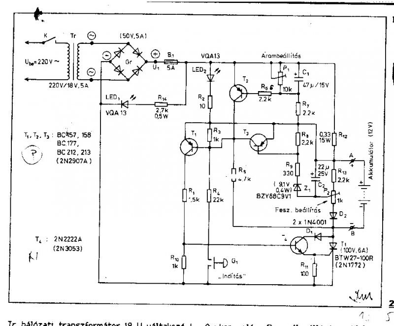

(#) Rocsli hozzászólása Szept 13, 2010 /
Végigolvastam a fórumot, és sikerült teljesen elbizonytalanodnom.
Van egy Bosh Silver 7c 12v 74Ah aksim ami kezd teljesen lemerülni, ugyanis kb 2 hónapja nem használom a kocsit. Szeretnék egy töltöt építeni de fogalmam sincs melyik kapcsolást válasszam. Egy másik kárdés. Találtam a fiókaljban egy 19V 13A trafót, ezt fel tudom használni hozzá?

(#) gaben62 válasza Rocsli hozzászólására (») Szept 13, 2010 /
Jól értem ez egy Bosch 74Ah/12V akku, amit régen töltöttél.
Nos a töltésről annyit,bár valószínű rá is van írva,kapacitásának C-jének 20-30%-val töltheted,a töltési végfeszültség 14,4-14,8V. cicle use.
Ez 74Ah akku esetén 21-22A/max. kezdeti töltőáramot jelent lemerült aksi esetében,kb./10,4-10,8V/.
A töltési idő 20-22A-rel számolva,74:20=3,7h,x1,4=5,6óra
A töltési időt azért nem lehet pontosan meghatározni, mert az akku töltési folyamat során, a felvett áram,átfolyó áram erőssége csökken, azzal arányosan amilyen gyorsan töltődik fel.
Tehát ha régi gyengébb akkud van, az pár óra alatt fel tud töltődni, de ha egy erős bika,karbantartott akkor annak több idő kell, mivel több áramot vesz fel/tárol el.
A 19V-os trafó sok lesz, le kell tekerni belőle 14,5V~ra.
Jó lehet a leadott áram,mint írtad 13A,van megadva,tehát csak ennyi marad, továbbiakban is.
Ebben az esetben, a töltési idő 7,5-8óra lesz.

(#) Baxi válasza Rocsli hozzászólására (») Szept 14, 2010 /
Hi, nem tudom mire gondoltál, de átraktam neked a doksiját xps formátumba. A lay-t pedig sprint layout-tal tudod megnézni. Egyébként a hobbielektronika folyóirat 1990 augusztusi számában közölték a cikket.
akksi.xps

(#) zkaktusz válasza Rocsli hozzászólására (») Szept 18, 2010 /
Bocs a beleszólásért, a HE 1990-es akksitöltő nekem működik vagy 15 éve. Egy orosz akksitöltőt alakítottam át. Ezzel biztos nem lősz mellé. Megépítéséhez sok sikert. zkaktusz
