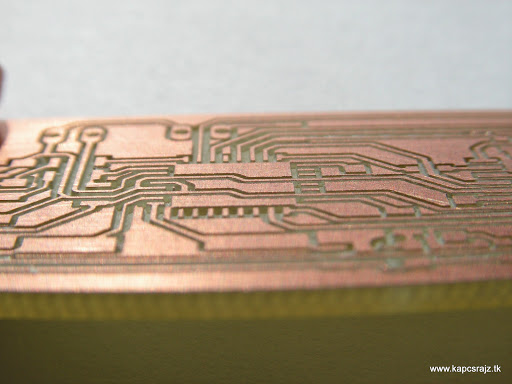

Saját, a nagy része...
Leírás Néhány kép.
4 db furat kell rá, azt kihagytam, főleg hogy csak a ki és bemenetét kellene fúrni. De a méret miatt lehet hogy azt is felületszerelten forrasztom oda. Manapság is rengeteg nyákot csinálnak így. Ez a nyákocska 3 perc alatt elkészült. Fúrással lenne 4perc. Ennyi idő alatt nem nyomtatom ki a nyáktervet se szinte. És kb 4 kattintás, és már 10-esével esik le a gépről a montír. :yes:

(#) Sir-Nyeteg hozzászólása Szept 5, 2010 /
Utolsó 6 kép. Ma készült. Átalakító nyák próbapanelba és egy AVR programozó. (TQFP32 és SO14-es tokozás)
(#) gulasoft válasza Sir-Nyeteg hozzászólására (») Szept 5, 2010 /
Hehe. Nátriumperszulfátos marató? Vasaltad, hogy ilyen cakkos? Azért gondoltam, hogy ez már nem cnc-vel készül.
Tényleg milyen lenne ez cnc-vel, nem csinálsz egyet próbából?
Egyébként szép a terv.

(#) Ricsi89 válasza gulasoft hozzászólására (») Szept 5, 2010 /
Elég mélyek a vezetősávok közötti rések, ezért én cnc-re tippelek. Plusz látszik is pár helyen a vezetősávok széleinél egy kis sorja is. :yes:
(#) Sir-Nyeteg válasza gulasoft hozzászólására (») Szept 5, 2010 /
Ott a pont gr89!
Marató már vagy két éves
Cakkosság a néha jól felvett sebesség miatt van. Látszik, hogy nem mindenhol van meg.
Mostantól minden nyákom cnc-vel készül, feltéve, ha van nyákom, meg kellékek, marók.
Ez cnc-vel készült mind, utolsó kép: QFN24-es tokozás, 0.3mm-esek a vezető sávok. (12 mil?)
Parkettát nem szokás festeni
A képekre rá tudsz nagyítani! Jobb felső sarokban nagyító!Labirintus!

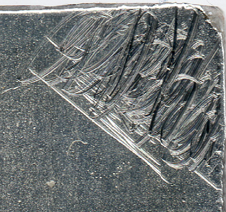

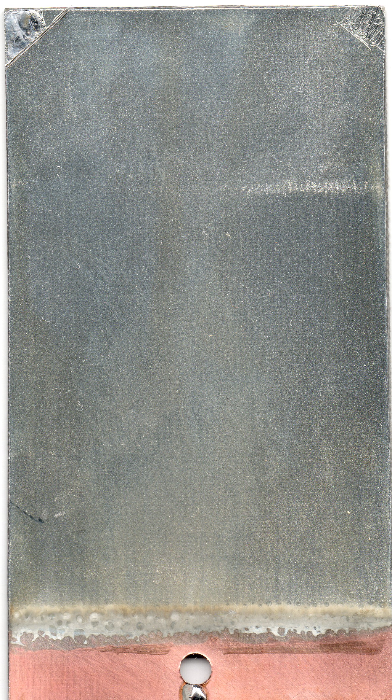

(#) gulasoft hozzászólása Szept 8, 2010 /
Hát sikerült.
Galvanizáltam ónt.
Istenkirályatomcsászár az a lötyi, csak ne lenne olyan büdös ha nem büdösebb mint a vasklorid.
Kicsit kevés árammal toltam, mert ugye lassan járj tovább érsz, meg ez az első kísérlet, kb. 1.5* ennyit kellett volna ráadni. Utána kipróbáltam ugyan ezt egy lényegesen kisebb panelen 10mp után elkezdett habzani a folyadék, gyorsan lekapcsoltam és már volt rajta ón, szóval az áramot még be kell lőni.
A képről annyit, hogy a bal felső sarokban elvágtam ónozás után a fóliát és egy pici ón így terül rajta, tehát mint a gyári (pedig ez nem is a nyákokhoz való cucc, milyen lehet akkor a másik?).
A jobb felső sarokban késsel megkapartam alaposan hátha elérem a rézréteget, hát nem értem el. Ez a kémiai ónt simán lekapta volna. Erről csináltam egy külön képet.
Várom a lukgalvánnal kísérletező kollégák leírását mert mint látszik az ónozás megy. Kb. 20 perc volt igy hogy az áram lényegesen kevesebb volt mint aminek lennie kellett volna.

(#) gulasoft hozzászólása Szept 9, 2010 /
Na most már csak tényleg az a kérdés mi az ami a rezet marja, de az ónt nem.
Két lehetséges anyag jött szóma
Ammónium perszulfát: ez sajnos nem stabil
Nátrium tartarát:Vegyszerboltban csak Nátrium-kálium-tartarát van élelmiszer adalék meglepne ha tényle oldaná a rezet, az ónt meg nem.
Valaki aki szakért ilyenekben nincs köztünk?
(#) oxygen válasza gulasoft hozzászólására (») Szept 9, 2010 /
Nátrium-, kálium-, ammónium perszulfát kénsavas oldata ami neked kell. 100-200g/l perszulfát és 20ml/l 96%-os kénsav (a vegyszerboltban kapható azt hiszem 37%-os, ebből kb. 60ml kell) Még a kémiai ónozó vékonyka rétegét sem nagyon bántja (azért itt-ott megmarta de csak ahol koszos volt a nyák a kémiai ón előtt) Ammónium perszulfáttal kísérleteztem, a többit nem próbáltam, de olvastam róla itt (angol)
(#) gulasoft válasza oxygen hozzászólására (») Szept 9, 2010 /
Rég láttalak. Köszi a tippet. Holnap megyek vegyszerboltba.
