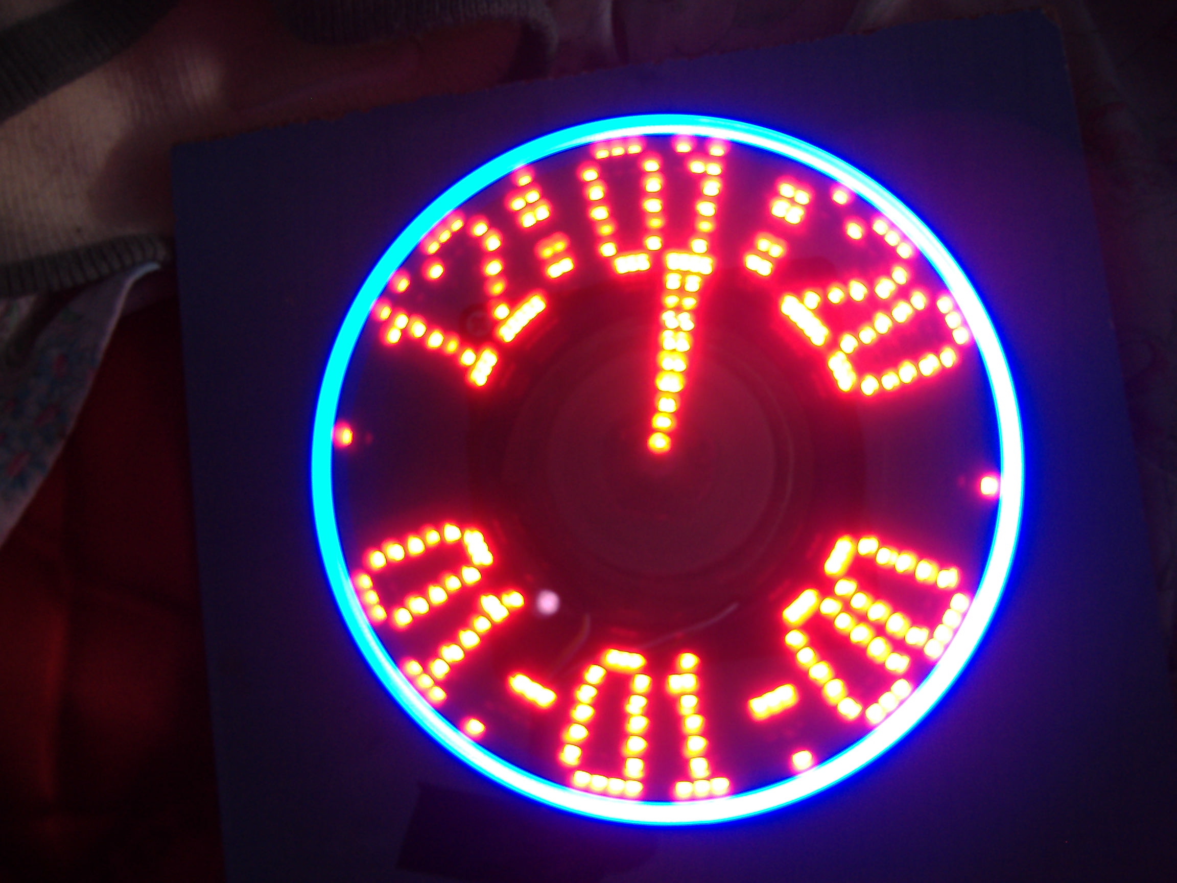

Öszeratam az órát de nem megy csak a legkülső ledek világítanak, a többi pedig halványan. Mi lehet a hiba?
Kicseréltem a forgórészen a fotodiódát már megy, csak a távirányítóval, ki-be tudom kapcsolni állítani semmit se lehet. Vevőnek tsop1736 ot használtam.
Rakok fel képeket az órámról. Nagyjából kész a forgórészen a ledeket még kicserélem magas fényűre. Meg még bekellene dobozolni. Sajnos még mindig nem lehet beállítani, majd veszek új tsop1736-ot.

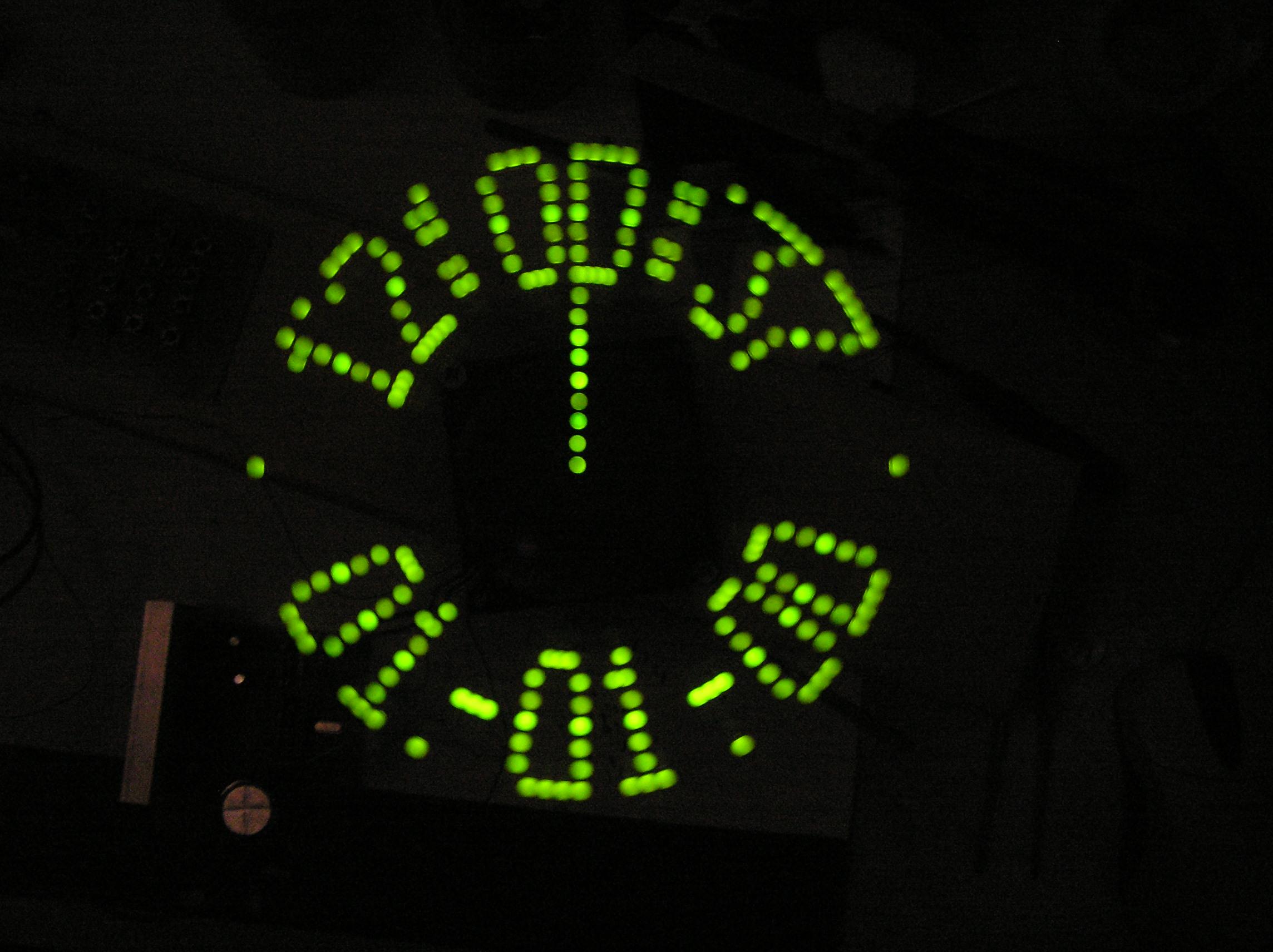

valahogy nekem is elkészült az órám... elövettem leporoltam s észrevettem hogy a fototranzisztorral volt baj mivel ugy kötöttem be mint egy ledet. Megforditottam a polaritást és most beindult . Csak az a baj hogy nem mindig indul be ilyen konnyen, a legtöbbször csak egy masodpercig megy a kijelzö és aztan eltünik meg mindenféle összevisszaságok jelennek meg.... Szerintetek lehet a fototranyo a baj hogy igen érzékeny( nég a napfény is zavarta, az egyik képen latszik hogy a kezem is oda kellett rakjam hogy menjen )? S ha igen akkor ha nagyobb ellenállást kötök sorba az megoldja a problémát?kösz

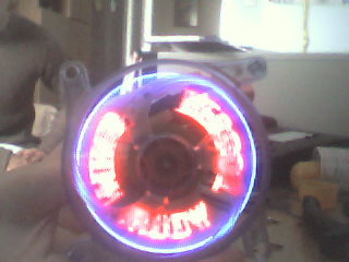

Láttam a korábbi hozzászólásokban olyat hogy vki HDD motorral akarja csinálni én is ezen gondolkodok,
és a napokban kérdeztem oszt. főnökömet hogy milyen motorokat használnak ilyen célra egy gondolatot mondtam neki hogy "3 fázisút használnak vagy milyet?" Erre ő :Biztos hogy nem vmi speckó motort használnak erre mert egyenáramból nem tudnak előállitani három fázisú váltakozó feszt. Én az egyszerű agyannal gondolkodván mondtam: hanggenerátorral előállitják az 50Hz-es váltó feszt. és egymáshozképest 120 fokkal eltolják őket és ezzel kész a három fázis fesz. NEM?? Tulajdonképpen azért gondolkodok HDD motoron mert gyengének bizonyul számomra a venti (12V-os) én eggy régi 5.25"-ős régi vinyót bontottam és ki is próbáltam jó-e, a motor jó csak az elektronika nagy méretű azzal nincs is bajom megoldom, a motor erős mint a bika 3db CD méretű lemezt hajtott szerintem megteszi.Majd küldök képet az én művemről ha vmikor kész lessz oksa??
