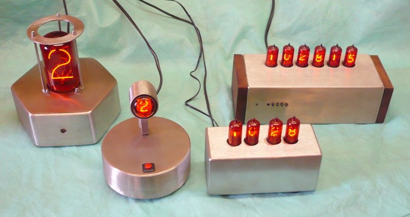

(#) Gery78 válasza CIROKL hozzászólására (») Szept 10, 2010 /
Lacikám ez nagyon szép lett! Gratulálok!

(#) lui144 válasza CIROKL hozzászólására (») Szept 11, 2010 /
Szép munka. Gratula. Nekem is van egy darab Z568M Nixie-m foglalattal. Nekem nemcsak a mérete miatt tetszik, hanem a kijelzett számok is tetszenek. Főleg a négyes ahogy azt kijelzi az valami egészen ritka. Ugyanilyen a négyes szám kijelzése a Z566M-nek. Nixie-ből ha lenne annyi pénzem, akkor IN-18-at meg Rodan CD47/Gr414-et szeretnék venni. A Rodan CD47/Gr414-ből elég egy darab is. Viszont IN-18-ból örülnék 6 darabnak, de egy darab IN-18-nak is örülnék, mert Z5670M nixie-vel egész szép képet ad. Főleg ha ezek kék ledekkel alá vannak világítva.
(#) CIROKL válasza lui144 hozzászólására (») Szept 11, 2010 /
CD47/Gr414 Az igen az már félelmetes méret , de szerintem beszerezhetetlen meg az ára az kicsit ...
Az IN-18 -is tetszik de az is nekem sok az eBay-en szokott lenni de csak 4-6 darab együtt .
A Z568M -en nem csak a 4-es szám ami , nekem minden karaktere tetszik .
Szerintem japánban még beszerezhető a Rodan CD47/Gr414. Tudom, hogy az ára igen borsos. Egyet sajnálok ezzel a nixie-vel kapcsolatban, hogy nem lehet alávilágítást csinálni. Maximum úgy, ha körberakjuk a ledeket. Kár, hogy nem lehet kapni darabszámra az IN-18-as nixie-t.
(#) CIROKL válasza CIROKL hozzászólására (») Szept 11, 2010 /
Nagyából össze hangoltam a nixie óráimat még a 6 csöves amivel küzdök ott még van egy pár másodperc elcsúszás a többihez képest , alapul a DCF -es volt azt neveztem ki a pontos időnek.

(#) MrBrown válasza CIROKL hozzászólására (») Szept 11, 2010 /
Szép, megint...!
Látom nem csalt a megérzésem mikor a kért 4 helyett 10 darab zárt anyát küldtem :yes:
(#) CIROKL válasza MrBrown hozzászólására (») Szept 11, 2010 /
Megmondom az őszintét a dobozt a 9 darab zárt anyához terveztem , gyártottam a 9-ből még maradt 2 !
Köszöntem az önzetlen segitséget meg a közben járást az alkatrész beszerzésben , nélküled még csak a csövet lesném !
