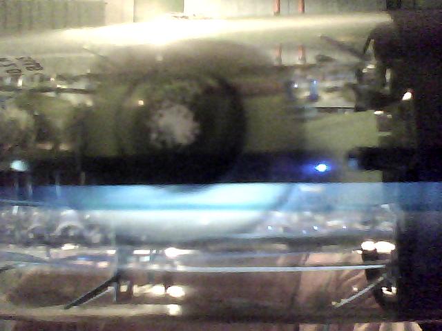

Hy! Van egy C1-91-es orosz szkópom. Az a probléma, hogy 10 percbe is belekerül mire bejön a képe. Én a képcsőre gyanakodok ezért kiszereltem, az oldalán fehér foltok vannak fémes szélekkel. Mellékeltem képet. előre is köszi!
(#) huba válasza newman92 hozzászólására (») Szept 8, 2010 /
Nekem is pont ilyen szkópom van. Típustulajdonság lehet. Ez is egy örökkévalóság mire bekapcsol. Gondolom azért oldották meg így, hogy áljanak be a munkapontok.
Én beterveztem egy táp úrakondizást, mert remegnek a felirataim, de helyhiány miatt, erre valószínű az új műhelyben kerül sor.
Óvatosan szedegesd szét ezt az állatot, mert sokféleképpen össze lehet rakni(oroszok...). Tudok két esetről, hogy szétszedés után többet nem indult el.
(#) newman92 válasza huba hozzászólására (») Szept 8, 2010 /
Köszi! Megjelöltem mindent hogy kell visszatenni...
