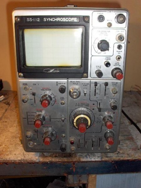

Üdv Szkóposok!
Tulajdonomba kerül egy Iwatsu SS-112 szkóp.
Semmi irományom nincs hozzá, ha esetleg valakinek lenne és megosztaná velem azt rendkívül megköszönném!
Mivel hibásan vettem, megkezdtem a lábraállítását. Az előző tulaj csak annyit tudott róla, hogy zárlatos a nagyfesztrafót hajtó tranyó, azt kicseréltem (nem azonossal).
De még most sincs képem, csak a kikapcsolás pillanatában ugrik be jobbról a fénypont.(fénycsíkot húzva)
Próbáltam a TRACE FINDER gombot de semmi.
Ötleteket kérnék a javításhoz (most azt nézem hogy nincs e kiakadva az eltérítő erősítő)
Előrebocsájtanám, hogy ez életem első szkópja, tehát a használatát is most tanulom

(#) dB_Thunder válasza peterpan hozzászólására (») Aug 31, 2010 /
Én is a vízszintes végre gyanakszom már jó ideje.(mivel a fényerő résznél nem találtam anomáliát)
A hor. poz. poti ha jól tippeltem akkor pont a bekapcsológomb alatt van, és nem túl hatékony
(csináltam az előlapról egy jobb képet, lsd melléklet)
Az a baj hogy nem tudom a cső melyik kivezetése a x lemezpárhoz tartozó, csak tippelni tudok, mert oda megy a hor. amp-ról a vezetékek, számszerint 3, és mindegyiken különböző a fesz a földhöz képest:
piros: 51v , fekete: 6.7 v, fehér: 114v.
Ebből következve bizony kiakadt, de szerintem nem a végtranyók hanem valahol előrébb (ezt csak holnap tudjuk meg)
A horiz display tekerentyút áttekertem az ext horiz állásba (szerintem ebben az állásban elérhető az x-y mód), szintén hatástalan.

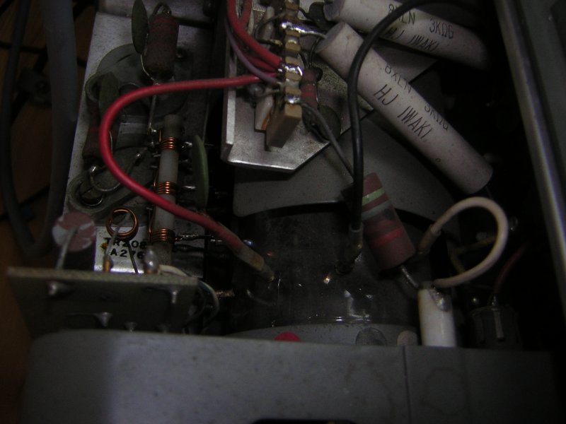

Csináltam képet a csőről, meg a tuning nagyfesz tranyóról is.

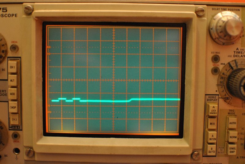

Valaki találkozott már ilyen jelenséggel? fesz/osztás kapcsolót tekerve, kontakthibás sugár tüskésedés a kapcsolási idő alatt (tipikus kapcsolo kontaktnak tűnik nekem), aztán némelyik állásban teljesen túl vagy alulkompenzált.
Azaz pl 5mV/osztás jó de a 10mV / osztásban az 1kHz négyszög csak felfutó él és lecsilapodás, mintah egy pF os kondin menne át, ha a bemeneti osztó kompenzáló tagot megpöcögtetem beugrik rendesen, azaz valahol ott a kontakthiba, aztán tovább tekerve pl 20mV /oszt os túlkompenzált négyszög van azaz le van kerekedve teljesen a négyszög sarka. Aztán megpöcögtetve az is normális...
Arra gondoltam a bemeneti osztó kompenzáló tagok nem is a kapcsoló, ezek a 6 lábú műanyag téglatestek valószínű 2-2db trimmerkondit, és a fesz osztást is tartalmazzák ellenállás osztóval mert ha egy ilyet kihúzok akkor az adott V/Div állásban nincs jelátvitel azaz áll a sugár alapon, ha megcserélem akkor felcserélem a fesz osztásarányt , azaz az 5mV/div esetleg sokkal érzéketlenebb kapcsolóállás, mert így ő lett a 20mV /Div osztás...szóval ezek a kis műanyag kockák valószínű R osztás és C kompenzálást is tartalmaznak.

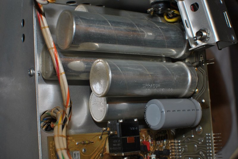

Bejött a gondolat a kis téglatest osztó és egyben kompenzáló tagok belül forrasztási elporladásos hibákat mutattak, nagyon biztos kéz tűhegyű Weller és minden okés lett.
Egyből neki is rohantam a hullámzásnak, addig játszottam míg a szkóp saját hibáját detektálta és tápkondikra párhuzamosan elkó próbálgatással kiderítettem, az egyik kondi tök nulla, szerencsére nem zárlatos, hanem tök szakadt lett.
Nem egyszerű volt hozzáférni, de nem a doksi szerinti főlap kibontást csináltam, mert ahoz mindent ki kell bontani, hanem a trig panelt szedtem ki akkor azt a kondit épp ki lehet bányásszni, és cserélni, úgy is lett. Kapott egy ugyanakkora kapacú Hitachi vaku elkót, az tuti bírja a 75V helyett 330V os.
A kis szürke elko amit beraktam.
Eltűnt hát a hullámzás, és minden frankü, kivétel az CH1 en még van két V/Div állás ami kehés azaz mégegyszer át kell melegíteni a megfelelő osztókompenzáló dobozka belét.
Ezenkívül kialudt a lámpácskája is a 1:1 1:10 et megvilágításnak szintén CH1 en, és vissza van a doboz szépítés.
De már tökéletes közeli állapotba került műszakilag.

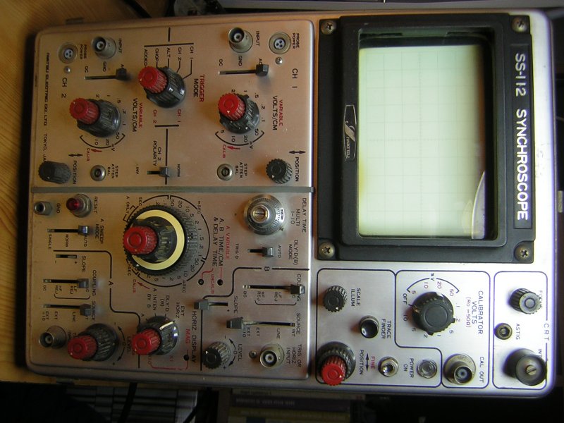

Kezd alakulni a szkópom:
-az "a" csatornánál volt egy kábelszakadás emiatt érzéketlen volt meg a nyégszögjel erősen torzult.
- a trigger rész potija szétesett, javitva, mostmár nem fut a kép.

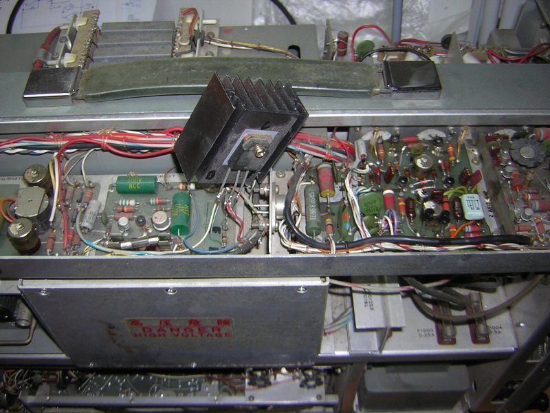

A meghalt nagyfesztafót meghajtó tranyó (2cd93) cseréltem elsőnek 2sc3460-ra majd ma 2sc4833ra, de ezzel most elkezdett percegni a cső. Gondolom ez nem jó dolog....inkább visszateszem a nagyobb tranyót.
Közben a képernyő illuminátor lámpái visszatértek maguktól az élők világába
Van még pár gondom a képernyővel: ha a felső felébe van a jel akkor a képernyő szélei felé elkezd kicsit lekonyulni a kép. Ezzel mit lehet tenni ??
