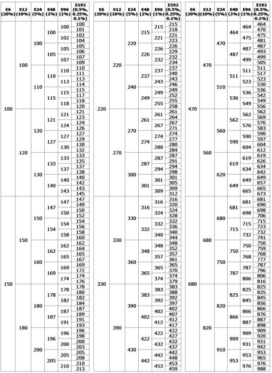

(#) Alkotó válasza lapose hozzászólására (») Szept 11, 2010 /
De az "E6" sorba nincs benne...
(#) lapose válasza Alkotó hozzászólására (») Szept 11, 2010 /
Igaz nincs benne, de akkor légyszíves mutasd meg az E6-ban hol van az 56!? Bővebben: Link

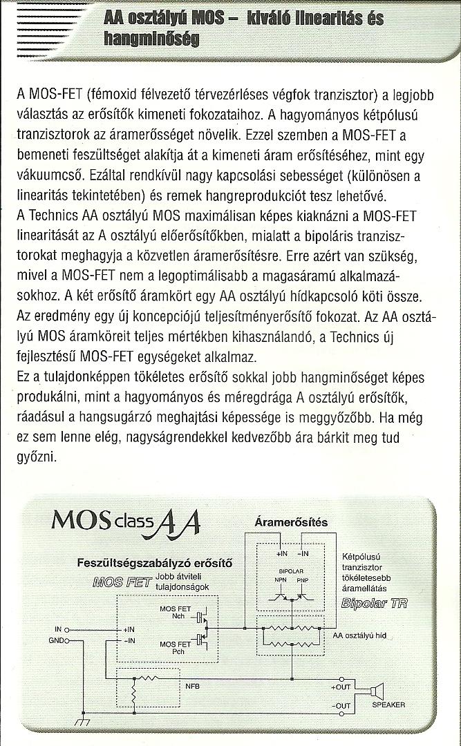

Valaha beszélgettünk a Technics AA osztályáról. Ma ezt találtam róla, egy régebbi Technics ismertetőben.
(#) Doncso válasza Imi65 hozzászólására (») Szept 13, 2010 /
Ez azért elég durva reklám duma.
(#) Abukodonozo válasza Imi65 hozzászólására (») Szept 14, 2010 /
Szia Imi65!
Mondtad, hogy már beszéltetek róla, de tényleg létezik ilyen AA osztály? Hogy-hogy AA?
(#) skero válasza Abukodonozo hozzászólására (») Szept 14, 2010 /
Létezni léttezik ,legalábbis a két AA -s logóBővebben: Link

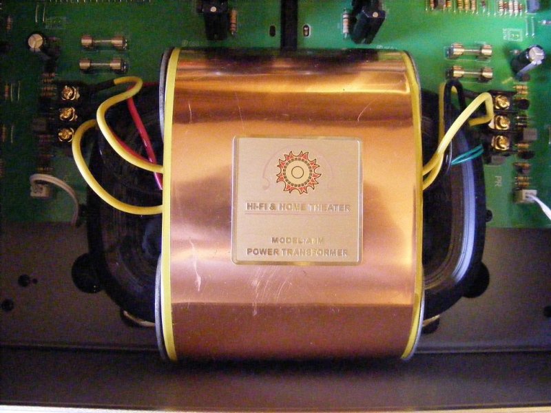

(#) J-O-E válasza Imi65 hozzászólására (») Szept 14, 2010 /
És ezzel megszülettek az STK végfokos Technics Class AA" és Pioneer erősítők. Aztán elkezdték őket megépíteni panelon is, nem betokozott STK-végfokokkal ehhez csatlakozott a SONY mint aki feltelálta a Spanyol viaszt. Mind a mai napig ezek a gyártók azt állítják hogy ezek a leg végfokok "Audiofil csodák" hatalmas összegekért, és valóban jó minőségűek is, csak otthon is simán megépíthetőek. Még érdekes koncepció az R magos trafó is "Technics-től" nem tudom miért nem terjedt el ha annyira korszak alkotó.
(#) vikipapa válasza J-O-E hozzászólására (») Szept 14, 2010 /
Helló. Milyen az az R magos trafó? Elég érdekesen hangzik. Hallottam már sok fajtáról, de R magosról még nem. Bocs az OFF-ért

(#) J-O-E válasza vikipapa hozzászólására (») Szept 14, 2010 /
Amikor nagy áramerősség folyik át az erősítőn, a mágneses fluxusszóródás zajt okozhat. A hangminőség javításához elengedhetetlen ennek a zajnak a megszüntetése. Az El-vagy toroid transzformátort tartalmazó hagyományos erősítőkben a vasmag éles, négyszögletes kereszteződési pontjai még a lekerekítés használata esetén is meggátolják a fluxusnak a tekercsbe történő koncentrálását. Ez rontja a hatékonyságot és fluxusszóródást eredményez. Ahogy a neve is jelzi, az R-magú transzformátor esetén a tekercselés egy rendkívül hatékony R-alakú vasmagon helyezkedik el, amely a fluxusszóródást is hatékonyan csökkenti. Ez olyan csendes hangvisszaadást biztosít, amely nagy teljesítmény esetén is minimális szinten tartja a zavaró hatásokat. Tehát egy R alakú teljesen kör keresztmetszetű vasmagra tekercselt trafóról van szó!
Köszönöm. Hasznos leírás volt Egyből motoszkál bennem a kisördög, hogy mit lehetne belőle kihozni Csak hát mostanában sajnos elméletben tudok tervezni. Az ötletemet nem is mondom, mert elég kattant dolog
(#) hapro válasza J-O-E hozzászólására (») Szept 14, 2010 /
Itt valamit nem értek...hogy lesz ez R alakú? Elolvastam többször a hozzászólásodat, hátha valamit rosszul értelmezek, de többedjére is az jött le, hogy "R-alakú" az nekem azt jelenti, hogy valami R alakú... Tudomásom szerint ez egy normál hipersil trafó vasmagjához hasonlít, csak kör keresztmetszetű. És gondoltam hátha tévedek, ezért kerestem képeket erről a vasmagról, és tényleg olyan mint hittem: Bővebben: Link
Ez az R a sugárra utalna akkor? Mint kör keresztmetszetű vasmag?
