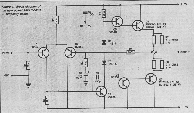

Hi!
Ezt a kapcsolást megcsinálta már valaki? Nekem nagyon tetszik.
(#) Imi65 válasza frissadam hozzászólására (») Szept 7, 2010 /
Mi tetszik rajta annyira?
Én viszont nem hallgatnám ezt szívesen, garantált, hogy nem szól jól........

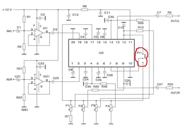

Szevasztok. LM1036-tal megépített előfok kapcsolási rajzában kérném a segítségeteket. Nem tudom mit jelenthet a Pr1 a rajzban. Segítségetek előre is köszönöm.
(#) Doncso válasza tanci hozzászólására (») Szept 7, 2010 /
Szia, az egy kapcsoló, talán loudness-é
(#) Imi65 válasza Doncso hozzászólására (») Szept 7, 2010 /
Biztos, hogy azé!

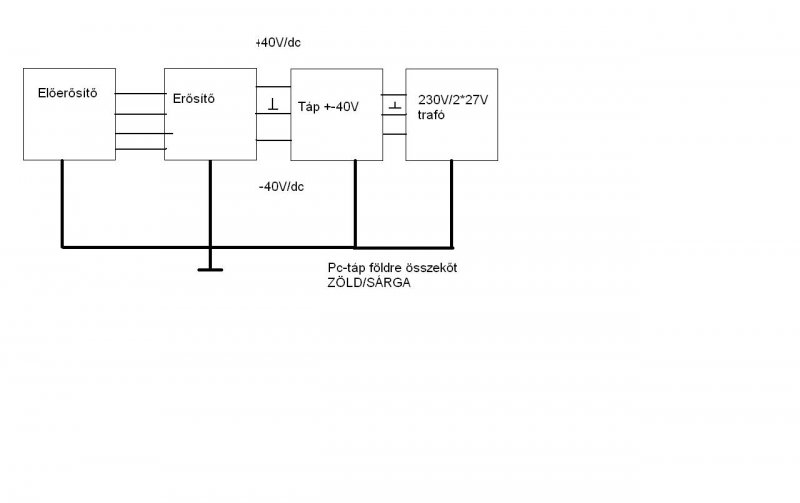

(#) marcall hozzászólása Szept 7, 2010 /
Ha a mellékelt kép alapján alakítom ki a földelést az erősítőn belül akkor az jó érintésvédelmi szempontból is!?
Ja a trafó egy rossz PC táp házba kerülne!
Az abban található zöld/sárgára kötnénk mindent!

(#) frissadam válasza Imi65 hozzászólására (») Szept 7, 2010 /
Megtetszett az egyszerűsége.
Lehet, hogy egyszerű, de nem teljesen korrekt. Nincs utánhúzás sem benne, és a 4 tranyónak a 2 dióda elég kevés nyitófeszt ad, nem nagyon lesz nyugalmi áram. Ez pedig óhatatlanul emeli - főleg magasabb frekvenciákon - a keresztezési torzítást, arra pedig elég háklis a fülünk.

(#) ThomAce válasza frissadam hozzászólására (») Szept 9, 2010 /
Ennek talán az elődjét építettem meg. Az nem szimetrikus táppal volt szerelve, de hellyel - közzel ugyanez volt a felépítése. Biztos, hogy nem szólhat rosszul, ha megfelelő táppal eteted.
Néha a legegyszerűbb kapcsolás adja a legjobb minőséget, pont az egyszerűsége miatt.

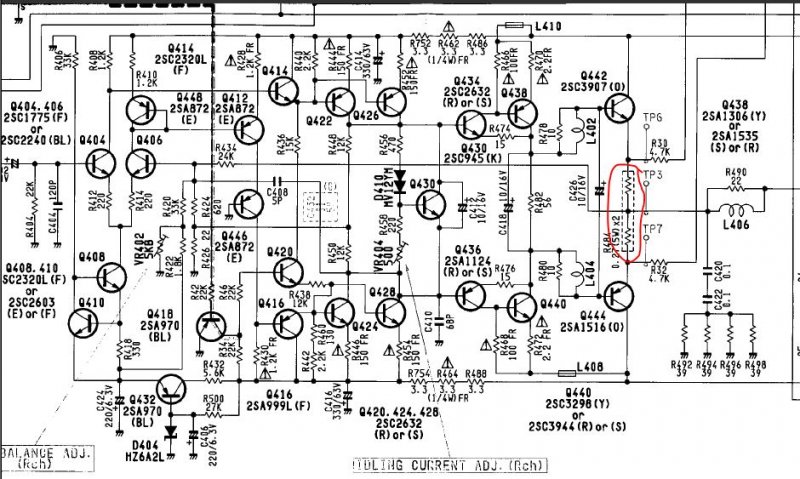

Az nagy baj lenne ha az erősitőmben a 2*0.27 Ohm / 5 W ellenállást 2*0.22 Ohm/3 wattra cserélném?
Az erősitő egy Harman Kardon PM 650 VXi. Ez az ellenálás is elégett, de nincs itthon ilyenem csak 0.22 vagy 0.33.
(#) lapose válasza Robi85 hozzászólására (») Szept 9, 2010 /
Mivel a védelem ezekről az ellenállásokról működik csak akkor fog korrekten működni, ha azonos értékűre cseréled. De ideiglenesen beleteheted a 0.33 ohm-osat. Ekkor a védelem kissé hamarabb fog beavatkozni.
(#) Robi85 válasza lapose hozzászólására (») Szept 9, 2010 /
Köszönöm szépen. Veszek majd bele olyat amien gyárilag volt benne, csak ezt épp most nem rendeltem meg. Erre nem gonoltam, hogy ezis eléghetett.
(#) Alkotó válasza Robi85 hozzászólására (») Szept 10, 2010 /
A 0,27 ohm nem járatos méret. Talán kapni, de inkább nem. Ezért javaslok helyette két párhuzamosan kötött 0,56 ohm-ot, mert ez alapérték. Ebből 2W-os is van, meg 5W-os szinte mindenhol.
(#) lapose válasza Alkotó hozzászólására (») Szept 10, 2010 /
Az E12 sor névleges értékei: 10 - 12 - 15 - 18 - 22 - 27 - 33 - 39 - 47 - 56 - 68 - 82
