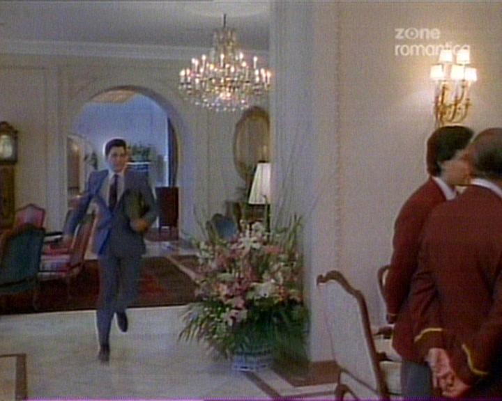

(#) joecontra válasza kendre256 hozzászólására (») Nov 20, 2010 /
Igen, egy tv van rajta.
A szerelők a bekötésnél mérték műszerrel a jelet?
Ez nem rémlik.
Azt mondod, hogy érdemes bejelentenem hibára a kábelszolgáltatónál?
Vagy tegyek egy erősítőt az átadási ponthoz a padlásra?
A mellékletben van, hogy most milyen.

(#) kendre256 válasza joecontra hozzászólására (») Nov 20, 2010 /
Én a következőt tenném:
1., megnézném a csatlakozásokat (biztos, ami biztos...)
2., megnézném egy másik tévével
Ha ezek után (a másik tévével is) hangyás, akkor bejelenteném a kábelszolgáltatónál, hogy hangyás.
Erősítőt pár méter kábel elé nem érdemes tenni, ha előtte sem jó a jel, mert akkor csak a zajt erősítenéd. Erősítőnek akkor lenne értelme, ha utána sok kábel lenne (20-30m), vagy menne róla vagy 5 TV.

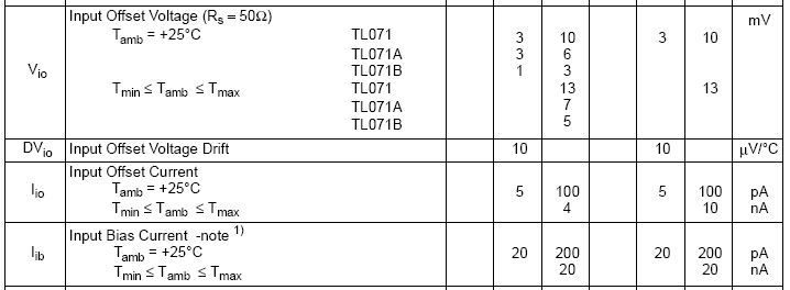

(#) Abukodonozo válasza kadarist hozzászólására (») Nov 20, 2010 /
Itt még van egy pár dolog amit nem értek, mellékeltem.
Pontosabban két dolog:
1.) Az offset nem a kimeneten szokott lenni? Ha igen, akkor az Input Offset Voltage micsoda?
2.) Az Input Bias Current sem világos. Az mit takar?
Kadarist, köszönöm!

(#) vilmosd válasza Abukodonozo hozzászólására (») Nov 20, 2010 / 1
Hali
Csak hogy ne kerdezz ra minden parameterre egyenkent, olvasd el ezt: Elektronikai áramkörök
Udv Vili
(#) Abukodonozo válasza vilmosd hozzászólására (») Nov 20, 2010 /
Köszönöm a hiperhivatkozást, gyönyörűen össze van foglalva, ami nekem kell.
Csatlakozásokat már ki tudja, hányszor néztem át, valamint a másik tévén is dettó ugyanolyan.
Akkor majd megpróbálkozom egy hibabejelentéssel.
Válaszaidat köszönöm szépen!
