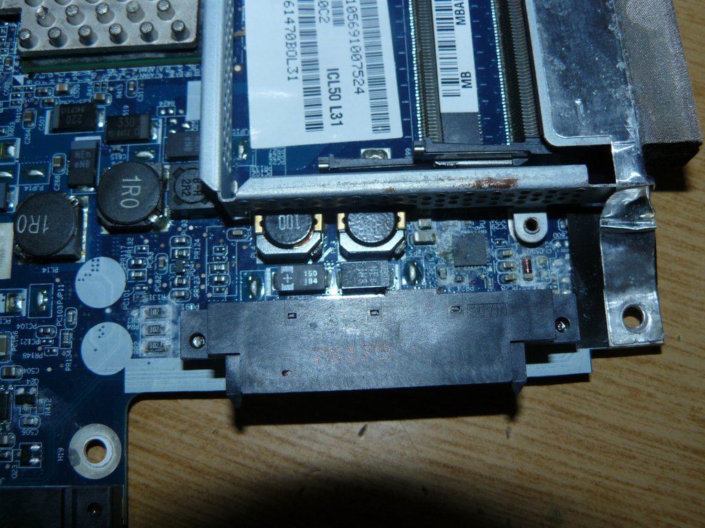

Egy olyan problémám van, hogy beázott egy Acer laptop. Nem kapcsolt be, szétszedtem, körömlakk lemosóval megpucoltam, mert hát eléggé tré volt. De igazából most sem kapcsol be. Se akksiról, se tápról, nem is villog semmi.
Mit tudnék vele csinálni?

(#) didyman válasza metrovagon hozzászólására (») Szept 14, 2010 /
Hááát, az a soklábú lehet, hogy egy PWM vezérlő, és az bizony ha ennyire "nyomos", akkor jó eséllyel halott is. Melegszik, ha tápot kap? Valahol soros biztosíték nincs elégve, FET kilukadva, tápfeszek megvannak (3,3V, 1,25V kéne legyen ilyenkor)?
(#) metrovagon válasza didyman hozzászólására (») Szept 14, 2010 /
Az a nyom szerintem vízkő. Miután megpucoltam, eltüntek az ilyen nyomok.
Tápfeszültségeket hol kellene mérnem?
Nem melegszik, ha bedugom.
(#) Ricsi89 válasza metrovagon hozzászólására (») Szept 14, 2010 /
Ha már vízkő, meg rozsdanyomok voltak rajta, akkor lehet, hogy valami más, nem látható résznek is ártott a víz. lehet a bga golyózása között is megrekedve vízkő, vagy bármi más kivált esetleg vezető anyag is, és akkor már esélyes, hogy semmire nem reagál a gép.
Vízkő? Bár az lenne. Fémsók inkább.
(#) metrovagon hozzászólása Szept 15, 2010 /
Az áram eljut a lapkáig, tovább nem tudom.
